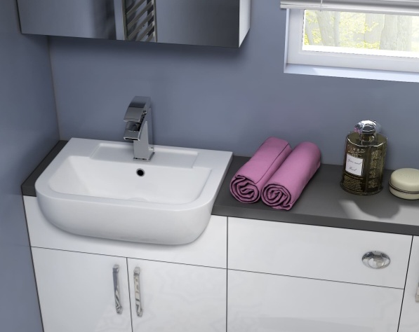

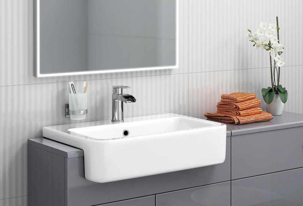

Sellised valamud tööpinna peal:

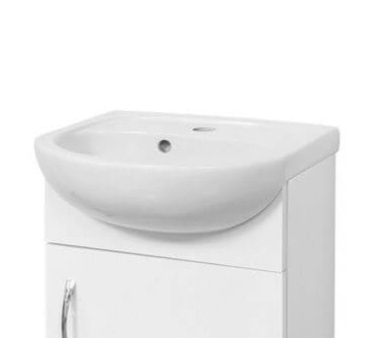

Kas need on samad, mis need kõige tavalisemad kapipealsed:
Või need on ikkagi spetsiaalsed? Ja kui nii, siis kas Eestis ka selliseid müüakse? Googeldan küll igatpidi aga ei leia ühtegi Eesti lehte kus oleks pilte sellisest lahendusest.

Poolsüvistatud valamu:

"Poolsüvistatav valamu"... suur tänu! Õiget nime oli vaja lihtsalt teada.
Eestis ikkagi nigel valik tundub. Mõõtude mõttes.
