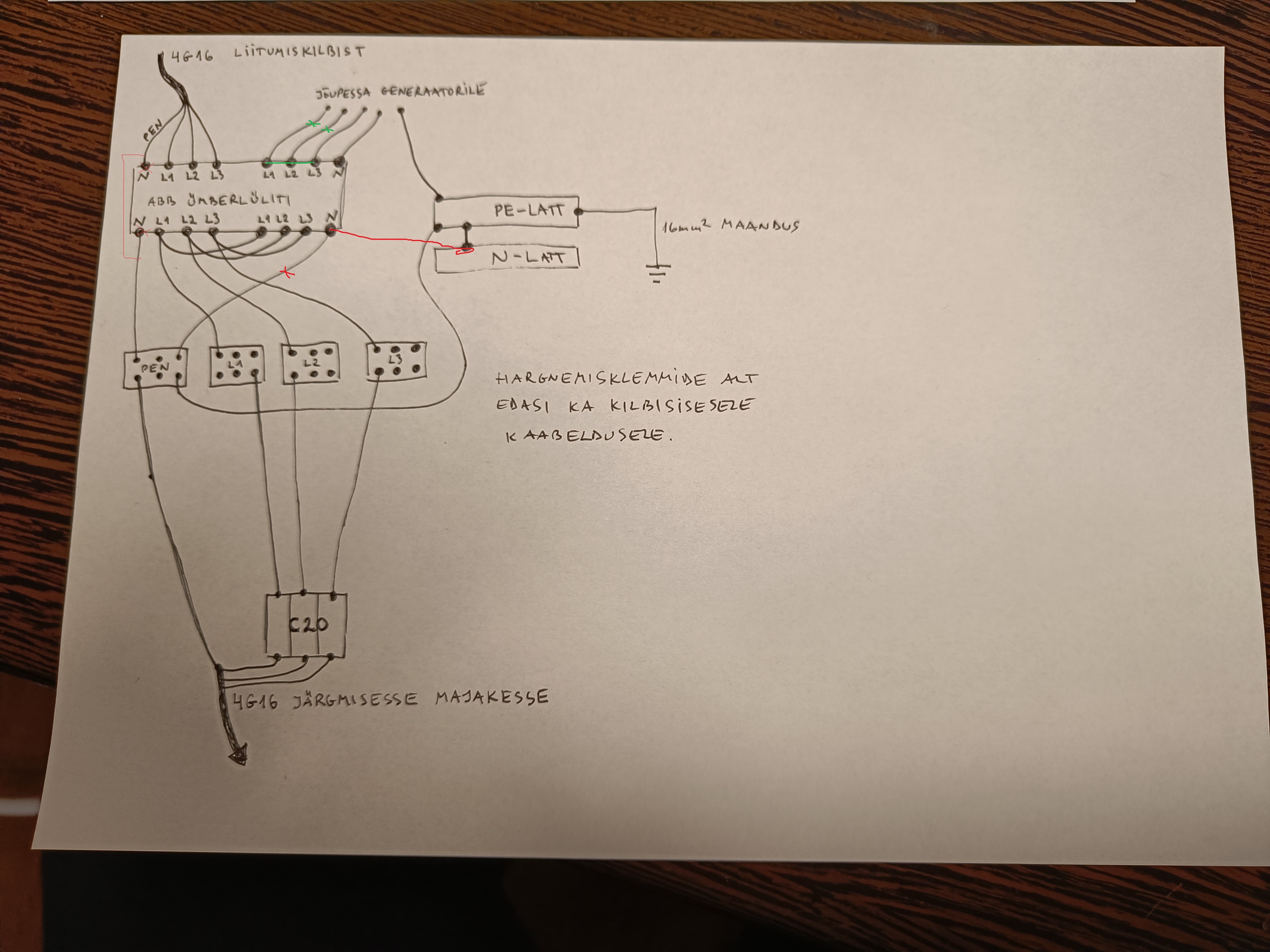

Olukord järgmine:
Liitumiskilbist veetud 4G16 maakaabel esimese majakeseni, sealt viidud edasi pumbamajja ning sealt viimaks viidud teise majakeseni. Kõik siis üks sama kaabel. Liitumiskilbis hetkel väidetavalt 25A peakaitse.
Vaja nüüd lahendada kogu üksuse elekter niiviisi, et oleks ka võimalus generaatorit süsteemi ühendada.
Lisan kaks pilti. Esimene pilt, et saaks olukorrast ülevaate ja teine minu ettekujutus esimese maja juures olevas kilbist. Igal pool tuleb siis eraldi maandus teha.
Kas antud variant sobiks või peaks midagi muutma/teisiti tegema?
Tänud!
https://ibb.co/N2Kw9jH
https://ibb.co/Np00Fgf

Genekast tuleb välja TNS juhistik, seega geneka N> N latile, geneka PE> PE latile.
3-faasi hiina genekatega pead olema üliettevaatlik, need on totaalne kräpp, eriti Al mähistega.

PEN peab jääma katkematuks ning generaatori peale ühendamisel jääb see võrguga ühendatuks?

Igas putkas mingi maandus on ka liigne. Kui tahad PEN-i katkestada ja paigaldisse maandusi rajada, siis hakkad omale tegema TT juhistikku, kas see on eesmärk?

Genekat majaga ühendades muutub ta maja elektripaigaldise osaks ja tema ühendamisel tuleb täita siis samu nõudeid ja loogikat, mis ka maja enda paigaldises.
Kui sm vingatsi arvates see pole viga ja võib suvaliselt ühendada, siis olgu. Mina nii ei teeks ja ei soovita. Kräunuda mingite vigade tunnistamisest otsatarbeka ja tehniliselt õige ühendamise puhul, on kohatu.

Aga Sa ISE postitasid generaatori teemas skeemi(d), mille pealt ei olnud kusagilt näha, et üks tööjuhtidest oleks geneka korpusega kokku ühendatud. Generaatoril on eraldi korpuse maandusklemm ja kui genekas maja võrku ühendada, siis tuleks see maja PE külge ühendada. KUI genekal oleks üks tööjuht korpusega ühenduses ja sa pistiku nö. tagurpidi keerad, siis tekiks lühis.
KUI generaatoril on eraldi N tähistatud, siis on teine lugu muidugi.
PS. Seda, kas üks juht on n.ö. korpuses või mitte, saab ju ka testriga mõõta. Kellel on generaator, mõõtke ära palun!

Kui generaatori korpus on maja kaitsemaandusega ühendatud, siis on geneka korpus maandatud. See, et ka üks tööjuht muutub läbi maja kilbi N-PE sillaga maandatuks, ei muuda mitte midagi, KUI mõlemad tööjuhid on geneka siseselt korpusest isoleeritud, nagu nad peakski olema.kunn24 kirjutas: 09 Jaan 2023, 20:14 Ei ole korpuses, kuid majaga ühendades lähevad kokku. Ei jõua kohale? Vaata ülevalt skeemi 1-f variant N ja PE ühendust. Maja sees on nad sillatud. Ehk majaga ühendamise järel ta muutub maja el paigaldise osaks. Mis puudutab neid Hiina skeeme, siis hiinlastel on veidi omad kombed ja tuleb harjuda. Näiteks hiinlasel on komme teha nn faasijuhe punasena, kui on 1-f.
