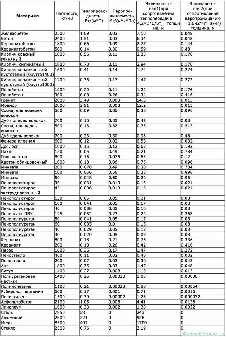

Kips on suht kehva soojusjuhtivusega, puiduga samasse suurusjärku (0,15 W/K*m). Nii, et selle järgi vahet pole, kas OSB või kips, kui paksus sama.
Coolhouse:
Põhimõtteliselt küll kuna kipsi soojusjuhtivus on sarnane betooniga.
Ei ole, on 10 x erinev betooni kasuks. Selle vea tõttu võiksid ka oma selle postituse üle vaadata viewtopic.php?p=423664#p423664
Pilt on võetud siit: https://homerenovates.com/et/records/672
Samas 1 m2 0,01 m (1 cm) kipsi (ka siis OSB-d) juhib 1 K temperatuurilanguga läbi 15 W. Kui temperatuurilang 5 K, siis juba 75 W. Ise teema on selle soojuse üleandmine toas olevale õhule. Kui eeldada hästi soojusatud maja puhul põrandkütte soojuskoormuseks 20-40 W/m2, siis ei kips, puitparkett ega ka OSB mingit olulist soojusülekande takistust ei kujuta. Nii, et pole ka põhjendatud praakida välja puitparketti ja nõuda kategoorliselt laminaati.
