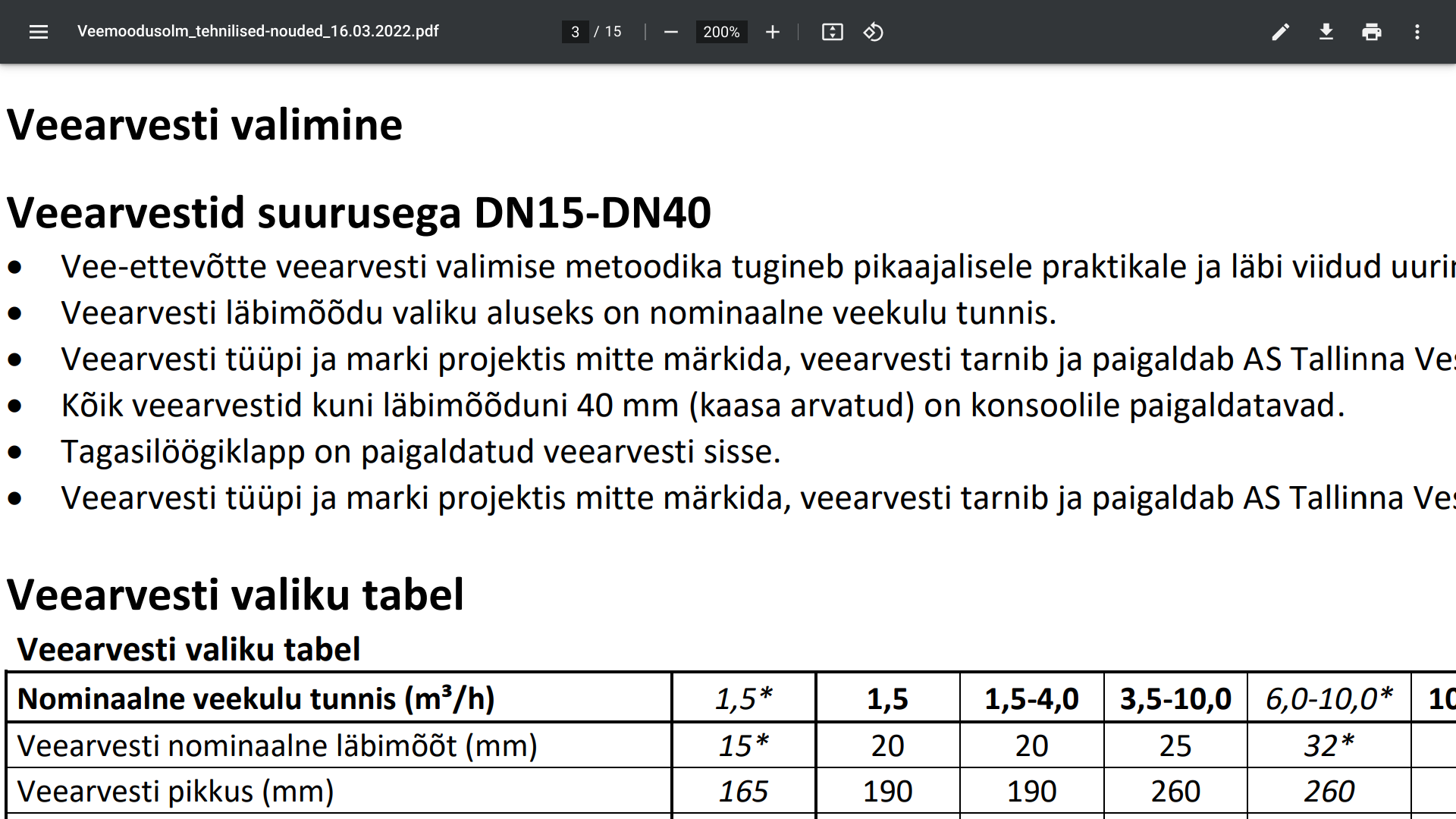

Vaat, siin on küllalt palju klappe enne veemõõtjat näha ja see nõue on olnud juba vähemalt 25 aastat (,et veemõõtjat ei saaks tolmuimejaga tagasi kerida).:
https://www.google.com/search?q=veem%C3 ... 17&dpr=1.5
Aga Tallinna Vesi 2022 aasta juhendis LK3 on kirjutatud, et " Tagasilöögiklapp on paigaldatud veearvesti sisse. "
https://tallinnavesi.ee/wp-content/uplo ... 3.2022.pdf
Ehk osadel arvestitel on juba klapp sees.

Need skeemid ja juhendid on vett müüva firma mõõtja paigaldamiseks. Praegu on jutt kortermajas olevast korterist. Iga ühistu otsustab ise kuidas (ja kas üldse) igasse korterisse veemõõtja paigaldavad. On küll väga erandlik olukord, aga on olemas ka neid kortermajasid, kus ei ole igas korteris veemõõtjaid. Kui on paigaldatud, siis tõesti tihti ilma tagasilöögiklappideta.

Ac457765 kirjutas: 21 Jaan 2023, 12:16 Need skeemid ja juhendid on ....
.... silmaringi avardamiseks isikule, kes pole kunagi kuulnud veemõõtja ja tagasilöögiklapi seostest.
