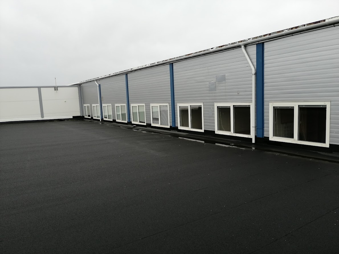

Mõne aja pärast tekib hoone omanikul mõte aknad lisada
Aga akende normaalne asukoht seestpoolt vaadates on praktiliselt 1k katuse tasapinnas
Ilmselgelt tuleb seal piirkonnas (mis ühtlasi on lume kuhjumise ala) lund akende eest eemaldada kasvõi ainuüksi veekindluse seisukohast...
Küttejuhtmestiku panime siia, et ei peaks keegi lumega tsirkust tegema 15m kõrgusel
Re: Mis materjalist maja on soodsaim 2023?
Pildi järgi pakuks seal lumekoormuse kujuteguriks ca 2
St standardijärgset NORMATIIVSET lumekoormust 300 kg/m2 - see vastab ca 1,5m paksusele lumele mis pildi järgi oleks üle akende ülemise pinna
Küttekaabel seda lund sellise ajaga, et ei tekiks läbijooksude ohtu akende liidetes ära ei sulata
So - nii saab aga isiklikult "alla ei kirjutaks"
