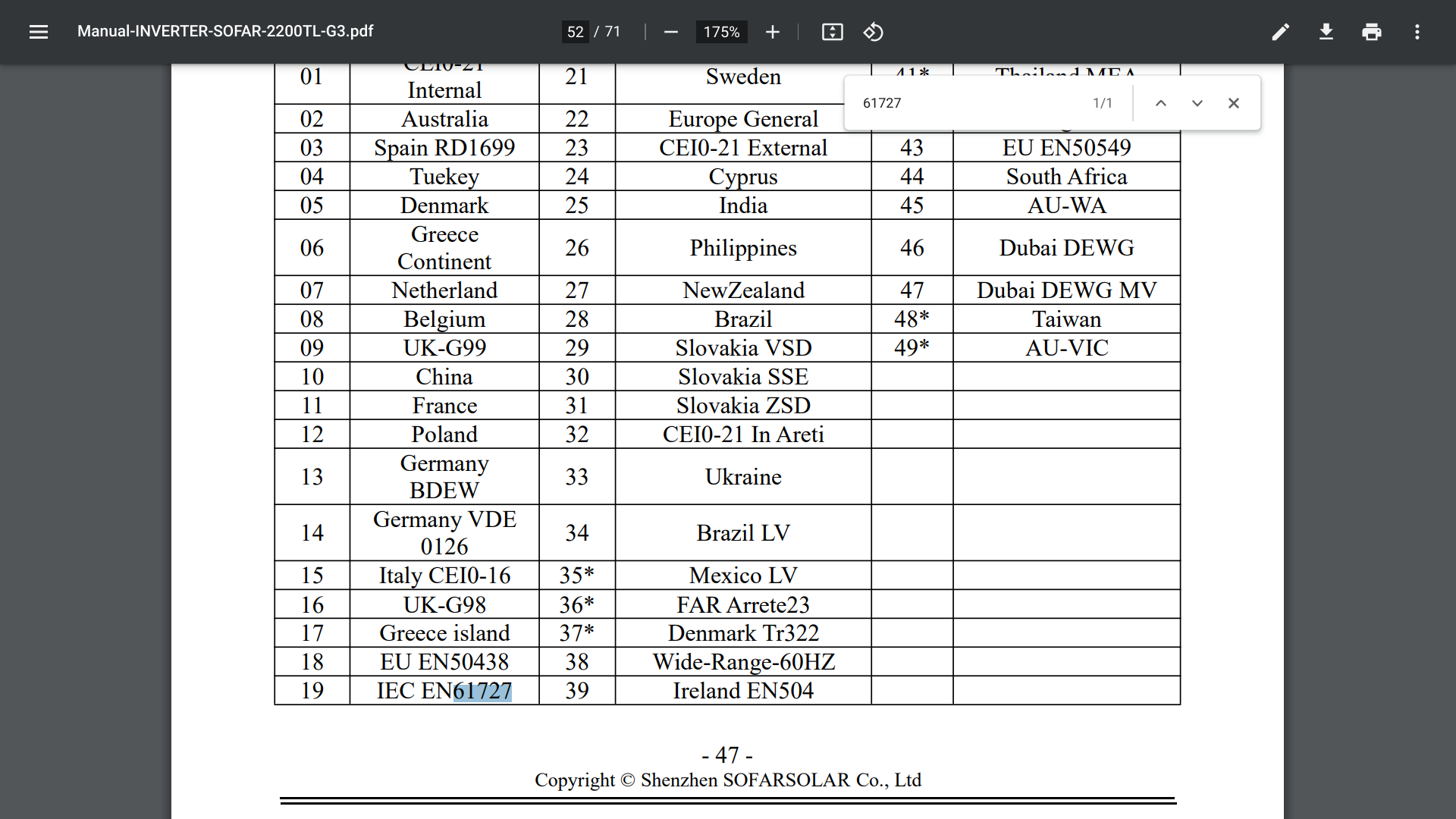

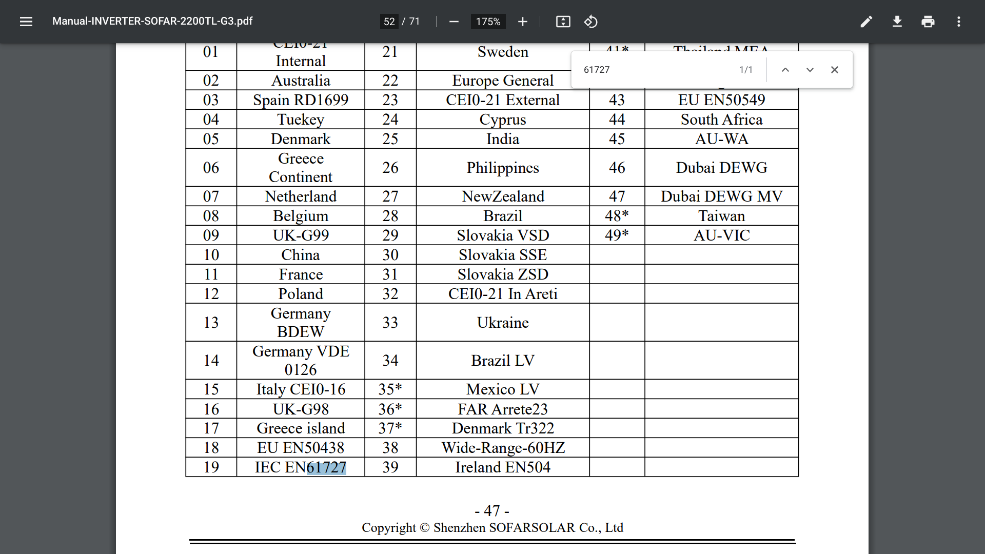

Lihtsalt infoks:
Näiteks Sofari inverteritel on võrgustandardid kooditabelis ja meil tuleb sisestada kood- 018 (EU EN50438)
Viimati muutis rannamees, 11 Mär 2023, 11:00, muudetud 1 kord kokku.

rannamees kirjutas: 11 Mär 2023, 09:24 Lihtsalt infoks:
Näiteks Sofari inverteritel on võrgustandardid kooditabelis ja meil tuleb sisestada kood- 018 (EU EN61727)
Rida 18 on - EN50438 ?

ping kirjutas: 11 Mär 2023, 10:57 Rida 18 on - EN50438 ?
Aitäh parandamast, kopeerimise näpukas, parandasin ära.
Seadistaja lisas, et 022- Europe General pidi ka sobima. :hello:
