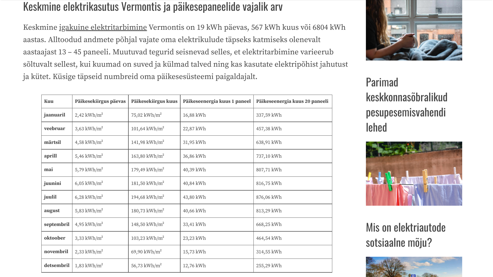

Mõni kraad välistemperatuuri erinevust ei ole suur probleem, mis lahendatakse vajaliku paksusega soojustusega aga lõunalaiustel on päike päeval oluliselt kõrgemal kui põhjapool ja see tekitab vägagi olulise erinevuse päikseenergiat kasutava madalenergiahoone ehitamisel.Joosep Toots kirjutas: 16 Veebr 2023, 18:12 Ei hakka tehniliselt teemasse sekkuma, aga õiendaks ühe asja ära: Vermonti keskmine temperatuur jaanuaris on -2 https://weather-and-climate.com/average ... of-America, Eestis -3,1 https://www.ilmateenistus.ee/kliima/kuukokkuvotted/, seega mitte palju erinev. Laiuskraadide võrdlemisel ei tasu unustada, et meil on siin Euroopas Golfi hoovus, mille tõttu meil ongi selline kliima nagu on (St. Eesti on tegelikult laiuskraadi mõttes u. Gröönimaa lõunatipu lähedal). Põhja-Soomes ja -Norras ei elaks üldse kedagi, kui oleks sama kliima, mis Põhja-Ameerikas.
Kui meil on Jaanuari ja Juuni PV energiatoodangu erinevus mitukümmend korda, siis lõunapool asuva Vermonti PV toodangu erinevus samadel kuudel on ainult ca 3 korda.
https://shrinkthatfootprint.com/average ... rmont-usa/
Re: Millist õhksoojuspumpa eelistada?
See küttesüsteem oli omast ajast kõvasti ees ja töötas päris kaua. Hea on nüüd teda Vermonti ja Eesti päikesekiirguse erinevust.

Võrdleks tänase PV süsteemiga:Jaanus2 kirjutas: 01 Mär 2023, 15:30 Teemast mööda, aga seoses Vermontiga meenus üks artikkel https://www.builditsolar.com/Projects/S ... r_Heat.pdf
The Richford system has 88 panes of glass approximately 2 feet by 4 feet arranged 11 wide by 8 high covering most of the south roof for a collector area of about 700 square feet. Note the glass does not need to be particularly well sealed, because there is a durable corrugated metal roof below it. The system also includes two 700 gallon stainless steel storage tanks in a room in the NW corner of the building, ......
I have no current information on costs—Dr. Thomason estimated $3-4 per square foot of collector in 1970 dollars for the entire system including backup, distribution and labor. My best estimate is that a system today would run $20-$40 per square foot depending on materials and labor costs and location....
After the initial installation, a winter 1988 article on the project (which pointed out that 11 of 12 differently designed active systems had already failed) noted that this project had resulted in a reduction of fuel oil usage from an average of 855 gallons per year in prior years to 298 gallons in 85-86 and 263 gallons in 86-87 or a savings of about 550 to 600 gallons per year. ...
Et siis 214 m² paneele, keskmise hinnaga 300 USD/m² , kokku seega 70 000 USD ja aastas säästavad 600 gallonit ehk 2280 liitrit kütteõli mis on jämedalt 20 000 kWh primaarenergiat aastas.
Võrdluseks - 214 ruutmeetri peale paneks 30 000 USD-ga täna äkki 50 kWp elektripaneele, mis toodavad aastas sealkandis ehk 50 000 kWh elektrienergiat, mida omakorda saab soojuspumbaga konverteerida nii vähemalt 3x suuremaks kütteenergiaks ja suvel ka jahutusenergiaks, mis Vermontis (Bologna laiuskraadil) on ehk eriti olulisemgi.
Või läks hind nüüd 3x mööda?
