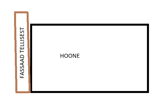

Ühel 2m kõrgusel hoonel on tellisest fassaad natukene kaldu vajunud ning korralik vahe sees (vihm pääseb vahele).
Nii hullu ei ole, et fassaad hakkaks kohe ümber kukkuma. Üritaks praegult olukorda parandada, et 5a pärast ka ikka fasaad püsti oleks.
Kuidas oleks antud olukorda kõige parem lahendada?
Võiks pilu sisse kallata mingit betooni ning peale sbs kate lisada, et vesi rohkem vahele ei saaks minna?

Kas tõesti 2 m kõrge hoone? Tundub kuidagi madal. Aga see selleks. Ma arvan, et mõistlik oleks see fassaad kuidagi hoone seina külge ankurdada - mis konstruktsioonil selle sein on?

aero kirjutas: 17 Apr 2023, 22:09 Mis mõte oleks betoonil?
Ega ei teagi, selleks siit uuringi kuidas hea oleks teha :D .
Tundus hea mõte, et kuidagi see vahe ära täita mis on vajumisega tekkinud.

renn431 kirjutas: 18 Apr 2023, 21:41 Ega ei teagi, selleks siit uuringi kuidas hea oleks teha :D .
Fikseeri praegune seina olukord keermelattide või millega iganes ja ülesse serva fassaadi taha vihma sattumise vältimiseks paigalda vastavalt profileeritud plekk. Idee järgi peaks olema toimiv lahendus.
Isegi kui ma insener oleks, ma ei oskaks ööd ega mütsi vastata kui ei tea hoone seina konstruktsiooni. Sbs-i võiksid keerata mööda fassaadi üles ja kinnitada fassaadile". Selle kõrge fassaadi nimi on rinnatis või parapet. Mõistlik oleks katta parapet pealt plekkmütsiga ja sbs peaks ulatuma piisava varuga selle mütsi alla. Võimalik, et peaksid sbs-i alla tegema ka tuulutuse, mis avaneb mütsi alla.Et kui konstruktsioonis liigub aur, siis see vabalt välja pääseks.
