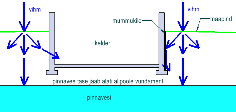

Mainisin küll eelmises postis, et küsimus on kile kasutamise mõttekuses / mõttetuses tingimusel, et hüdrot ei tehta. Ju siis ei saanud piisavalt arusaadavalt, lisan skitsi selguse mõttes.
Kuskilt juhendist lugesin, et on üks aktsepteeritav variant ka selline, et kile pannakse mummude poolse küljega vastu pinnakatteta vundamendi betooni, et suunaks küljelt tuleva vee vundamendist eemale ja samas mummude vahele tekkinud ruumi kaudu saab betoonist välja higistuv niiskus ka alla vajuda. Kile ei ole sel juhul mitte hüdro kaitseks, vaid pinnases liikuva vee suunajaks, usutavalt ka niiskustõkkeks. Kas võib tõele vastata või on põhjendamata reklaam?
(Varasemalt keldrisse tuleva vee probleemidega kaudsed kogemused, ühel juhul sai pump pandud, lume sulamise ajal olid seintest tulevad veenired täitsa näha, kui tase alla pumbatud. Eriti drastiline juhtum oli aastaid tagasi, kui lehtterast odavalt saada oli. Naaberküla mees keevitas sellest 100% veekindla kessooni ja paigaldas selle rõõmsalt masse. Kevadel tõusis aga "laevuke" pea meetri jagu maast välja!)

Talvel hakkab külmuva pinnase pealmine kiht kerkima ja külgnevat materjali kaasa rebima. Näiteks gaasitorudele tehakse selle tõttu pinnasest väljatuleku kohta kaitsebandaaž. Selles mõttes võiks kuni 0,5 m pinnaseservast allapoole mummukile või pigitamine (kuhu ei tungi jääkristallid) olla.
Kui modelleerida ülevalt alla valguvat vett, siis rõhk seina ääres sõltub täitepinnaste dreenimisvõimest. Kui pealmine kiht oleks savi ja kaldega hoonest eemale ning allpool jämeliiv, on olukord tunduvalt soodsam, kui vastupidi.
Kui tagasitäiteks toppida suvalist sodi ja keldripõrandast veidi kõrgemal on takistuseks nn veepidur, siis tuleb ülevalt pealevalguv vesi sorinal läbi seina keldrisse. Nii, et ka sel juhul võib seina niiskustõkkest lokaalsete lekete vastu olla rohtu, kui tagasitäide on tehtud "suvalt".
Lisaks takistus pinnaseniiskuse vastu. Niiskurezhiim keldris kujuneb sisseimbuva/ välja ventileeritava vee vahekorrast. Mida rohkem niiskustõket või kapilaartõusu takistust (jäme killustik), seda kuivem rezhiim. Kõik jutt eelneva skeemi kohta.
