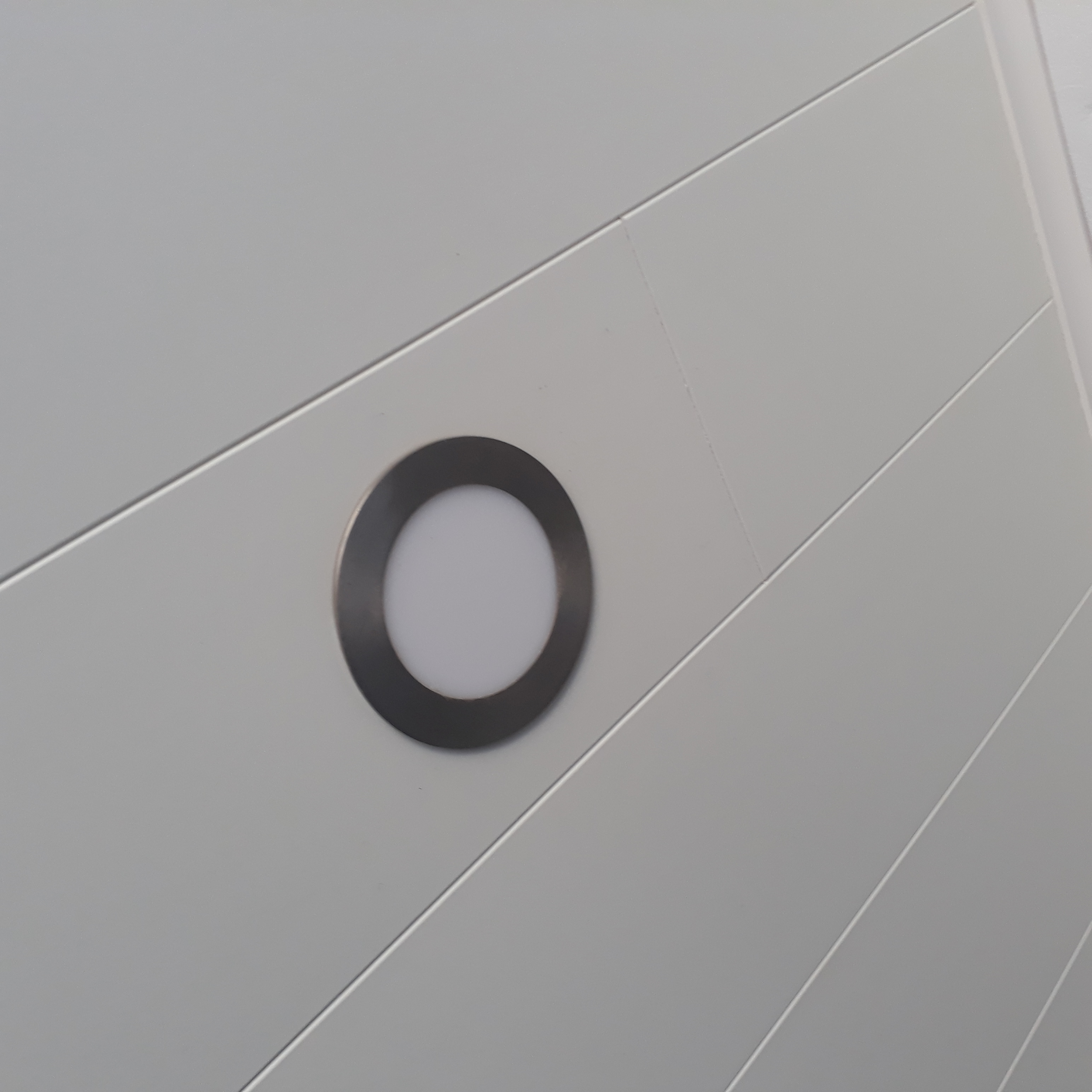

Minu uues korteris on ripplae sisse paigaldatud LED lambid. Kahjuks 2 lampi juba streigivad ja aeg- ajalt valgus neis väheneb. Kuidas nendega toimetatakse, et nad taas töökorda saada? Puudub kogemus, palun mitte pahaks panna.

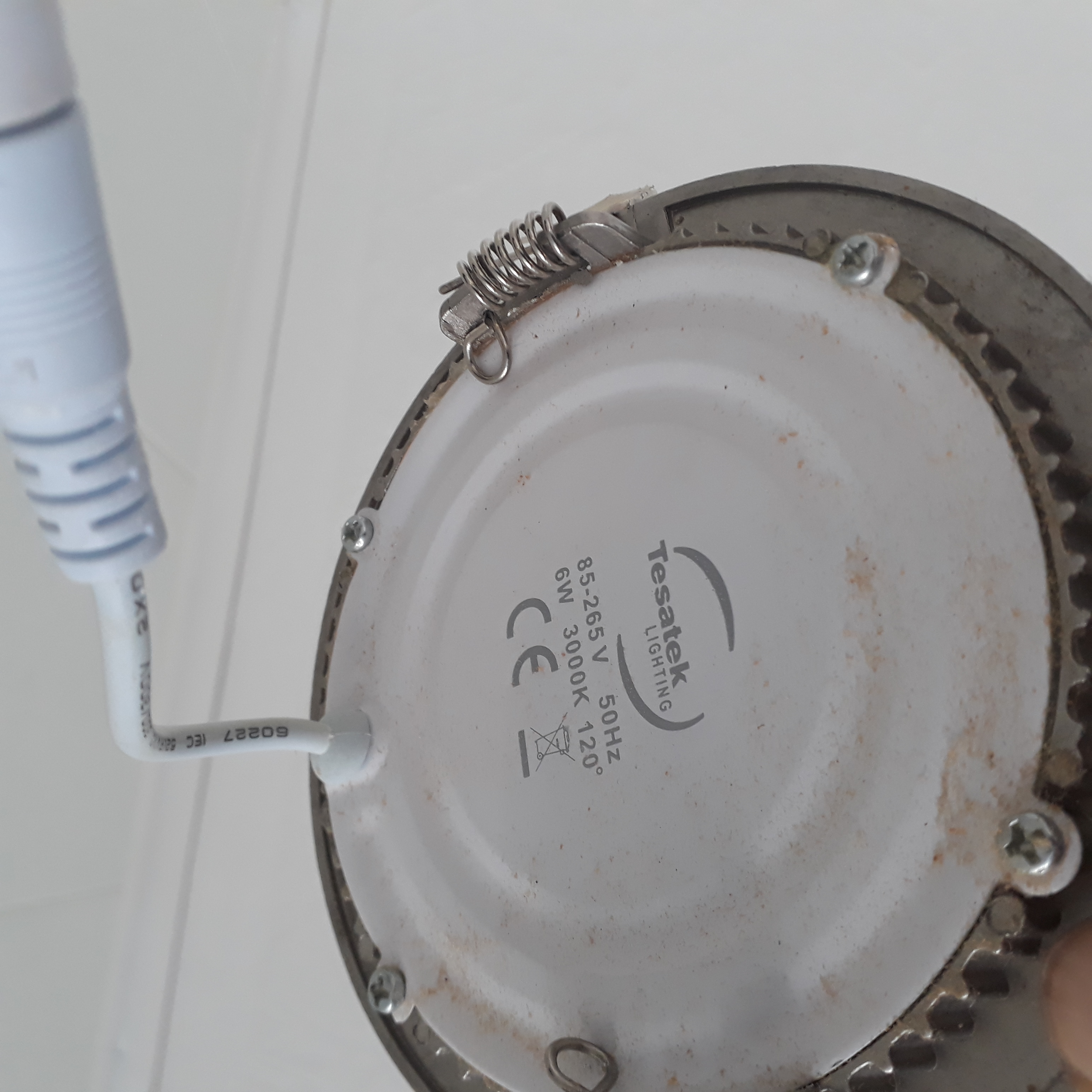

Tesatek kaubamärgi lampe müüdi Espak'is ja suure tõenäosusega ei ole vigane mitte valgusti ise vaid juhet pidi edasi minnes olev valge karbike, mis on selle valgusti toiteplokk.
Piisab selle toiteploki vahetamisest kvaliteetsema vastu ja põleb jälle kaua aega edasi.
Lambi juhtmel olev ümargune pistik käib lahti seda veerand pööret keerates.
Mõistlik on näidata lampi (või selle pilti) Espakis ja uurida varuosade saadavust aga suure tõenäosusega kiirem variant on uus samasugaune (samasuguse pistikuga) valgusti osta, mille toiteplokki kasutada.
Aga selle toiteploki vahetamiseks on ikkagi elektriala inimest vaja.

Antud toode on kahjuks juba sündinult surnud Hiina ime- see 12V toiteblokk tekitab jubedaid häireid, sest valitud on odavaim skeemilahendus- lolliks lähevad (lähedal) asuvad raadiod, WiFi jne. :-( Valgusti ise on OK aga see toiteblokk :-( Saan aru ega see teemaalgatajat ei aita aga ikkagi mainiks ära...

Antud juhul ei teagi ja seepärast soovitan pöörduda spetsialisti poole.
Minu sama kaubamärgiga valgustitele sobis 12V plokk aga see ei pruugi tähendada, et kõik tooted oleks ühesugused.
Õige toiteploki valimiseks tuleb pildistada olemasoleval toiteplokil olevat kirjet.

Ise olen elektrialal pigem võhik aga mis silma jäänud siis elektriasjadel olevad kirjad võivad natuke vihjata.
Antud juhul on fotol oleval lambil kirjas 85-263V 50Hz 6W, tekib küsimus kuskohast see 12V alaldi jutt tuleb, mina oma tarkusest ei oskaks küll nende kirjade järgi sinna 12V külge pookida vaid paneks tuimalt 230V 50Hz lambile toiteks.
Neid lampe tundub, et ka müüakse nt https://www.valgusmaailm.ee/index.php?r ... ct_id=1405 .
Pakuks kui lamp streigib osta uus sarnaste kirjadega ja proovi asendada, ei tundu hingehinda ka maksvat..
nt 12W veidi võimsam variant kui valgust rohkem tahta https://www.valgusmaailm.ee/index.php?r ... ct_id=1406

Need valgustid müüakse komplektis toiteplokiga, aga toiteplokki juuresoleval valgusti väliskuju illustreerival pildil ei näidata.
Tasub poes karp lahti teha ja vaadata, et mis reaalsest karbi sees on.
Mina ostsin ühe katsetamiseks, tegin uurimiseks selle lahti ja siis ostsin neid varuks terve kimbu ning need on igapäevases kasutuses.
