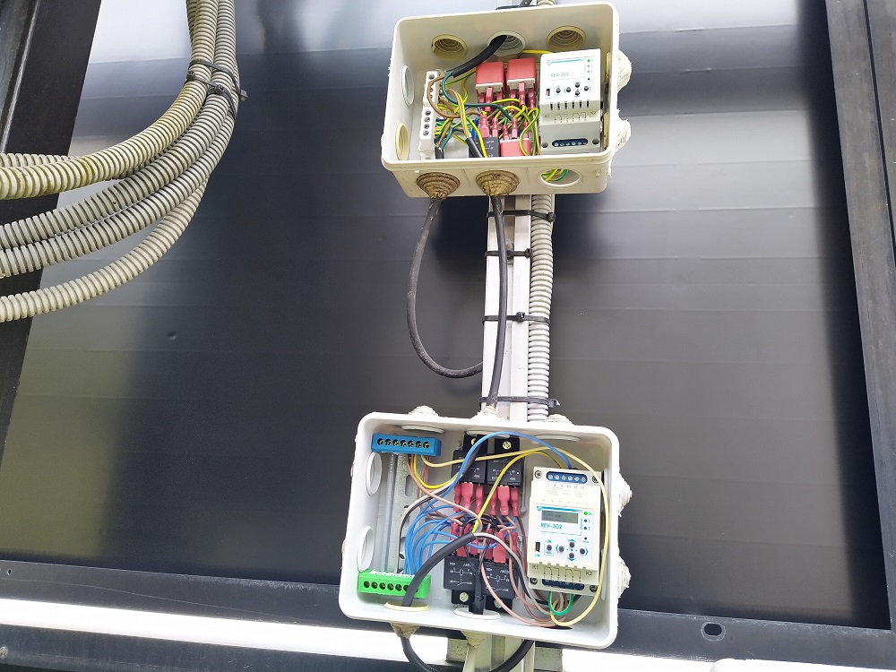

Neid pilte vaadates hakkab üsna kõhe. Ühekordse isolatsiooniga juhtmesooned spellidega seinale löödud, pruunid ja kolla-rohelised läbisegi sinisel latil jne.
Postitusi: 4782
On tänanud: 53 korda
On tänatud: 160 korda
Re: Garaaži maandamine
Rohelisel latil sinised (alumine pilt). :scratch:

kunn24 kirjutas: 26 Apr 2023, 20:13 Proovi hakata aru saama, kui inimene satub pinge alla, ei juhtu midagi (madalpinge puhul). Kui satub vooluringi, on paha, kuid selleks peab ta KORRAGA puutuma ERINEVA potentsiaali all olevat juhti.
Voh, nüüd panid täppi. Ma ei teadnudki.
Et vooluringi mitte sattuda (loe: pumba ja maa vahele), teengi voolule otsetee et ta valiks selle, mitte minu. Lihtne? Lihtne.
Ainsad kahtlused (ja miks üldse siia kirjutasin) on see, et äkki ma midagi ei tea elektrivärgi kõrgemast pilotaazist, et mis voolud mujalt kuskilt hakkavad mu varrast eelistama, naabritelt tulema jne.
Äh, kunn, kas sa siis ei hammustand läbi et seal pildil on 24V süsteem...+/- värk. Oleks võin üldse ühe värviga teha, võõral raskem aru saada. Ma ju tegin endale, mul on skeem peas.

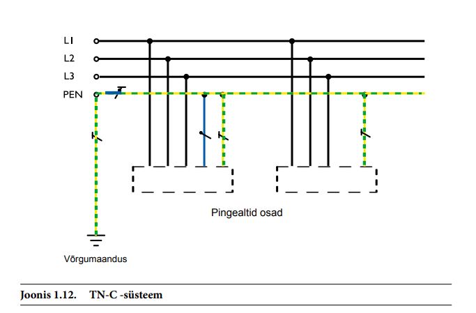

Näiteks leiad äkki abi sellisest materjalist: https://eetel.ee/wp-content/uploads/199 ... tood_1.pdf
Järgmise osa jaoks vaheta .pdf-i ees number (kokku 4 osa).
Näiteks 1.-s osas lk 41 on kohe ilus põhimõtteskeem TN-C juhistiku kohta (pööra tähelepanu, kus on kujutatud maandus):

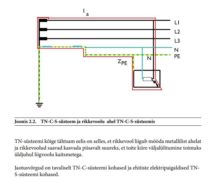

Ma rohkem ei viitsi. Lõppu eelviidatud allikast rikkesilmuse skeem, mida tuleb järgida (sinu 100 oomine varras seda kindlasti ohutult ei lahenda):
