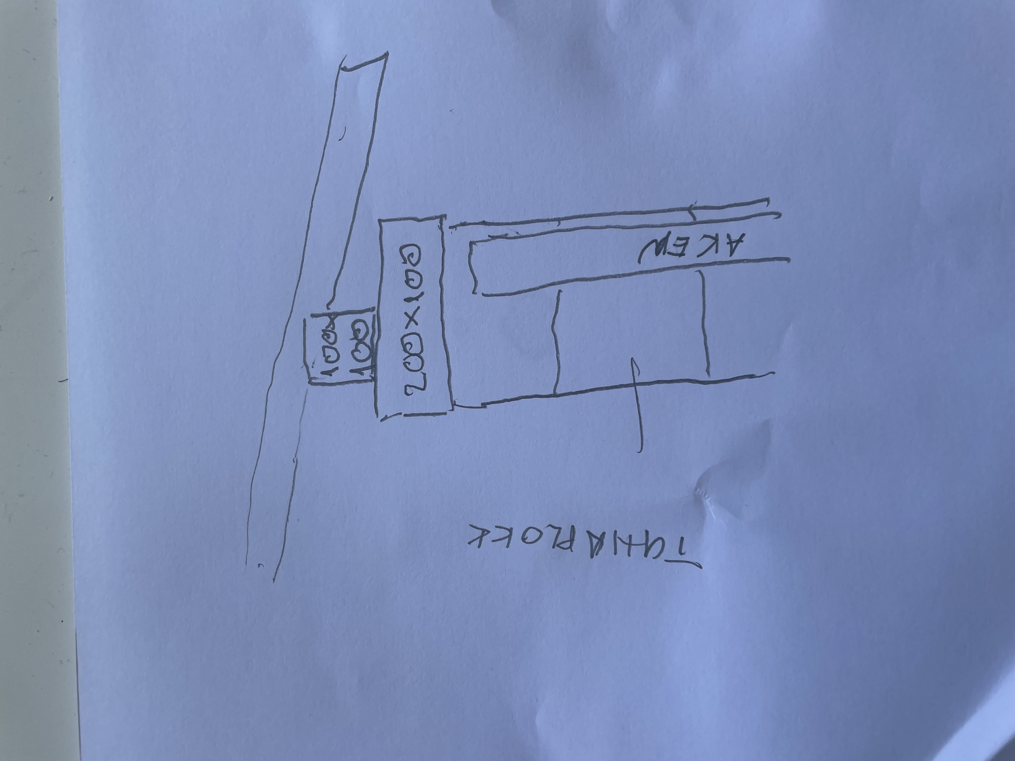

Olen lisanud 3 käsitsi kritseldatud joonist:
- AS-Is on hetkeseis väikse aknaga,
-TO-BE on soovitud uus vaade ning
- kolmas kritseldus on ristlõige arvatavast uuest sillusest.

Saan aru, et seina laius on 200, ehk saad panna 100x200 lapiti.
Liimpuit on tugevam, pane see.
Kui metalli peale minna siis 100 kõrgusega tuleks vist ainult nelikant toru kõne alla.
Aga see ju räme külmasild, mis hakkab talvel jäätuma jms.
Kas aknaraamile vaheposte ei saa teha?
EDIT: aga 140 oli sul ju max kõrgus? 140x200 on juba palju parem liimpuit tala.
