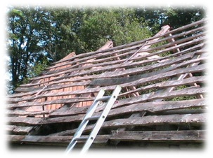

800...900 mm sarikate vahe suhteliselt tavapärane ja peamiselt levinud mõõt sõjajärgsel perioodil kuni 1990 ehitatud majadel. Seejärel hakati rohkem ehitama soojustatud katuslagedega maju. Nendel sobilikum samm 600 mm, mis tuleneb soojustusvilla plaatide laiusest 560...565 mm, 50 mm laiuste sarikate korral. (Mitte kandevõime kaalutlusel).
Vanematel majadel tavapärane sarikasamm 1...1,5 m. Tol ajal ei peetud igat millimeetrit ega ka sentimeetrit katuse osas oluliseks. Tähtsam oli inimese jaoks, et katus pea kohal.
Alljärgneval pildil oli sarikasammuks 1,5 m, aga 2012 aastal oli tegemisel katus, millel oli sammuks kohati 1,6 m.
Pildilt saab näha, mida teevad roovilauad kui sarikate samm on 1,5 m.
