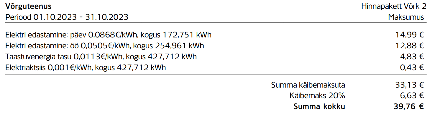

Äkki teed väite korda, hetkel tundub kahtlane.Pelleti hind hetkel 300 eurot tonn ehk siis ühe KW pelleti soojahind on kusagil 6.6 senti (kui arvestada, et radikasse jõuab 4.5KW).
Vale väide, kui võrgutasud on alla 6,6 s, mis ka nii on, eriti öösel ja PP-l. Vaata korraks ka siia (kriteeriumiks on pandud koos VT ja KM-ga 6,5 s/ kWh): viewtopic.php?p=435646#p435646Elektriga otseküttes ei tasu isegi siis kui börsihind on 0, sest võrgutasud ja muu värk juurde on ikkagi kallim kui pelletist saadud KW hind.

1 tonn pelletit maksis mulle kaks kuud tagasi 290 eurot tonn - lahtine. Seega 1 KW hind peaks tulema kusagil 6.6 senti, kui juurde arvestada ka väike elektrikulu ( umbes 50W tunnis, kui süütamine välja jätta)
Täpsustad, kus ma vea tegin ?
Võrgutasu keskmine oli mul 9.3 senti (päevane - öine kokku).
Öine võrgutasu oli 7.5 senti ( öine tasu 0,0505 eurot on ilma aktsiisi, taastuvenergiatasu ja käibemaksuta).
Manustes juures elektriarve võrguosa, näita, mulle kuidas ma 6.5 saan ?
