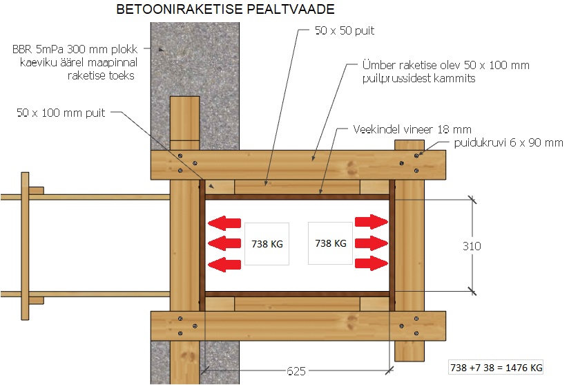

Re: Betoonposti raketis
T25 kirjutas: 07 Aug 2023, 20:43 ...
12804 N ehk siis 1280 kg langeb alumisele vitsale ja kuna kahest kohast on kinnitatud, siis ühele kinnituskohale langeb 640 kg.
Teemaks on post, millesse 1,6 m kõrguse kohta kulub kokku 0,308 m3 betooni.
Kui võtta betooni mahukaaluks 2400 kg, siis kokku teeb 738 kg. Kuidas saab jõud sellest suurem olla? Kas
loogika selles, et vedelikes mõjub rõhujõud igas suunas ühetaoliselt:
ja kokku oleks lihtsustatult raketise all osas betooni survest tekitatud tõmbejõud kinnititele 1476 kg?
Ja tihendamisel lisandub dünaamiline koormus.
Või on hoopis nii, et 738 kg betooni kaal ei loe üldse midagi. Näiteks, tehes 2 korda kõrgemaks nii, et betooni kaal jääks samaks, kuna rõhk on võrdeline kõrgusega, siis 2 korda kõrgemal sambal on rõhk 2 korda suurem ja mõjuv jõud oleks kinnititele sellest tulenevalt veel 2 korda suurem?
3 korda kõrgem, sama kaalu korral ja jõud kinnititele 3 korda suurem? Jne?
Mul on tunne, et hakkame otsaga jõudma tuumapommifüüsikasse.

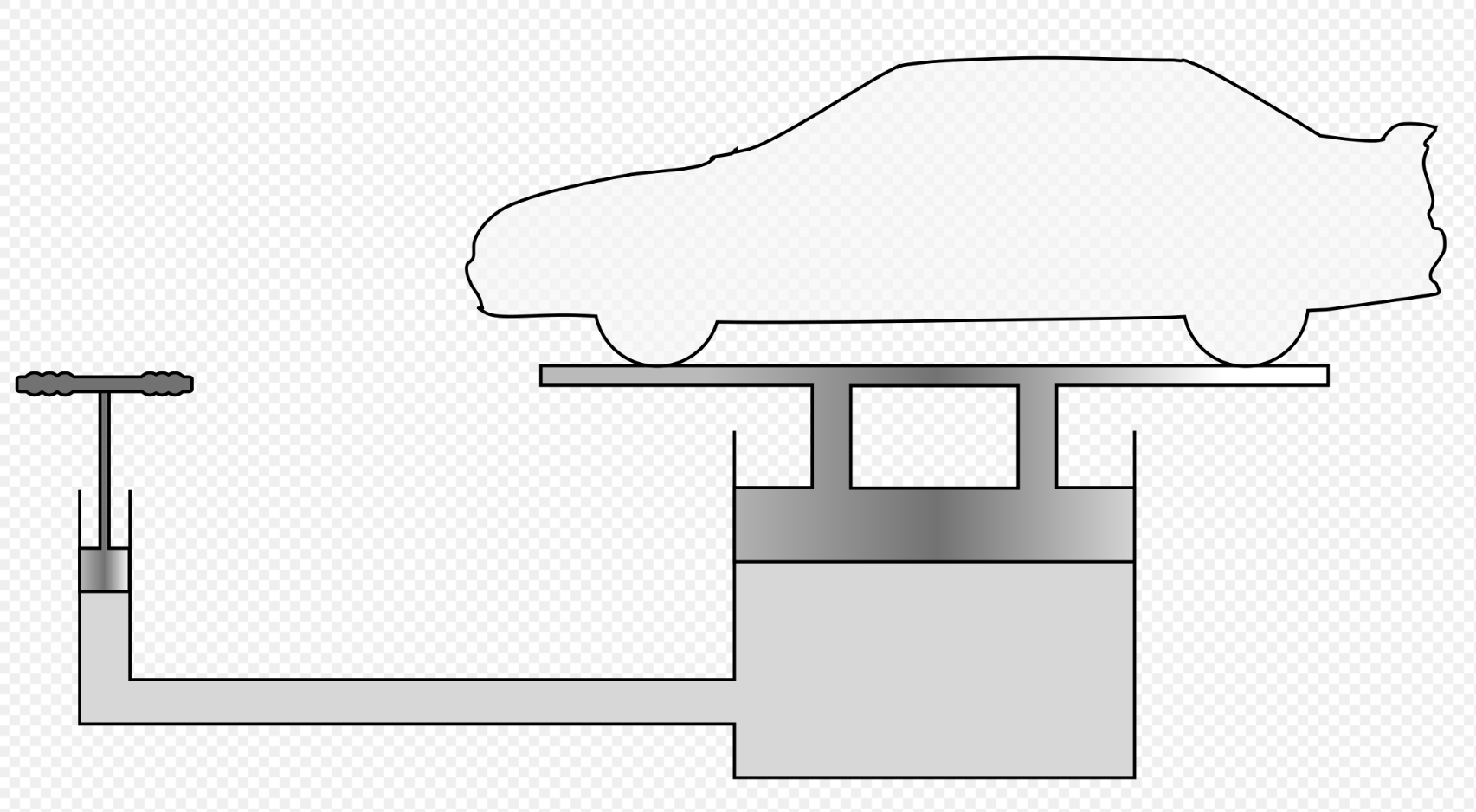

@Vuuk,
tooks võrdluseks hüdrotungraua. peene kolvi abil tekitatakse vähese jõuga rõhk, mis suuremal kolvil tekitab suurema jõu ja tõstab auto üles.

@ A23
Muidu oleks nagu hea näide, aga raske seost leida.
Hüdrotungraual on hoob, millel ühel pool liigendit asub lühike õlg ja teisel pool pikk jõu õlg. Siin on tegu kangi põhimõttega. Vedelik tungrauas kannab kangiga tekitatud jõu kolvile edasi, mis omakorda kergitab raskust.

@Vuuk,
seose mõte on rõhu - pinnale mõjuva rõhu - jõu suhte paremaks ettekujutamiseks.
Vikipeediast (klappi ei ole pildil kujutatud)

Vist ei saanud kiiruga jah kõige parem võrdlus selle tungrauaga. Mõte oli viidata, et kogujõud ei sõltu mitte niivõrd massist kui rõhust ja pindalast, millele see mõjub

Tuleks korraks teema juurde tagasi, kuigi betoon on postidesse ammu juba edukalt valatud ja seega mu kogemuslik oletus pidas paika.
Võttes arvesse algandmed:
betooni tiheduseks V=2400 kg
ja kõrguseks h =1,6 m
Rõhk P=2400kg/m3 * 9,8N/kg * 1,6 m =37632Pa
Kuna see 37632Pa ei ütle mulle suurt midagi, siis "tõlgin" selle inimesele aru saadavamaks ehk ühikusse kgf/cm2
1kgf/cm2= 98066,5Pa
järelikult:
P=37632 : 98066,5 = 0,38kgf/cm2
Raketise põhja pindala arvutus:
S = a x b cm2
Pindala S = 31 x 62 = 1922 cm2
Arvutan põhjale mõjuva jõu:
F=S*P kgf
F=1922*0,38=730 kgf, mis on loogiline.
Ehk jõud on sama, mis betooni kaal.
Ligikaudu sama jõud peaks mõjuma ka raketise alumisele äärele ehk jaotuma all osas olevatele kinnititele.
