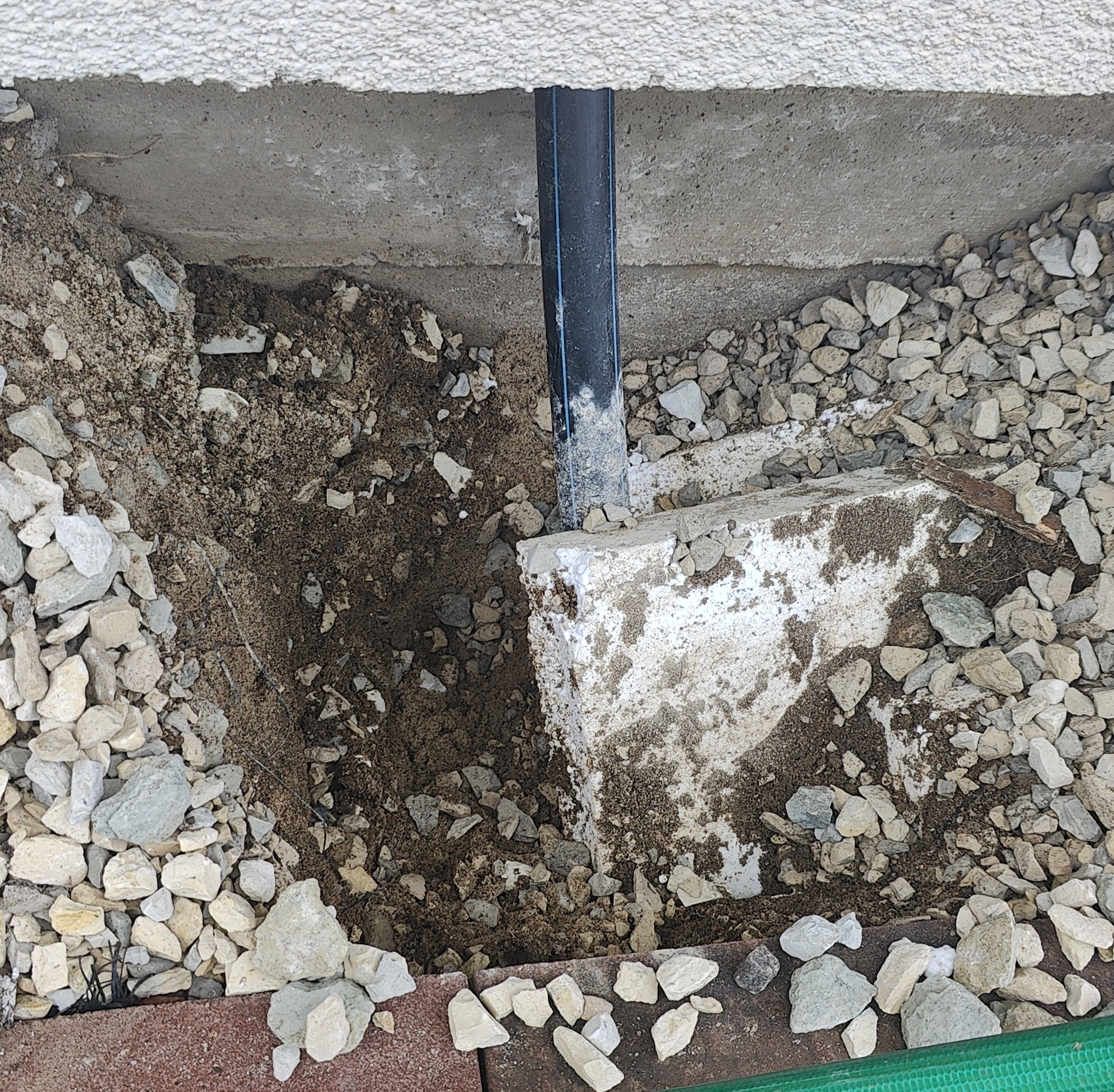

Aga see toru, mis väljast majja läheb, on jäätud lahtiseks, natukene kaevasin teda lahti, on näha, et mingid peno jupikesed on alla poole pandud, aga see ju talvel külmub ära? Mis ma sellega ette peaksin võtma?
Sügavale ma selle toru peaksin lahti kaevama ja kuidas teda mõistlik soojustada oleks?

Foto on minu meelest hea näide varjatud puudusest, mille likvideerimise kulu tuleks müüjalt tuima näoga sisse nõuda. Vahet pole kas tegi ise nii lollisti või tellis töö stiilis “tehke midagi”. Projekti (vee ja kanali eriosa) pole ilmselt olemaski?

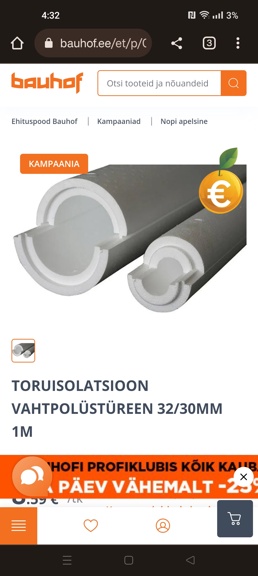

Kui ma paneks toru peale küttekaabli sinnamaani ja ümber veel mingi torukooriku midagi sellist nagu pildil, kas sellest piisaks, või peaks ikkagi kuskil 1.2m minrma temaga?

Võin kinnitada - Tallinnas pole 20 aasta jooksul 1,5 m sügavusel, isegi 1,2 m veetrass ära külmunud viimasel 20 aastal. Mõned vähem sügaval (N:0,7 m) külmusid sellel ühel külmal talvel ära (kui oli -15-20 2 kuud järjest)
Üldjuhul aitab soojustamine natuke, lollikindel on panna küttejkaabel igaks juhuks.

TA: mida laiemalt peno (suletud pooridega) ja mida paksemalt seda parem. Ja mitte ainult toru peale. Talvel ärge lund pealt ära lükake ja kui tahate rahus magada siis kas ehitada ümber või siiski küttekaabel.

Ise katsetad. Nagu sulle öeldi, et olemasoleva kinni aetud toru sisse on kaablit toppida lihtsam. Soojustuse koorik pane ikka nii sügavale ja nii paks, kui lahkus lubab. Enne veemõõtjat torude lõikumine tuleks kooskõlastada veemüüja inspektoriga. Toru sees olev kaabel soojendab võimaliku külmumise tunduvalt kiiremini lahti, st kogu aeg pinge all kaablit ei pea hoidma (st elektrit raiskama). Lisaks tuleb jälgida, et metallist liitmikud kuskil ära ei külmuks- need lähevad praguliseks.MajaPeremees kirjutas: 08 Sept 2023, 16:34 0.8m peal tuli killustik vastu.
