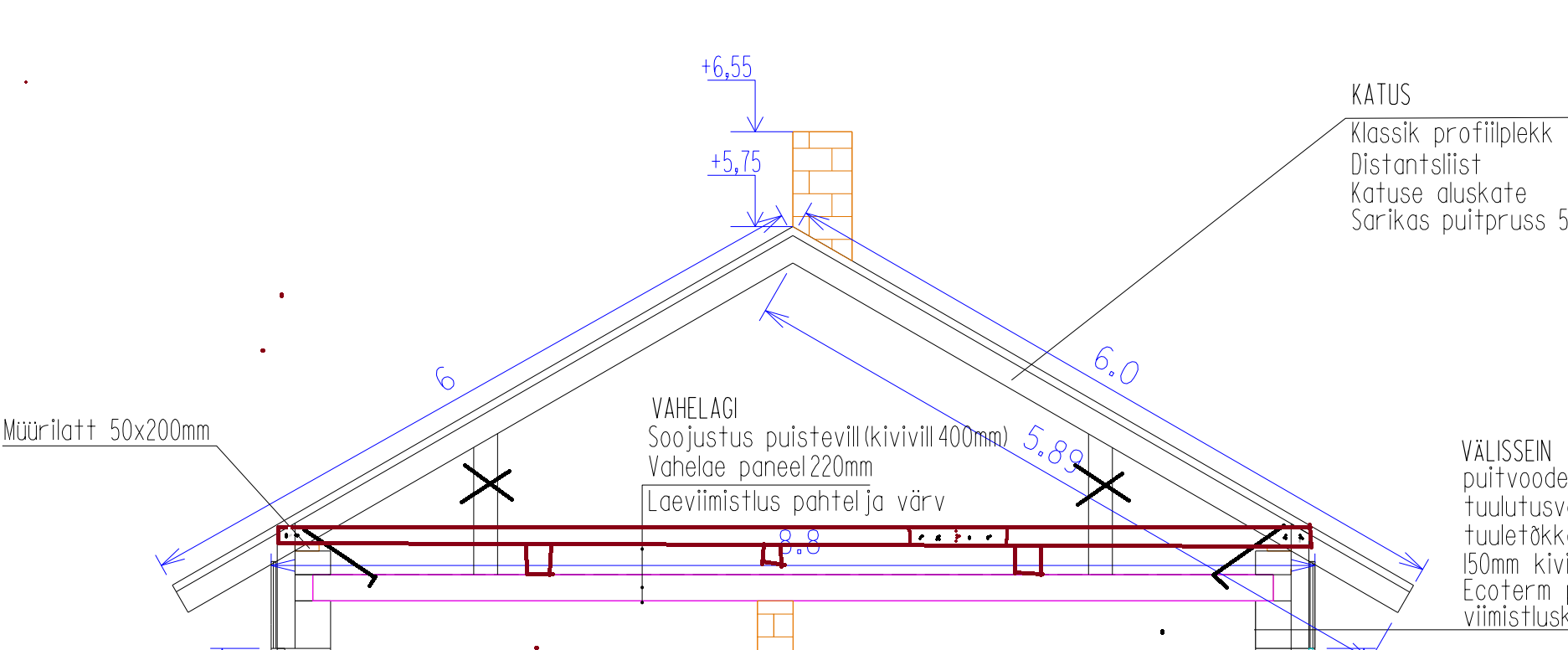

Ega poest sellist laehndust osta ei saa jahh ja seega ei saa ka projekteerija seda heaks kiita.
Midagi sellist mõtlesin muidu....

@Hiid,
mingil põhjusel ei näe pilti.

Re: Sarikad seinal
proovime siis niimoodi

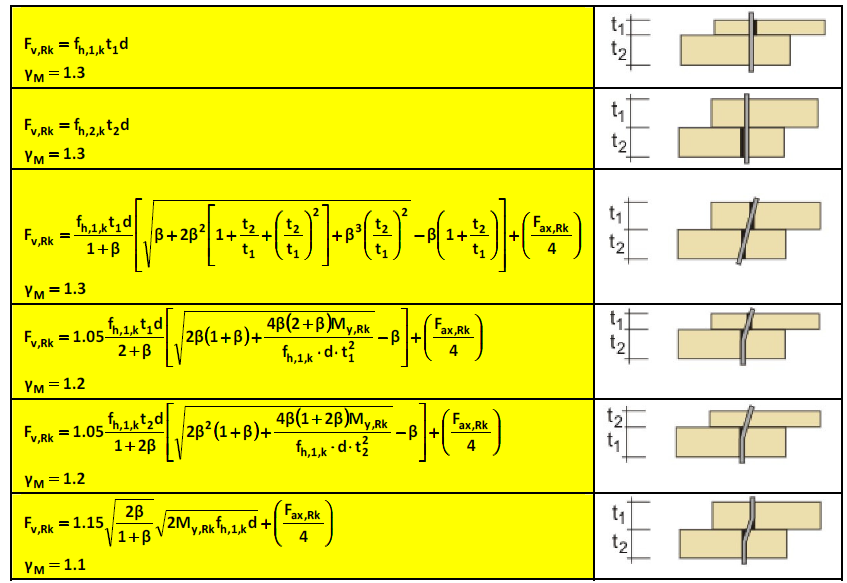

Re: Sarikad seinal
No ei saa...
@ T25 - see mis Sa siia nüüd postitasid on jabur
Kui tahad arvutusi teha palun võta asjakohased valemid ette ja arvuta ja siis postita arvutuskäik ja tulemused
Meil on olemas EUROCOD-i põhised standardid ja liidete arvutused tehakse selle järgi
Vajalikud lähteandmed:
- Jõud liites / Nurk / Resultantjõud
- Puidu tugevusklass
- Kmod
- Puidu tihedus mida kasutatakse sellistes arvutustes
- Kas on ühelõikeline või kahelõikeline liide
- Naela diameeter
- Liidetavate puitmaterjalide "paksus"
- Kui pikas osas on süvistatud naela teraviku poolne ots
- Kas augud puuritakse ette või mitte
JNE (kõike ei tule korraga pähe)
Ma julgeks praegu "esmapilgul" arvata , et kui sarikad on 1m sammuga ja tekitada 2 lõikeline liide (so ühenduslapid on kahel pool ühendatavaid elemente - ühenduslappide paksus 50mm - so kogupaksus 150mm) siis on sinna liitesse vaja 4 naela 5x150

Re: Sarikad seinal
Lihtsalt märkus:
Nii ei saa võrrelda, et kui 2 lõikeline on 4 naela siis 1 lõikeline on 8 naela
Valemid on erinevad
Miks Sa "topid krt teab mida" siia foorumisse ja erinevatesse teemadesse
Antud juhtumil hangi endale allpool viidatud raamat (või vastav standard - EVS 1995) ja hakka tudeerima ja arvutama
Loomulikult tuleb mõista, et enne kui hakata aru saama eelpool viidatud materjalidest tuleb endale selgeks teha elementaarsed asjad (koormused, koormuskombinatsioonid, osavarutegurid jne, jne) koos sellega kuidas / kus / milla mida kasutada
Ja alles siis hakka midagi postitama
Sa peaks aru saama, et kui Sinu postitusi "tõe pähe võtta" siis sellel võivad olla ka vastavad tagajärjed
