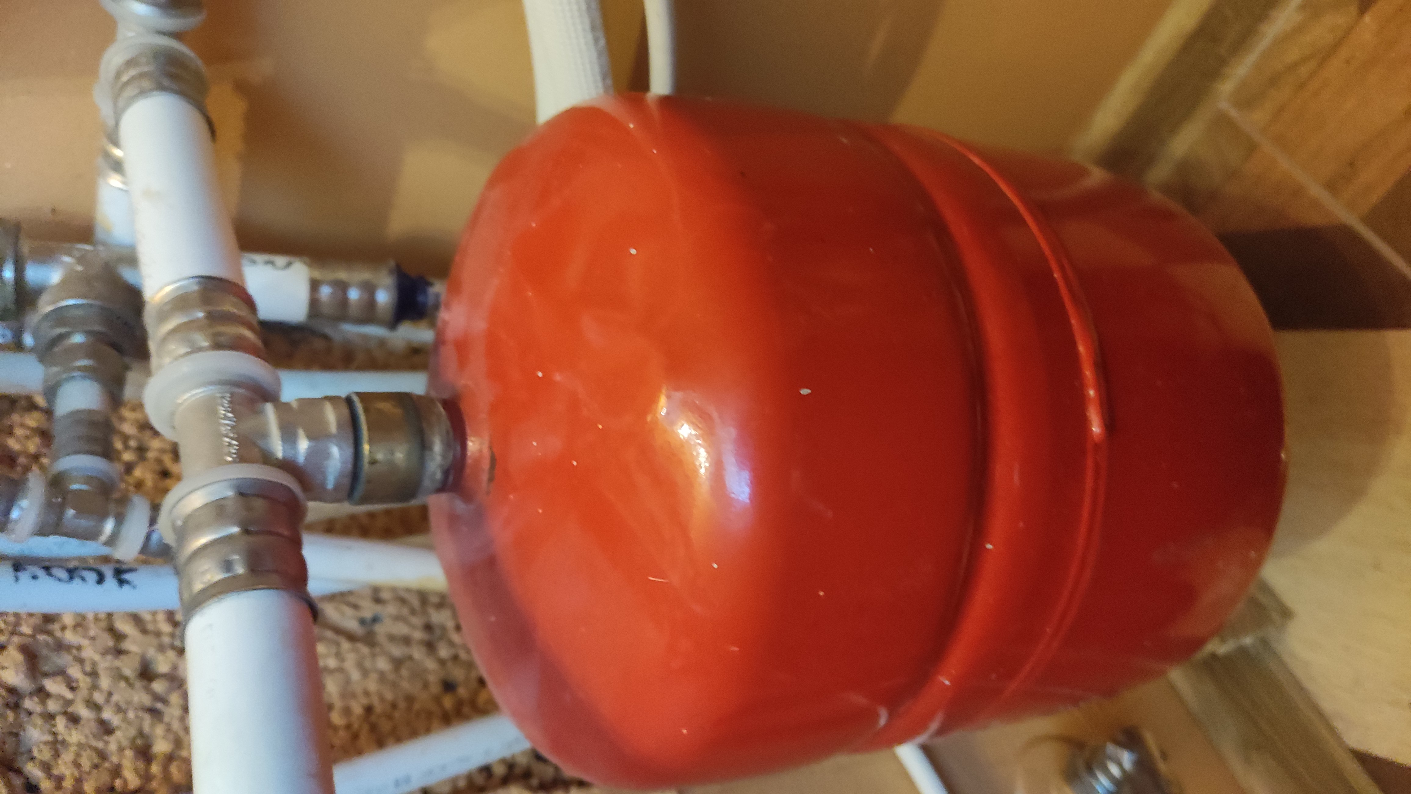

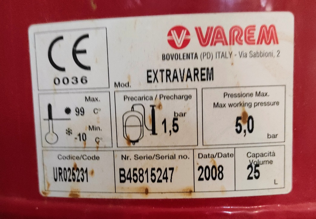

On plaan kodus põrandaküttesüsteemi glükooli lisada, seetõttu on mure,
et kas vana vett välja pumbates või glükooli sisse pumbates võib süsteemis
rõhk liigselt tõusta ja paisupaagi tarbetult küttevedelikku täis lüüa.
Seetõttu tahaks töö ajaks paisupaagi eemaldada, kuna sulgeda ma seda ei saa,
seal ei ole enne seda paigaldatud kraani.
Olen algaja ja pole seda kunagi teinud, seega küsin, et millise rõhu juures on võimalik
üldse paisupaak ära keerata, ilma et kogu maja küttevett täis ei pritsiks?
(See tundub mulle üldse kahtlane, kuna paisupaak on esimesel korrusel ja kuna majal on kaks korrust siis teise korruse vesi peaks nii ehk naa torust välja voolama, vähemalt see, mis on enne kollektorit (kollektoril on kraanid)).
Teine küsimus on see, et kummast mutrist peaks paagi toru küljest ära keerama?
Pildil on näha kaks keeramise kohta, kas õige oleks kasutada seda, mis on paagile lähemal või seda, mis
on paagist kaugemal, eesmärk ikka, et paak gaasist ka tühjaks ei visiseks ja saaks pärast kenasti tagasi panna.

Tegemist on pealegi mitte paisupaagi vaid hüdrofooriga ning kui kummikott sel terve siis ei saa mingi gaas (õhk surve all) sealt välja visiseda.
Ilmselt oleks mõistlik pöörduda mõne spetsialisti poole kuna põrandakütte kollektori täitmine-tühjendamine käib natuke teist moodi kui hüdrofoori maha keerates.

Ei ole mõtet eemaldada. Sildilt näha, et maksimaalne lubatud rõhk on 5 bar. Manomeeter paistab olema 4 bar. On olemas ka kaitseklapp, mis peaks avanema enne kui rõhk liiga kõrgeks läheb. Kui vedelikku sisse pumpad, siis saad ju manomeetrit vaadata.

Ac457765 kirjutas: 26 Okt 2023, 17:36 Ei ole mõtet eemaldada. Sildilt näha, et maksimaalne lubatud rõhk on 5 bar. Manomeeter paistab olema 4 bar. On olemas ka kaitseklapp, mis peaks avanema enne kui rõhk liiga kõrgeks läheb. Kui vedelikku sisse pumpad, siis saad ju manomeetrit vaadata.
Aitäh kõigile vastamast.
Loodan, et ei teki tarvidust paaki eemaldada.
Üritan rõhu kontrolli all hoida.

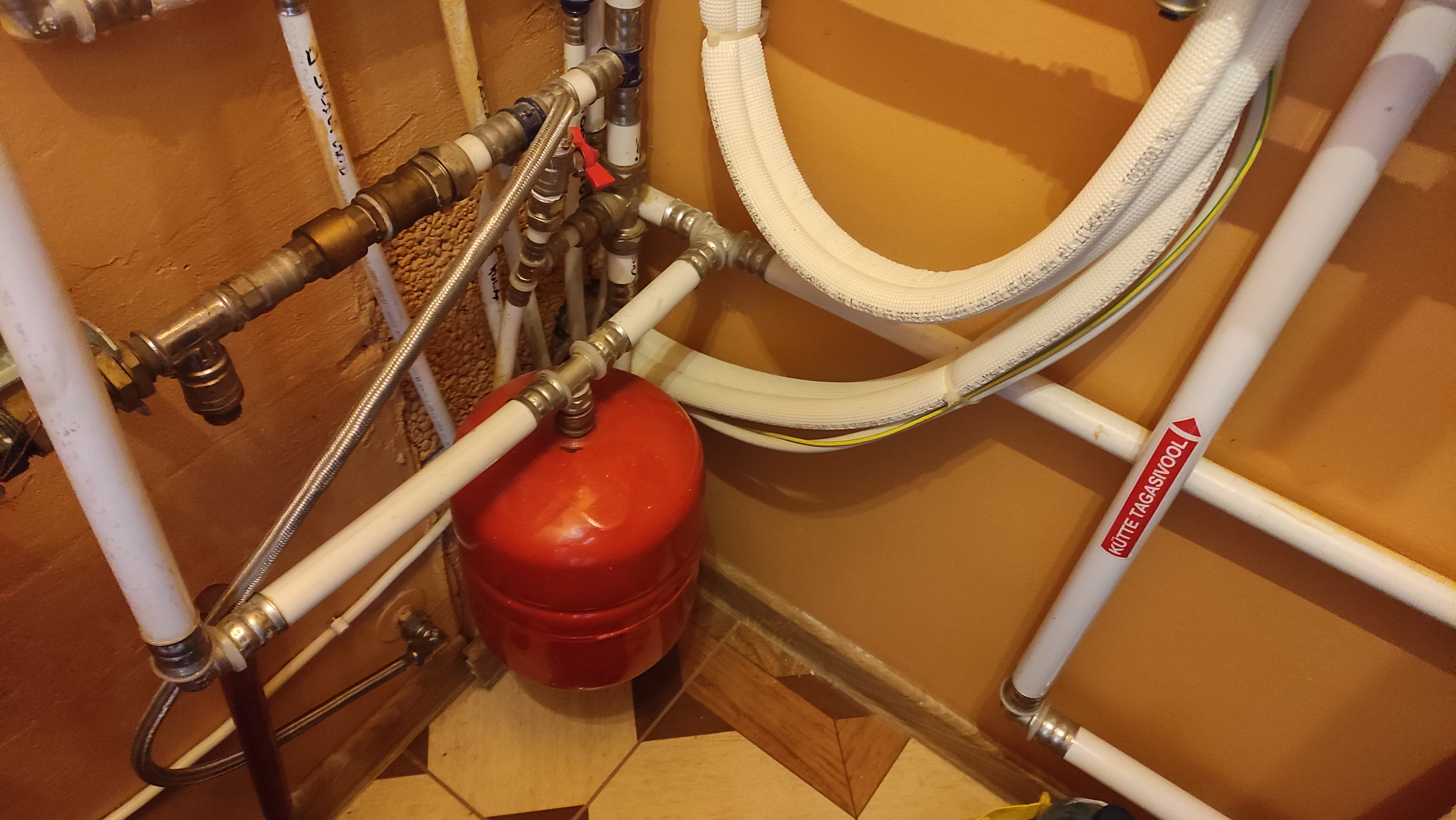

Ei hakanud eraldi teemat tegema. Kas selle paisupaagi vahetamine ka keeruline on? Saab keskmine ehitusmees sellega hakkama või parem ikkagi spets välja kutsuda? Soojuspumba hoolduse ajal selgus, et vana paisupaak on katki. Kas vahetamisel keeran vana maha ja panen uue või seal peav pärast rõhkudega mängima? Tõenäoliselt hakkab süsteemist ka vett jooksma kuna ei ole kraane, et paak isoleerida küttesüsteemist.
Tekkis veel küsimus on ta üldse vajalik? Maja ostes oli teine küttesüsteem. Küteti mingi elektrijamaga. Nüüd on soojuspumbal omad paisupaagid nii tarbeveele kui küttesüsteemile nagu paberil näha.

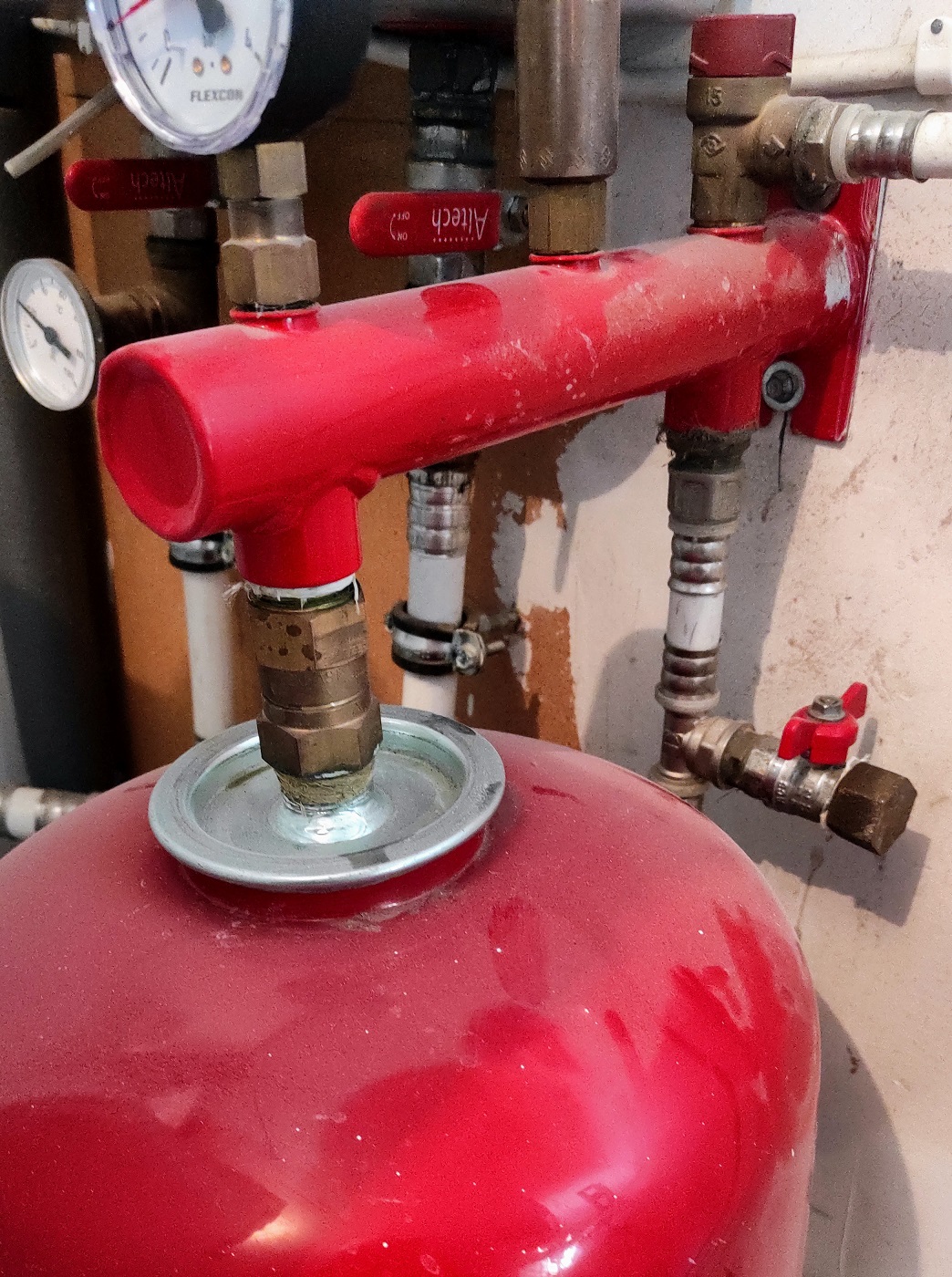

Siin on kena näide, kus küttesüsteemi paigaldaja on teinud sellise (20eur odavama) lahenduse, et "vorst leivalt" ei lõppeks.
sko1984 kirjutas: 18 Mai 2024, 12:28 ... parem ikkagi spets välja kutsuda?
Soojuspumba hoolduse ajal selgus, et vana paisupaak on katki. ...
... ei ole kraane, et paak isoleerida küttesüsteemist. ...
Paisupaagil peab olema vähemalt üks kraan selle eraldamiseks süsteemist ja teine kraan paagi tühjendamiseks ning kontrollimiseks.
Kuna neid kraane ei ole, siis on paigaldaja eeldanud, et saab järelhooldusel "raha küsida".
Siin on vaja kõigepealt paigaldada puudu olevad kraanid ja siis uus paisupaak.

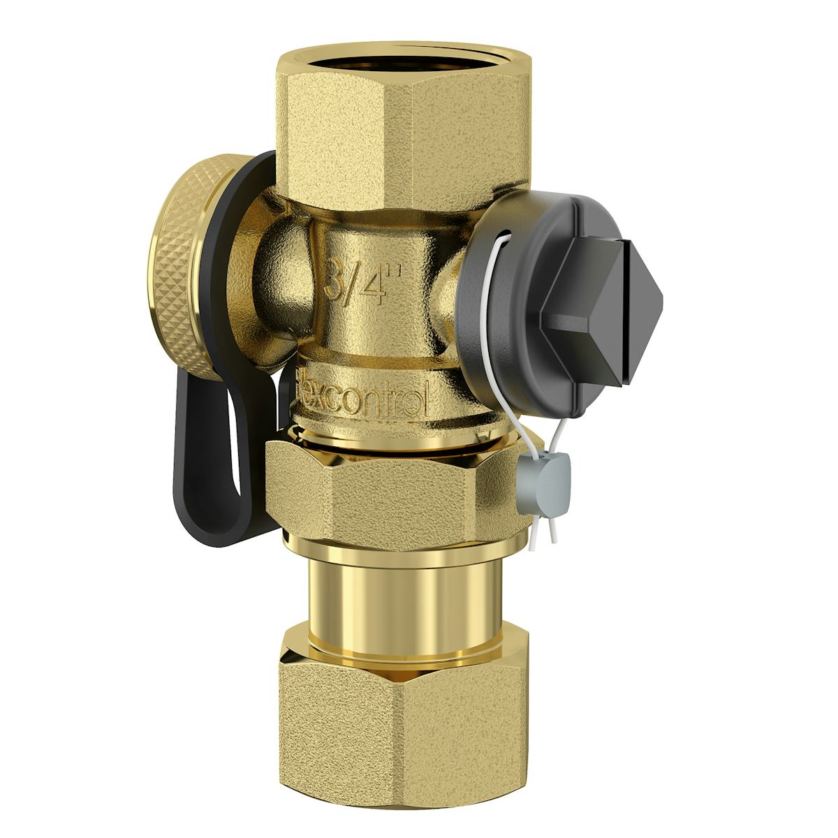

Selline vigur on paisupaagiventiil, kus on kaks kraani ühes korpuses:
https://torujyri.ee/toode/paisupaagi-ventiil-3-4/
https://katlakeskus.ee/et/paisupaagi-su ... enduskraan

Küttesüsteem tuleb eelnevalt rõhu alt vabastada ehk ilmselt veest osaliselt või täielikult tühjendada.
St keskmise ehitusmehe mõiste kasutamine ei ole päris kohane.
Paisupaak on vajalik. Katlaga süsteemidel on paisupaagi maht 1/10 küttesüsteemi mahust. Kui katla asemel soojuspump siis veetemperatuurid nii palju ei kõigu et just 10% peaks mahtu olema.
Soojuspumpadega on kaasas nt 5 l paisupaak. See tähendaks siis et kogu maja küttesüsteemis vett 50...100 l.
Tegelikud küttesüsteemi veemahud on tihti palju suuremad. Soojuspumba tootja eriti ei tea kui suure ja kõrge villa keegi ehitanud on.
Ehk see väike paisupaak mis soojuspumbaga kaasas võib osutuda suht mõttetuks.
Teine, puht praktiline asi, on see et kui kuskilt natukene vett tilgub siis ilma töökorras paisupaagita võib olla küttesüsteemi rõhk juba järgmisel päeval liialt madal. Ehk see kummimembraan ja paisupaagis olev vesi omavad igati praktilist sisu.
Otsi mõni torumees kes paagi ära vahetab.

Paisupaak on süsteemi ohutust suurendav osa ja neile ei panda sageli tahtlikult "kraane", et mõni diletant seda kinni keerata ei saaks: https://www.cerbos.ee/et/boilerite-paig ... -eeskirjad.

Paisupaagi vahele ühendatud kraanil eemaldatakse käepide või kasutatakse spetsiaalset ilma käepidemeta kraani, et "suvaline kasutaja" ei saaks seda kraani ilma abivahenditeta sulgeda.
Ehk kui koonerdamine vahekraanide paigalduse pealt annab väikse kokkuhoiu, siis hilisema hoolduse hinda tõstab hoolduskraanide puudumine tunduvalt.
Vaata hoolega, mis viiteid välja loobid. Selle ameerika ühenduse külje peal on tühjendus ja rohkem kraane ma ei näe. Kui on, siis kirjuta jobudele, et paneks tehnilised dokud välja ja seletaksid junni hingeelu nii lahti, et keegi aru ka saaks.
Siin on juba 2 ühes kraan https://www.ostakatel.ee/et/kuulkraanid ... n-kanaliga. Sinna saab ka korgi asemele manomeetri keerata, nii et on isegi 3 ühes kraan.

Ei viita kasutusjuhendile. Palun kontrolli, mis jama ette söödad.
Antud pildi järgi ei ole ka kuidagi võimalik tuvastada 2 kraani 1-s korpuses. Tal võib kasvõi 36 asendit olla (iga asend 10 kraadi pööratud), kuid kui need erinevat funktsiooni ei oma, siis sisutu mulin.

kunn24 kirjutas: 21 Juun 2024, 23:25 Ei viita kasutusjuhendile. Palun kontrolli, mis jama ette söödad.
Lühidalt mehed, ärge mängige ajuvabalt lolli oma viidete ja jutuga. :this:
28920 - Flexcontrol 3/4" tootja leht, kus leiab kasutusjuhendi, CAD joonised, jne.:
https://flamco.aalberts-hfc.com/ee/cata ... +a+nr+view
Kasutusjuhend:
https://flamco.aalberts-hfc.com/media/f ... 131023.pdf
Ja siin on 1" ühenduskomplekt 100 kuni 1000L paisupaakidele ja ka leitavad dokumendid:
Vanasti oli manomeetritel spetsiaalne 3-käiguline hoolduskraan, millel oli väljavõte kontrollmanomeetri jaoks. Samuti sai selle abil manomeetri ahela sulgeda ja ära vahetada.
See on ju manomeetrikraan?
Postitusi: 4828
On tänanud: 53 korda
On tänatud: 167 korda
Re: Paisupaagi eemaldamine
Palun õpi ära mõisted, kui jutt on juhendist, siis viita juhendile, mitte abstraktsele jamale. See, kuidas asi välja näeb, ei anna mingitki infot tema kasutamise kohta. Kõik see jauramine olnuks olemata, kui viited olnuksid kohased ja asjalikud.
Näide: https://flamco.aalberts-hfc.com/media/f ... 131023.pdf
Tundub, et on tõesti sinna kanti, mida soovitakse.
Postitusi: 6803
On tänatud: 315 korda
kunn24 kirjutas: 21 Juun 2024, 23:54 Palun õpi ära mõisted, kui jutt on juhendist, siis viita juhendile, mitte abstraktsele jamale.
Ega mina juhendeid välja ei mõtle ja igaüks saab neid viidetel olevate koodide järgi leida ning need on täpselt nii põhjalikud, kui tootja on need kirjutanud.
Kui minu viidatu on jama, siis alati on võimalus müüja käest täpsustusi küsida.
Postitusi: 4828
Kraanil ei paista olema märgitud voolusuundasid kraani erivate asendite puhul. Kui see nii on, on sobimatu toode ehk maakeeli sõnnik, mida ei tohi paigaldada. Lihtsad asjad peavad olema käideldavad ilma kasutusjuhendeid taga ajamata.
Postitusi: 6803
kunn24 kirjutas: 22 Juun 2024, 00:02 ... Lihtsad asjad peavad olema käideldavad ilma kasutusjuhendeid taga ajamata.
"Peast lihtsa" kasutaja jaoks tuleb paigaldada 2 eraldi kraani aga keerulisemad lahendused on profide jaoks.
Postitusi: 4828
Paha jutt, ei nõustu. Mitte kellegi jaoks pole vaja puudulikult tehtud lahendusi.
