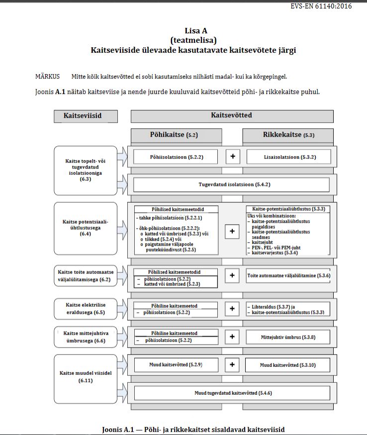

Ma veidi patustan ja lisan standardist väljavõtte (kliki pildil, siis on veidi loetavam), kuidas kaitsta pinge alla sattumise eest.

Maanduse soolaga tempimine pole mingi üllatus, kuid sind see ei puuduta. Pikalt juba jutustatud, et sind ei pea üldse mingi maandus kottima, vaid kutsu pädev ehitaja ja lase ära teha. Kui see plaanib km vardaid maha tampida ja su rahakott kannatab, siis ise valid. Võid muidugi proovida küsida:"Milleks?"- ise tead.
Sulle on ekstra standardist toodud väljavõte elektriohtuse tagamise meetmetest, maandusest otseselt pole seal sõnagi. Loe ja proovi aru saada. Kui ei saa- mis siis teha?
Kui ikka isolatsioonita juhtme pihku võtad, paljaste jalgadega märjal rohul oled ja vooluringi jääd, siis on su oma probleem. Ja sel puhul ka mingi maandus ei aita- isegi teeb asja hullemaks. Ohutu on ainult ühendamata ja sisselülitamata elekter.
Kui terve su elu mõte on jauramine asja tuuma mõistmata, siis muidugi teine teema. Kusjuures ise tituleerid ennast reaalteaduste vallas toimetava iskuna. Peaksid teadma.
Tehnika võlu ongi selles, et lahendused valitakse vastavalt vajadusele ja nõutud kriteeriumitele. Ei ole must- valget olukorda ja kindlalt määratud lahendust. Kui tuleb mingi Tarkpea, kes ütleb:"Ainult nii tehakse"- siis selle võib kohe "pikale lainele" saata.
Kui aluseks saaks võtta mingi standardi ja sellest näpuga rida ajada, jääksid näiteks raketid kosmosse lendamata- pole standardit jne. Inseneriharidust ei omandata standardeid tuupides- täpsemalt, neist ei räägita terve õppeaja jooksul suurt midagi, vaid keskendutakse tehnilistele lahendustele ja teooriale. Kui inimene vehib ainult standardiga, siis on ta tõenäoliselt mingi kutseka haridusega ja tähtis kui õhupall- näe, ma tean ja nii ongi. Keerab kilbis juhtmed 90 kraadi alla ja veab tähtsalt nipukatega kimpu, et on ikka ilus, saamata aru, mis selle taga tegelikult on.
