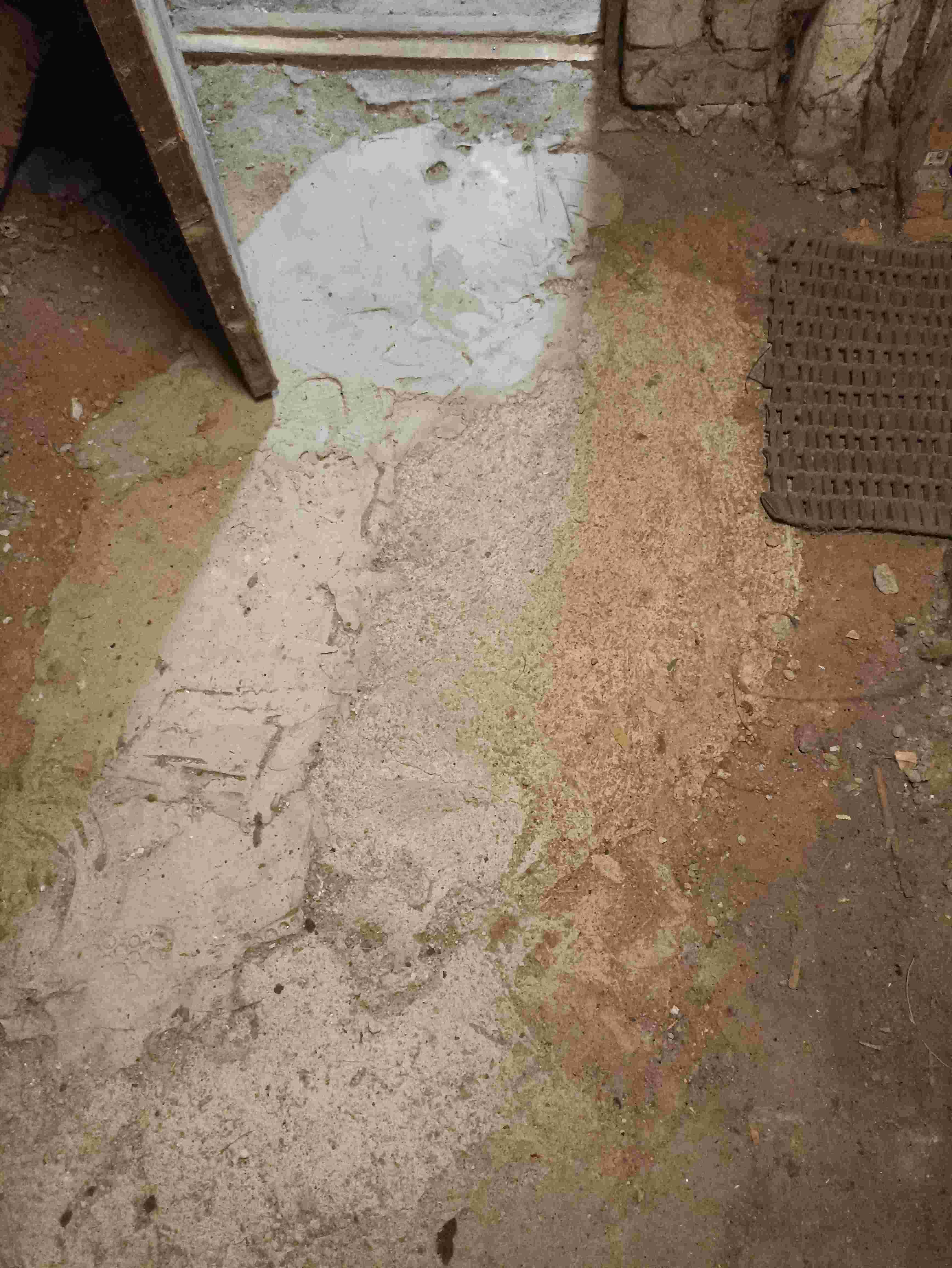

Garaazis üks nurk ära vajunud ukse juures ja mõrad seal sees jms jutud. Mõttes see segu täis seal valada et vähe viisakam saaks. On olemas üks kotitäis mingit sakret nimelist segulaadset kraami, plaatija valab sellega põrandaid tasaseks ja mõttes sedasama seal ka endal kasutada. Seal aga kirjas temperatuur 5-25 plusskraadi temp vahemik, seal garaazis kütet pole ja hetkel vist oleks jamavõitu siis see valamine teha ja pigem kevadet oodata? Tegin sellise proovivalamise nädal paar tagasi, pisike kogus seda sakretit segasin valmis ja viskasin kiletüki sisse kuivama nagu rusikasuuruse leivapätsi. Esimesed paar päeva püsis näpuga katsudes selline vedel veel, kuna temp väga madal, siis ajapikku muutus tahedaks kuniks nüüd paar nädalat hiljem oli suht ära kuivanud ja kivistunud lõplikult. Võtsin selle kamaka sealt kile seest välja(st pealmine osa oli siiski õhu käes olnud) ja tegin kruvikeerajaotsaga kraapides niiöelda tugevuse testi, pealmine pool oli suht habras ja nõrk, kraapisin kerge vaevaga sinna kriimud peale, samas alumine pool oli päris tugev, pea sama kõva kui originaalbetoon kõrval ja selline tugevus iseenesest oleks sobilik juba nagu allpool oli. Ilmselt see tuleneb siis sellest madalast temperatuurist, et pealmine osa selline habras jäi? Või äkki siiski jõudis pealtpoolt ära kuivada vesi ja see segumaterjal ei jõudnud normaalselt taheneda? Äkki peaks peale valamist mingi kile peale viskama, et vesi ära ei saaks auruda segu seest ja siis saaks ühtlaselt samasugune tugev nii pealt kui altpoolt? Kas võiks praegu sügisel nüüd seal selle ära valada ja tahenema jätta sedasi kile all või siiski pigem mitte nii külmaga enam? Liikumist seal iseenesest pole ja võiks rahulikult nädalaid kivistuda ning kellegil peale asja pole.

Kui paks betoonplaat on puru, ega siis tasandussegu seda põrandat koos ei jõua hoida ja on umbes sama efektiga kui selle põranda üle värvimine.new1 kirjutas: 03 Nov 2023, 15:28 Garaazis üks nurk ära vajunud ukse juures ja mõrad seal sees jms jutud. Mõttes see segu täis seal valada et vähe viisakam saaks. On olemas üks kotitäis mingit sakret nimelist segulaadset kraami, plaatija valab sellega põrandaid tasaseks ja mõttes sedasama seal ka endal kasutada. ...
Kui on alt tühi, siis läbi põranda puuritud avade kasvõi püstolivahtu alla surumine, võib plaadi stabiilsuse parandamisel parema tulemuse anda.

See on seal juba ilmselt aastaid sedasi vajunud olnud ja rohkem seal vaevalt vajumist toimub, ainuke variant mingi külmaga mängimine vms, aga noh, ega seal hullemaks enam midagi sellest tasandusest ei saaks minna ja esialgu laseks mingit vedelamapoolset segu sinna mõrade ja tükkide vahele sügavale joosta ja kui ei peaks kestma siis mis seal ikka, väga hullu sellest vajunud kohast seal tegelikult pole, aga segu on käepärast ja kui juba siis juba, suur töö ja vaev see poleks. Küsimus ongi et kas see segu sellise külmaga kivistub piisavalt või läheb lihtsalt kauem aega ja kas kilest oleks kasu seal peal?

Ma ei tea kuskandis see hoone sul asub, aga Harjumaal Keila lähistel näitab termomeeter hetkel 8 soojakraadi lageda taeva all. Pakun, et hoones on tiba soojem - ehk siis ise mingi kilega ei mässaks. Kallaks selle nurga segu täis ja kogu lugu, Kui juhtumisi on siis võiks vana betooni mingi nakke primeriga üle võõbata (a-la aquastop)

Teengi siis ilmselt seda, vaatasin pikem prognoos näitab ka suht pikalt soojasid ilmasid, peaasi et see pealtpoolt sama habras ei jää kui sellel proovivalamisel, muidu midagi lohistan seal peal siis kraabib kohe vaod sisse kergesti.

Sega segu korralikult ja soovitan järgida kasutusjuhendit - enamus tsemendipõhiseid liimsegusid tahavad peale segamist mõne minuti seista ja siis uuesti segamist.

Kui sind visuaal ei huvita, siis kasuta ära see tundmatu Sakreti segu. Näiteks meie maja eeskeldris oli kunagi raiutud halge peenemaks ja sellest oli tekkinud keldri "betoonpõrandasse auk. Peale paarikordset jala äraväänamist sai isu täis, kuid eradi segu ei hakanud ostma, vaid olen sinna tühjendanud lähemal asuval objektil üle jäänud erinevate segude jääke. Augus on nii betooni kui ka Sakreti armeerimissegu ja siiani ei ole erinevad segud omavahel lahti tulnud. Igavesti kõvad mõlemad ja kruvikaga jutti tõmmates küll aru ei saanud, et Sakreti oma oleks olnud pehmem. Aga vähemalt enam ei ole jalga liigesest nikastanud.

Kasutaja ping, kas sa ise ka usud seda, mida soovitasid? Mina küll ei usu. Kas sa tead mõnda hästivaristatud ehituspoodides müüdava laiatarbe püstolivahu kohta anda viidet, mis tõstaks ikka mitmekümneid kilosid tagasi paika? Jah, aegade alguses oli vist laiatarbe Makroflex selline, mis surus kõik laiali, kuid tänapäeval? Miks sa arvad, et äravajunud koha all on tühjus? Ei ole vist standard, et alati on äravajunud kohtade all tühjus.ping kirjutas: 03 Nov 2023, 20:50 Kui on alt tühi, siis läbi põranda puuritud avade kasvõi püstolivahtu alla surumine, võib plaadi stabiilsuse parandamisel parema tulemuse anda.

......aga teemasse, muidugi vala see sakret sinna nurka. Korralikult tolmust puhtaks(tulmuimeja , mitte hari), nakkekrunt, sakret.....

Valatud betoonpõrand saab alla vajuda ainult tema alla tekkinud tühimiku või tihendamata aluse tõttu!Urmas kirjutas: 04 Nov 2023, 01:27Kasutaja ping, kas sa ise ka usud seda, mida soovitasid? Mina küll ei usu. Kas sa tead mõnda hästivaristatud ehituspoodides müüdava laiatarbe püstolivahu kohta anda viidet, mis tõstaks ikka mitmekümneid kilosid tagasi paika? Jah, aegade alguses oli vist laiatarbe Makroflex selline, mis surus kõik laiali, kuid tänapäeval? Miks sa arvad, et äravajunud koha all on tühjus? Ei ole vist standard, et alati on äravajunud kohtade all tühjus.ping kirjutas: 03 Nov 2023, 20:50 Kui on alt tühi, siis läbi põranda puuritud avade kasvõi ehitusvahtu alla surumine, võib plaadi stabiilsuse parandamisel parema tulemuse anda.
Palun.
Suure paisumisega ehitusvaht, mis võiks sobida põrandaaluse tühimiku täitmiseks:
https://penosil.com/et/toode/filling-fo ... utamiseks/
Määrav ei ole mitte tõstetava objekti kogukaal vaid suhe, vahu paisumise "erirõhk pindalale" kPa (g/cm2) ja tõstetava objekti koormus pindalale kPa (g/cm2).
Antud vahu tootelehel antud, et surub kuni 40g/cm2 ehk 400kg/m2 kohta, mis võib kergitada kuni 16cm paksust betoonplaati ja tardunult kannab kuni 3 tonni/m2. :
https://penosil.com/wp-content/uploads/ ... DS_est.pdf
Vetruva põranda stabiliseerimiseks osta (kast) vahtu.Paisumissurve (EN 17333-2, niisutatud pinnad) <4 kPa
Järelpaisumine ( EN 17333-2) <150 %
Survetugevus tardunud( EN 17333-4, niisutatud pinnad) >30 kPa
Nihketugevus tardunud( EN 17333-4, niisutatud pinnad) >40 kPa
Puurida vajunud piirkonnas, läbi põranda iga purgi kõrre jaoks sobiva suurusega auk.
Pista igasse pudelikõrs ja hakata purke järjest, väikeste koguste kaupa tühjendama, jälgides põranda kõrgust.
Kõrsi ei ole vaja vahepeal välja tõmmata ja võiksid olla sees kuni vahu kõvastumiseni ja hiljem lõigata need põranda tasapinda.
Kui on võimalus, et põranda alt on närilised tühjaks uuristanud, siis on olemas spets kahjuritõrje vaht.
https://penosil.com/et/toode/mousestop- ... korrevaht/
