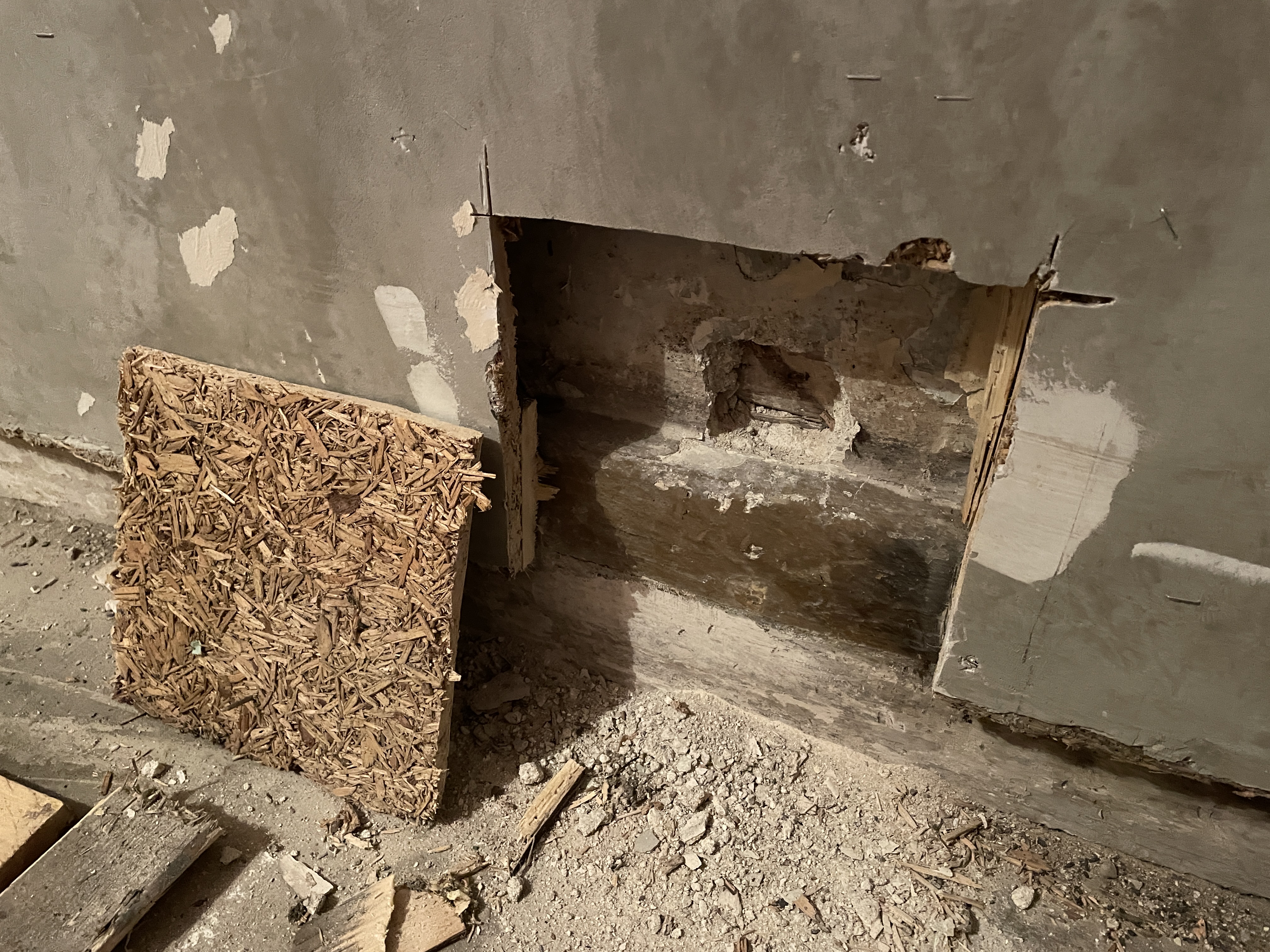

Aight. Miljoni dollari küsimus 😄 Kui tegu on alloleval pildil nähaoleva konstruktsiooniga (100a vana palksein, sellel 2cm kipsi/pahtilt, siis 5-7cm tühja vahet kus osaliselt ka puitkarkass, selle peal veneaegne OSB, millel kiht krohvi, ja lõpuks tapeet, siis kas
a) Lõhuksite OSB, karkassi ja palkseinal oleva kipsi maha ning ehitaksite uue 15cm paksuse karkassi, kuhu sisse mineraalvill, mille peale küprok ja värv/tapeet
b)... või soojustaksite nt PUR-cahuga hoopis hoone välisseina ja kataksite vahu laudisega? Sisesein lihvida/pahteldada, tapeet peale ja däts itt?
Pilt siseseinavaatest (seal kõige keskel asuvas august paistab palk. Seisab, nagu aru saan, betoonvundamendil):

Ahjaa, lisaks veel et üks spetsialist soovitas krkassivahed PURi täis süstida, aga PURi mehed andsid konsulteerimisel tagasisidet, et väga halb mõte, = puidu surmaga, ja palkmaju soojustatakse üldse ainult väljaspoolt. Palun teie seisukohti.

Andrews23a kirjutas: 05 Dets 2023, 20:27 Aight. Miljoni dollari küsimus 😄 Kui tegu on alloleval pildil nähaoleva konstruktsiooniga (100a vana palksein, sellel 2cm kipsi/pahtilt, siis 5-7cm tühja vahet kus osaliselt ka puitkarkass, selle peal veneaegne OSB, millel kiht krohvi, ja lõpuks tapeet, siis kas
