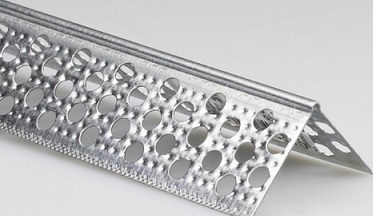

JannoRa kirjutas: 30 Mai 2023, 07:54 Küsimus aknapalede viimistluse kohta. Kui kipsiribad liimitud, siis kuidas viimistleda otsaserva mis jääb uue aknapale ja seina vahele? Kas tasaseks krohvida+pahtel+lihv või peaks ka sinna otsa kipsiriba liimima?
Kipsplaadi servad kõigepealt loodi ja sirgeks, seejärel pahtliga metallist perforeeritud liistud:
perforeeritud nurgaliist.jpg (29.63 KiB) Vaadatud 14452 korda
Mööda seda liistu on parem pahtlilabidaga nurka viimistleda - protsess paremini kontrolli all. Lisaks on liistu mõte nurka tugevdada.
Mina ei ole küll tänapäeva mõistes miski maaler, aga ehitusobjektidel nähtud, kuidas maalrid teevad.
Endale tegin niisugust meetodit kasutades. Proovisin ka plastikust analoogse liistuga, aga metallist liist tundus käepärasem.

vuuk kirjutas: 31 Mai 2023, 11:12 Kipsplaadi servad kõigepealt loodi ja sirgeks, seejärel pahtliga metallist perforeeritud liistud:
Ilma alumiiniumist nurgatugevdusteta ma välisnurki ei viimistlegi. Sellest suhtes oled õigeid nippe õppinud korralikelt maalritelt. ;)

Kui sa mõtled seda kasutada välisnurgas, siis see konkreetne toode ei täida nurgatugevduse eesmärki. Vähemalt minu jaoks ja oma teenustöödel välistan selle kasutamise. Lihtsalt nurgalt murdub pahtel kui lähed õllepudeliga kasvõi kogemata mingi totaka nurga all vastu sellega viimistletud nurka. Vaata seda toodet, vaata alumiiniumist nurgatugevdust ja püüa film jooksma panna eelmainitud situatsiooni korral.
Olen siinses foorumis ennegi kirjeldanud, et ca 14 aastat tagasi kui mu kõige noorem järeltulija lasi toas ringi jooksutoolis, siis teda ei huvitanud, et vastu nurki ei tohi sõita. Mis oleks juhtunud sinu viites oleva variandi nurgaga? Olen 100% kindel, et nurgad ei oleks enam ilusad nurgad. Minu soovitatud alumiiniumist nurgatugevdusel on peal põhimõtteliselt 2,5 värvikihti(kergelt lihvitud krunt ja 2x põhivärv). Mitu kihti materjali on sinu viites oleval "nurgatugevdusel"? Vist 3 kihti pahtlit ja 3 kihti värvi. Kas kas värv koos pahtliga hoiavad ära vigastuse mõne pahtlist ja värvist tugevama esemega? Ei usu. Edasi mõtle ise! ;)
Muide, selle teema kasutaja vuuk poolt pandud viite pildil olevat(saan aru, et pilt on illustreeriv) nurka ma ka ei ostaks. Miks? Sest selle välisnurk on ümar. On olemas ka praktiliselt teravad nurki. Iseenesest on pildil olev peaaegu ideaalne nurgatugevdus- aukudega ja veel omakorda perforeeritud. Lisaks on selle ümara serva miinuseks see, et kui tellija soovib näiteks tapeedi lõpetust välisnurgas, siis endal küll ei pane filmi jooksma, et kuidas lõpetada tapeeti nii, et tapeedi serv ei irduks ümara serva pealt. Valiv olen materjalide suhtes, kuid see on ära tasunud. ;)
