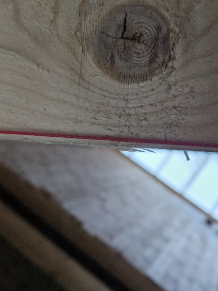

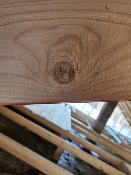

panen täna kogu 5m sildele niidi peale ja fikseerin olukorra. Peagi läheb sulale, siis on näha, palju sarikas niidist lahti hüppab.

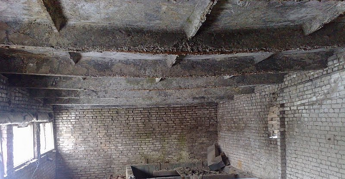

Nagu korduvalt mainitud - füüsikaliselt on absoluutselt võimatu 0 läbipaine
Väide on, et puit annab enne purunemist kenasti märku
Raudbetoon ei pruugi anda

See vast ongi inseneride teema, et tuleks teha nii, et annaks märku.

Enne ja pärast
5m sarikas on lumekoorma all läbi vajunud hinnanguliselt 3 müürinööri, ehk 3mm
Seda on nii vähe, et edasine konstruktsioonitugevdamine vist pole enam mõttekas....
