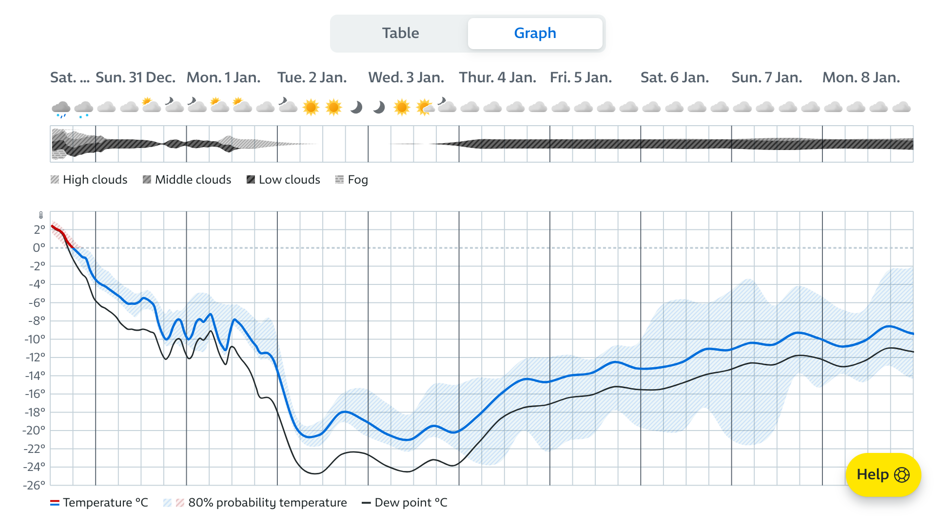

Uuel nädalal lubab äärmusliku testi jaoks sobivat päikselist ilma.
