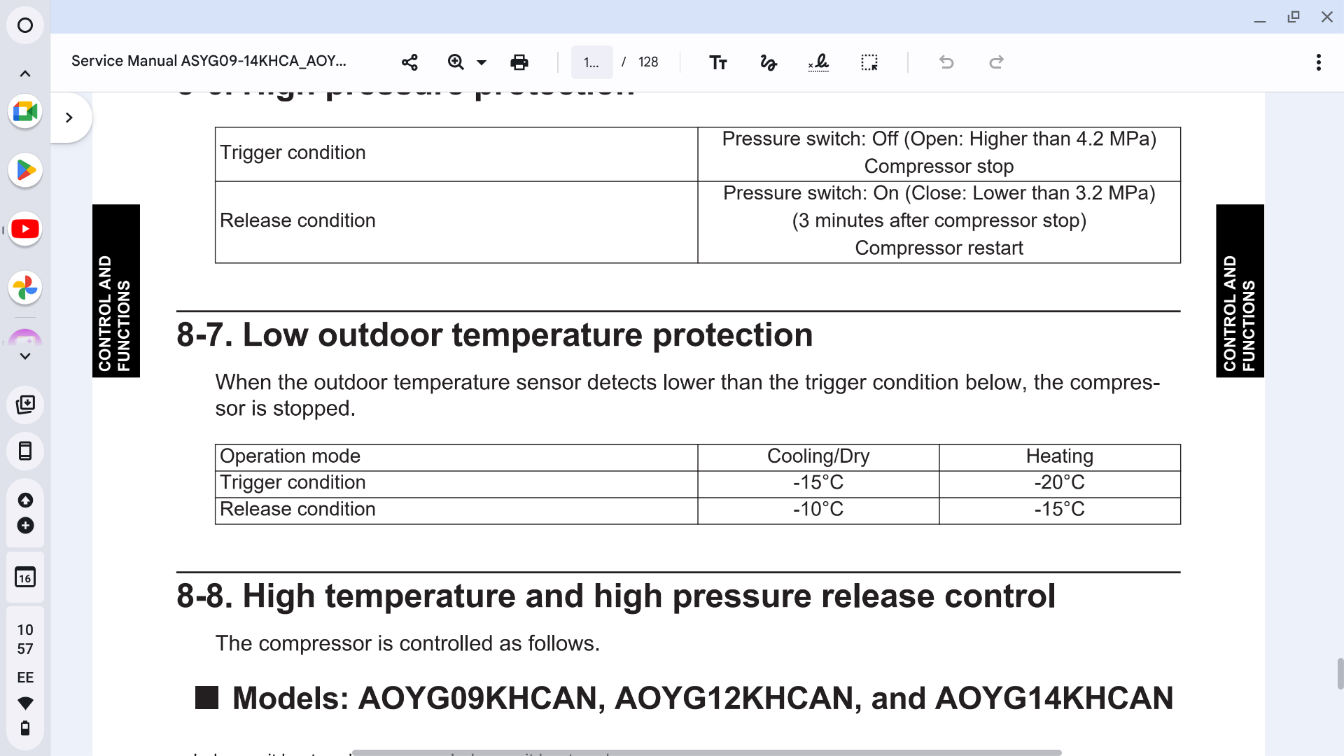

Tööl fujitsu khca9 käitub sama moodi , seal köetavat pinda 20 ruutu , võimalik et oluline on et , mõlemad objektid asuvad soo servas ehk õhuniiskus on suur .
Huvitav, et kui selle pumba välisosa mudel on AOYG09KHAN, siis selle service manualis on kirjas, et kompressor lülitatakse välja välistemperatuuril -20C aga reklaamitakse seda seadet kui kuni -30C kütvat seadet.
Nagu vanasti öeldi, et "Usalda, aga kontrolli".

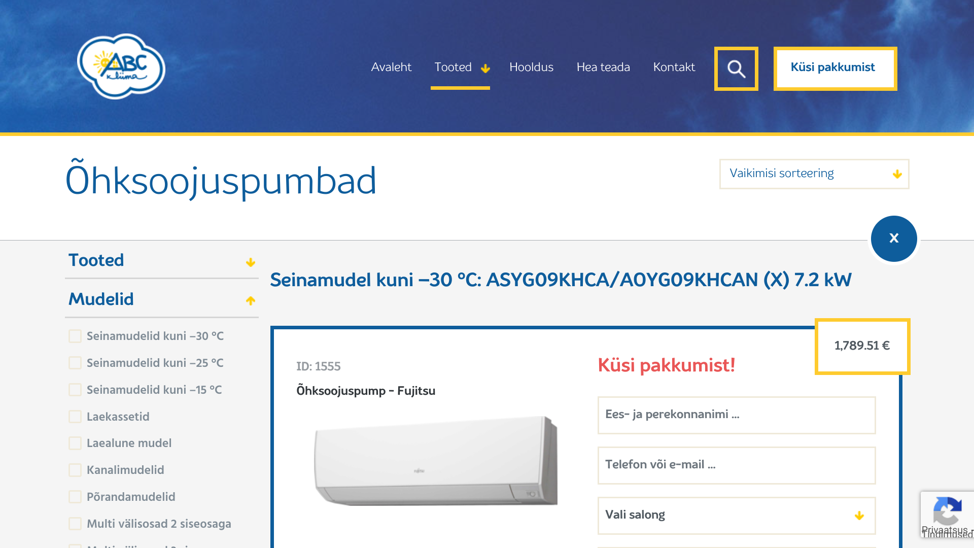

https://www.abckliima.ee/tooted/ohksoojuspumbad/1555

Tegelikult release contition on -15 C, lähtuda tuleb sellest.
