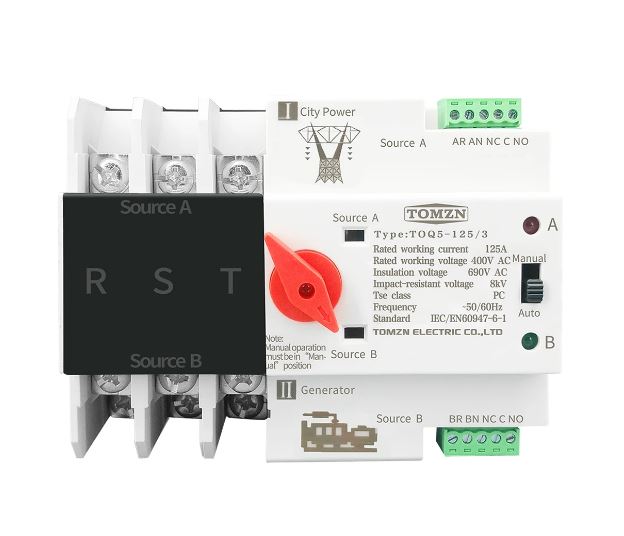

kaller
Postitusi: 26
Liitunud: 22 Okt 2022, 22:10
Re: Peakaitsmete sildamine
Lugemata postitus Postitas kaller »
kunn24 kirjutas: 08 Veebr 2024, 21:38 Kui 1 on NC ja teine NO, muutub juhtskeem väga lihtsaks, mõlemad juhtmähised paralleeli ja vaid lülita.
Aga kas ei tekki ümberlülitamise ajal hetkelist elektrikatkestust, voolukõikumist? Kasutan maasoojuspumpa. Ei tahaks selle elektroonikat pekki keerata.
Oleks soov teha kindlapeale ühendus, et ühed kontaktid enne ei avane kui teised on juba ühendatud.
Toon näite:
Kui üks kontaktor on NC ja teine on NO siis tarbimine toimub praegu NC kaudu. Kui nüüd saabub tund kus on vaja teha ümberlülitus, siis taimer annab signaali ja NO lülitatakse sisse. (siis oleks mingi aegrelee, mis saadaks signaali, et 5s pärast tuleb NC lahti ühendada) Siiamaani tundub mulle asi arusaadav. Aga nüüd järgmisest lahenduskäigust tekkib arusaamatus.
Kui nüüd järgmine tund on vaja teha tagasilülitus, siis esimesena tuleks võtta signaal(toide) NC kontaktorilt, et see kokku lülituks ja siis viitega signaal NO kontaktorilt, et see lahti ühenduks. Ja nii see korduks järgmised tunnid edasi.
Ühesõnaga segane jutt, ehk saate mu mõttest aru mida ma taha tahaks
Kui oleks võimalik kasutada mingit viitega aegreleed, siis milline sobiks minu näite puhul, kui üldse sobib? Kui seda juhtida näites tavalise taimeriga, kust tuleb ainult üks signaal on/off 230v
https://espak.ee/epood/wp-content/uploa ... NI-GAO.jpg
Viimati muutis kaller, 10 Veebr 2024, 13:22, muudetud 2 korda kokku.
Postitusi: 4548
On tänanud: 49 korda
On tänatud: 149 korda
Aga kas ei tekki elektrikatkestust, voolukõikumist? Kasutan maasoojuspumpa. Ei tahaks selle elektroonikat pekki keerata.
Mis jutt see nüüd on :?:
