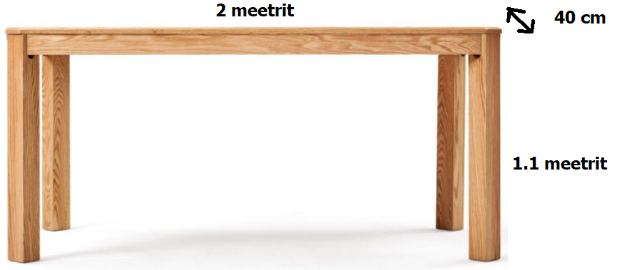

Mure siis järgmine - mõtlesin väikesesse korterisse meisterada pika laua, mida saaks kasutada nii söömiseks kui ka arvutitööks. Laua pealmine osa võiks olla liimpuitplaadist (liimpuitkilp), mõõtmetega 40 cm x 200 cm.
Jalad võiksid olla 110 cm pikkusega prussid (jah, mõten pigem seisulauda / baarilauda, kus ka kõrged toolid).

Paraku on see liiga õhuke. 2 meetri pikkune laud vajub keskelt läbi. Kui asetada näiteks 3 tk sellist plaati üksteise peale ja lasta puidukruvidega altpoolt üksteisega kokku. Kas selline tegevus oleks mõistlik?
Pärast võiks kõik liivapaberiga siledaks teha ja näiteks üle lakkida. Kas keegi oskaks veel nõu anda, kuidas selline laud võimalikult korralik ja ilus saaks?

fred7 kirjutas: 22 Jaan 2024, 09:44 Paraku on see liiga õhuke. 2 meetri pikkune laud vajub keskelt läbi. Kui asetada näiteks 3 tk sellist plaati üksteise peale ja lasta puidukruvidega altpoolt üksteisega kokku. Kas selline tegevus oleks mõistlik?
Ainult kruvide peale loota ei ole küll mõistlik. Ikkagi liimima peaksid. Aga see oleks raske kolakas. Png, mis sa panid, seal on tüüpiline laud. "Tavaline" plaat, jäikus tagatud serviti prussidega.
Täiendus: ma enne ei vaadanud mõttega neid lauaplaadi mõõtmeid - 40 x 200 cm. Kui sa tahad selle keset tuba panna (??) siis kõige lihtsam lahendus on keskele põõn alla 5. jalg. Või siis 6 jalga kokku. Ja ka siis on 18mm männiplaati ikkagi vaja pikkadest servadest toetada, nagu fotol. Muidu jääb lödi. Mänd lauaplaadiks on katsetuseks ok aga "päris mööbel" võiks tugevamast lehtpuust olla.

Peavad tõsised kandurid olema, mis 2000x400x40 tammest liimpuitkilpi seina küljes hoiavad. Need peavad olema korralikud paksust metallist 400x400 L kandurid, poltidega seina küljes. Laud peab soliidne ja tugev olema, mitte vedrutama, kui sinna peale keegi nõjatub. Ma paneks vähemalt ette serva ka jalad ja mitte laua nurkadesse vaid kuskile veerandi ja kolmveerandi peale. Veel üks variant teha stiilsed "pukid" jalgade asemele. Või kui endiselt seina peale soov paigutada saaks teha stiilsed puidust kolmnurk-kinnitused - jäävad väga tugevad ja üsnagi kenad ja on suure pinnaga seinale kinnitamiseks (põrandast kuni lauakõrguseni välja).
