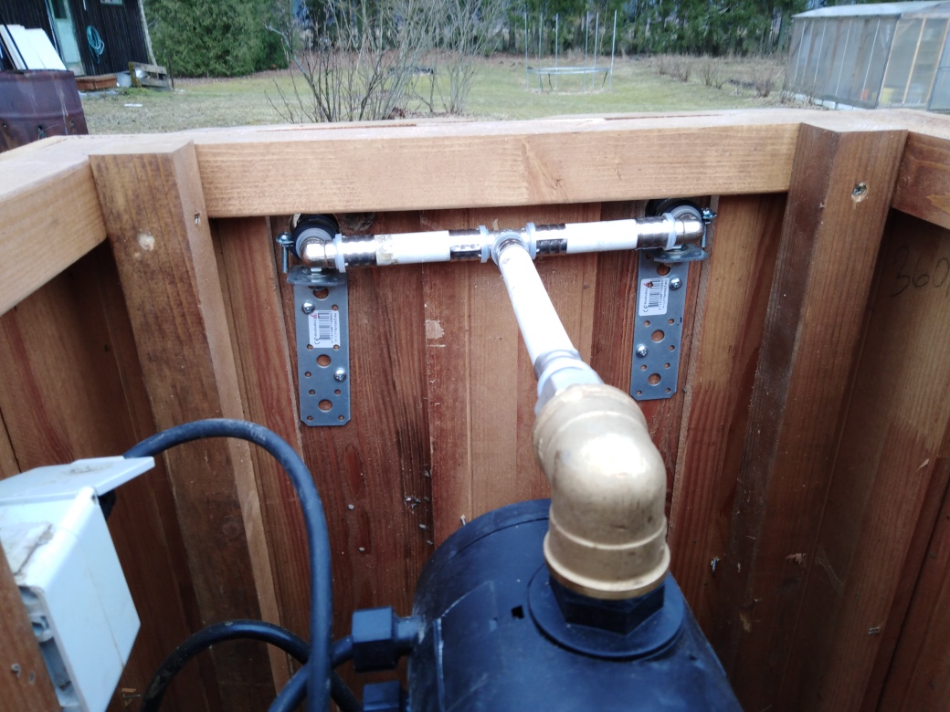

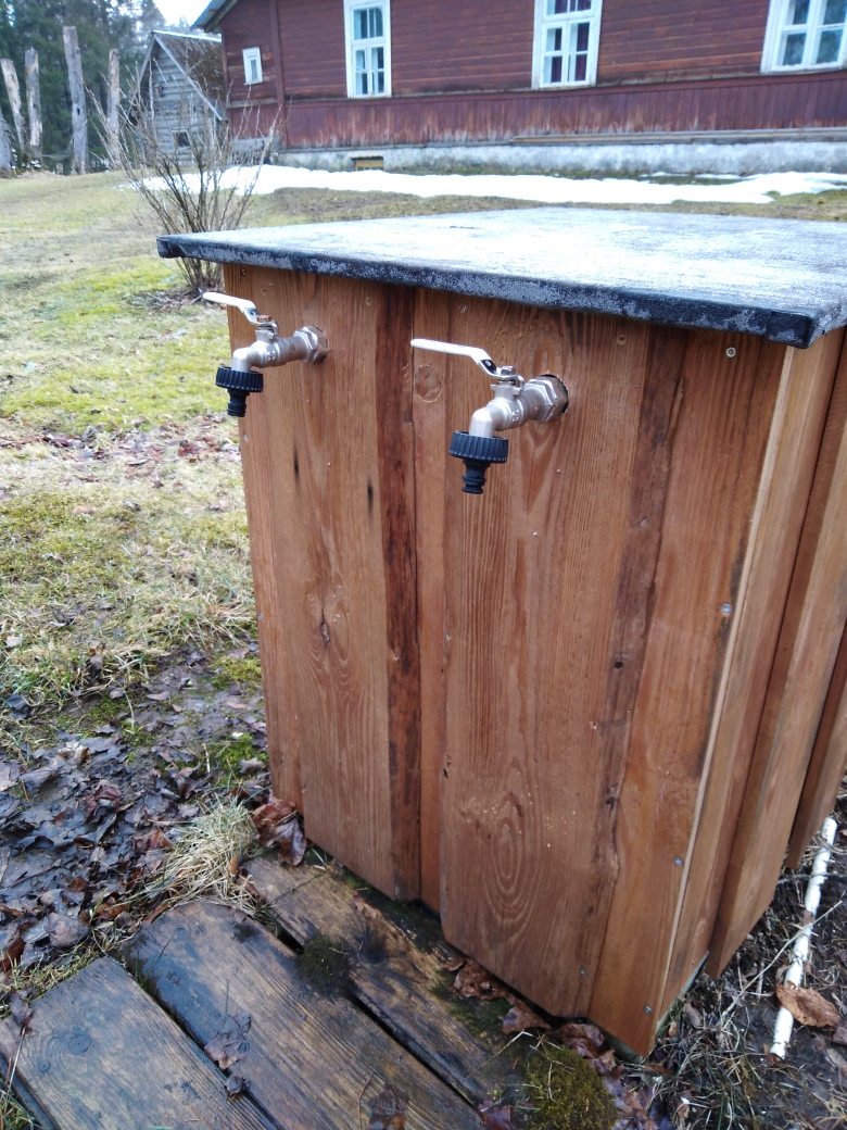

@Urmas - Väljendasin end võibolla natukene kehvasti. Hetkel on tegu suvilaga, aga ei saa välistada et järgmise koroona lainega või elutempu muutusega, ei muutu maja ka talvel pikemal perioodil kasutatavaks. Kuna see 20m2 maja on soojustatud korralikult, siis pole tema soojas hoidmine ka talvel väga kulukas.
Kokkuvõttes sai asi siis lahendatud ikkagi nii, et puurkaevu veetorusse läks sisse soojendustraat ja putka (jagab ühte seina majaga) hüdrofoori ja relee ümber sai ehitatud selline, et on võimalik ka ilusti talveks ära soojustada ja sinna mingi küttekeha vajadusel paigaldada. Veesõlmed said tehtud siinsete soovituste järgi sellised, et vee saab ilusti majast välja lasta kasutades aiavoolikukraani (va boiler majas sees, aga see on teine teema). Hüdrofoori istub survevooliku otsas ja saab selle ka kergelt sügisel lahti võtta ja tuppa vedada. Sealt siis saab ka sisse ajada toru, et kaevu voolik kompressori/pumbaga tühjaks lasta.
Tänan kõiki kaasamõtlejaid panuse eest. Tundub, et lahendus sai hea ja äkki kellelgi tulevikus teemast ka kasu.

Selle eelmise kommetaari piltidel oleva kaevumaja tegin uue eelmisel suvel. Enne seda oli midagi sarnast, kuidkhan kirjutas: 17 Mai 2021, 17:09 Kokkuvõttes sai asi siis lahendatud ikkagi nii, et puurkaevu veetorusse läks sisse soojendustraat ja putka (jagab ühte seina majaga) hüdrofoori ja relee ümber sai ehitatud selline, et on võimalik ka ilusti talveks ära soojustada ja sinna mingi küttekeha vajadusel paigaldada.
"soojutatud". Soojustus koosnes mingis osas(alumises pooles) penost ja osalt villast. Kui vanad veel elasid seal, siis igatahes ka kõige karmimatele talvedele pidas see soojustus vastu. Ja, et kraani osa ära ei külmuks, puurisin PEM torule ca 3mm augu umbes 1,5-2m allapoole maapinna tasapinda. Nüüdseks on see külmumisvastane auk plommitud.
Tore.khan kirjutas: 17 Mai 2021, 17:09 Tänan kõiki kaasamõtlejaid panuse eest. Tundub, et lahendus sai hea ja äkki kellelgi tulevikus teemast ka kasu.
