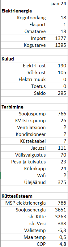

Palju siis erinevate kütteliikidega jaanuari eest arve on tulnud? Enda maja 154 ruutu( ehitatud 2017)ja õhk/vesi soojuspump. Kogu elekter( mõne korra sai elektrikerist ka saunatamiseks kasutatud ja lisaks soojustagastusega vent süsteem) 300€ (1677kwh) ja ruudu kohta ca 1,95€
nexus4
Postitusi: 192
Liitunud: 06 Jaan 2023, 11:23
MSP
218m2
Välispiirde summaarne soojuserikadu köetava pinna kohta (arvutuslik) 0,91w/m2/k
Toas peaaegu 24C
Elekter fikseeritud hinnaga, kogu kulu koos võrgu ja maksudega umbestäpselt 200€/MWh
:read:
Hiid
Postitusi: 4432
Liitunud: 30 Jaan 2005, 12:46
On tänanud: 110 korda
On tänatud: 87 korda
kuubikukujuline onn 150m2
766kwh jaanuaris, koguelekter, sealhulgas MSP ehk siis 24KW kulus ööpäevas ehk siis 1KW tunnis.

Jaanuaris 766 kWh küte koos vee soojendamisega. Kui palju vett kulus umbes?

8m3 kokku, sooja pakuks sellest 5-6m3. Mul retsirk. "raiskab" umbes 200w soojust.

Jaanuar 1200 kwh Õhk/vesi sp 150m2, üheksakümnendate lõpu maja. Sooja vee tsirkulatsioon terves majas.
