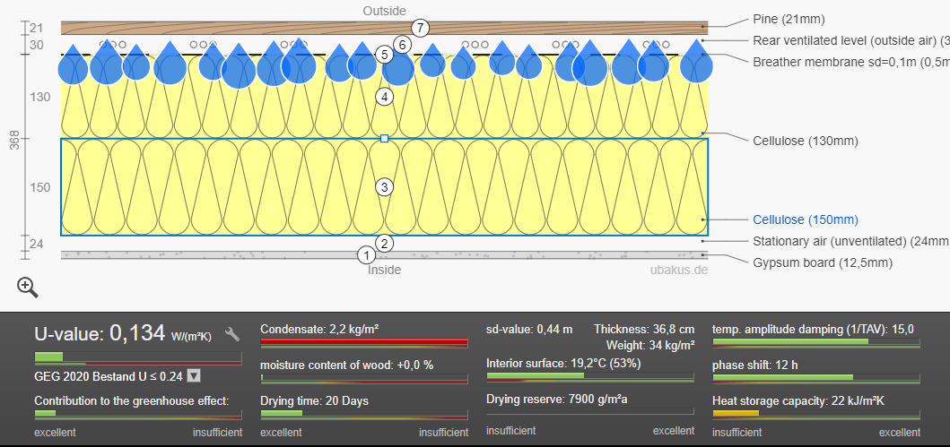

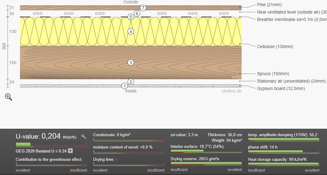

Kalkuleerisin ka varasematest teemadest läbi käinud kalkulaatoriga (https://www.ubakus.de/en/r-value-calculator/?) ja tekib küll kondensaat teatud tingimustel kirjeldatud seinakihtidega. Aurutõkke lisades probleem puudub. Samas, kui kuskil aurutõke kehvasti saab tehtud, siis tekib sinna kohta tõsisem niiske koht ja ilma aurutõkketa oleks võib-olla probleem väiksem? Teisalt, kui arvestada, et palksein ei ole kindlasti tihe ja varad saavad täidetud kohati ainult tselluvillaga/linatakuga, siis tekib kondensaati väga palju ja aurutõke oleks kindlasti vajalik? Lisan pildid alla:
Ideaaltingimustel, kui palk on 150mm paks ja vahesid ei oleks üldse:
Kui arvestada lihtsalt palgi paksuse asemel sama palju tselluvilla, aga sisse aurutõket ei pane:
Kuidas siis sellise seina puhul õigesti teha? Ikkagi korralik aurutõke?
