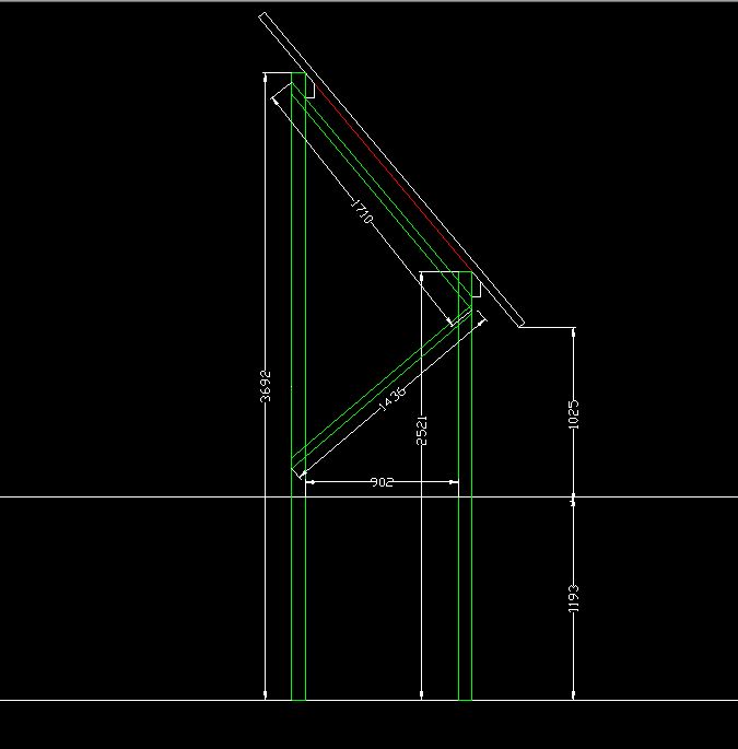

Plaanisin Kose vallas panna paneelid nii, et saaksin neid vajadusel teise kohta kolida (mainisin vana T150 haakes olnud kultivaatorit), vastuseks tuli:
Teil on õigus, et paneelide hunnik põllul ei ole elektritootmisrajatis.
Kui aga need paneelid tõsta ritta, ühendada juhtmed kokku, paigaldada inverter (ineverter (teine seade) läheb abihoonesse) ning luua ühendus elektrisüsteemiga, siis on tegemist seadmete kogumina, mis kokku moodustavad elektritootmisrajatise.
Selgitasin, et ehitusseadustiku lisa 1 kohaselt on elektritootmisrajatise (nii üle 100 kW kui ka kuni 100 kW) rajamiseks nõutav ehitusluba olenemata, kas paneelide kandekonstruktsiooni osas on rattad või mitte.
Kirjutate, et Teil võib olla plaan need vastavalt vajadusele ringi kolida, ja küsite, kas siis peate uue ehitusloa võtma jne?
Ehitis on võimalik paigaldada ka ajutisena. Ajutise ehitise püstitamisel on erisused tulenevalt PlanS § 125 lg 4, mille kohaselt detailplaneeringu koostamine ei ole nõutav ehitusseadustikus sätestatud ajutise ehitise püstitamiseks. Muus osas on ehitisele ja ehitamisele esitatavad nõuded samad.
EhS § 3 lg 4 kohaselt on ajutine ehitis lühemaks kui viieaastaseks kasutamiseks mõeldud ehitis, mis lammutatakse selle ajavahemiku möödumisel.
Ehitusteatise esitamise või ehitusloakohustuslikkuses ei ole erinevust, kas on tegemist ajutise või alalise ehitisega.
Sama ehitist ei ole keelatud korduvalt paigaldada uude asukohta, aga see tähendab vanas asukohas oleva ehitise lammutamist ja uude kohta uue ehitise püstitamist ehk siis vastavaid teavitusi/lube rajamiseks, kasutamiseks, lammutamiseks.
Ja teisest kirjast:
Ehitusseadustiku seletuskirjas on jäetud selgitamata, et millisel juhul võib rakendada EhS § 42 lg 3 p 4 – anda võimaluse sama ehitist korduvalt paigaldada samasse asukohta või ehitusloas piiritletud alale ilma ehitusteatist või –luba esitamata.
Seega juhindub Vallavalitsus kõrvaltingimuse andmisel taotlusest, ehitusprojektist ja kaalutlusotsusest.
Ehitusloa taotlusel ei ole taotlejal võimalik valida EhS § 42 lõikes 3 toodud kõrvaltingimusi. EhS § 42 lõikes 3 loetletud juhtudel on pädeval asutusel õigus mitte kohustus sätestada ehitusloa kõrvaltingimusi.
Ma muidugi ütlesin neile selle pulli peale, et nad on m..d, kuid ju nad olid sellega harjunud ja keeldumist andes arvestanud. :rotfl:
Kuid ehitusloa nad väljastasid suht kiirelt, ca 15 päevaga. Ise teema, kas viitsin hakata tegema. Õigus 15 kW peale on olemas ja arvesti paigas.
Paneelid plaanisin pista puitraamile, eskiis. Selle pulli peale MHV elektrikontrollist telefonis käratati (A. Aasmaa), et ta leiab 5 põhjust, et neid mitte vastu võtta (üritasin eelnevalt konsulteerida). Kuid ma kirjutasin tuimalt ikkagi projekti sisse.

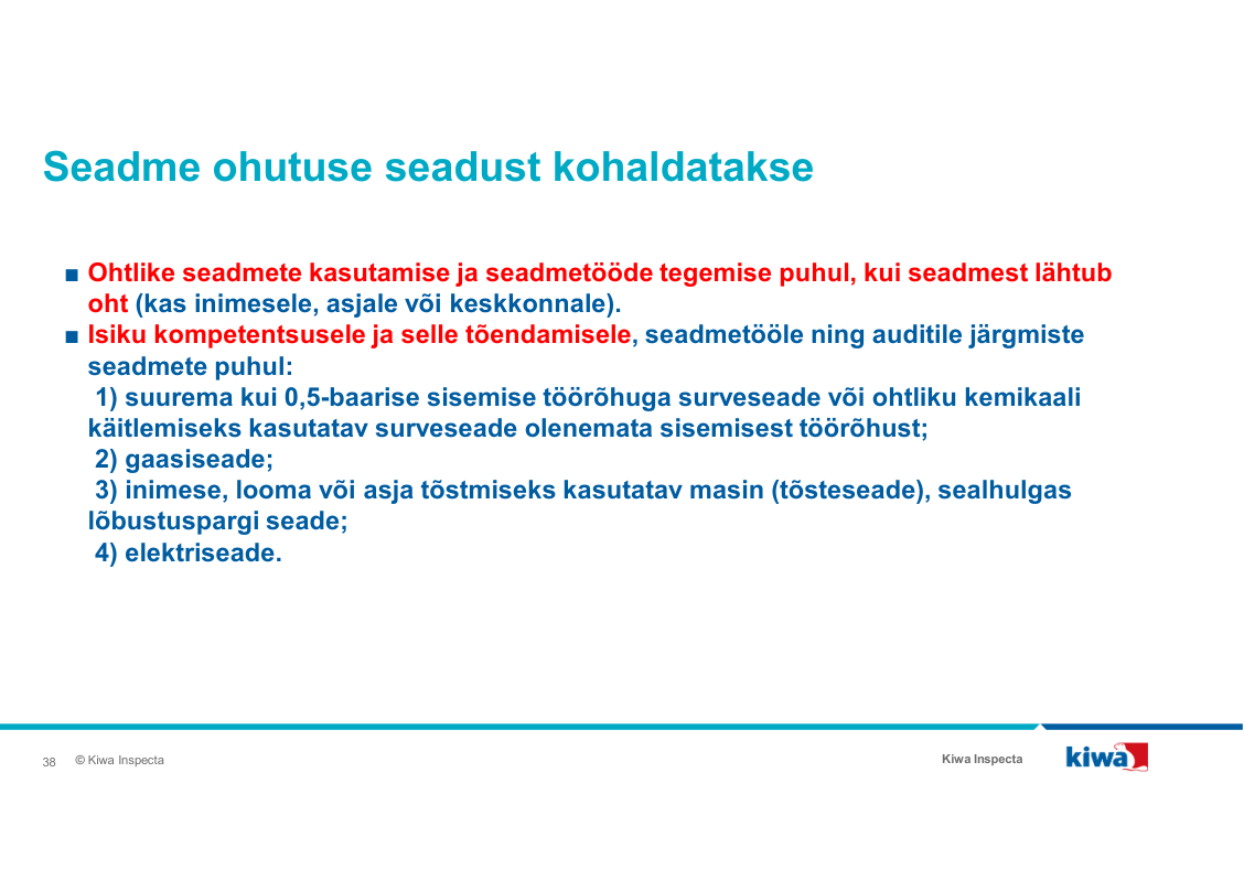

Näiteks ajutine lõbustuspark vajab (ajutist) ehitusluba, mis sest, et atraktsioonidel kas autod kõrval ootamas või koguni rattad all. Asi on koguni nii karm, et TTJA käib lisaks el paigaldise auditile ise auditeerimas.
Lõbustuspark on seadustes eraldi ära mainitud, sest see on "teenust osutav inimeste tõsteseade" ja seepärast on sama tähelepanu all nagu liftid ja kraanad.
Lõbustuspargi kohta käivaid nõudmisi võib võrrelda koduse (inva)lifti ja lastekiigu juures.
Samas näiteks "ratastel ohtliku aine mahuti" (gaasi tsisternauto, või laudaläga (keemia) tsisterniga haagis) ei kuulu TTJA ameti jälgimise alla, sest see kuulub ADR alla. https://www.riigiteataja.ee/akt/12860577
Nagu näha, siis ka üle 0,5bar rõhuga akupaak on "ohtlik surveseade" ja kui see asub veel elamus, nõuab käitlemist vastavalt seadusele!
