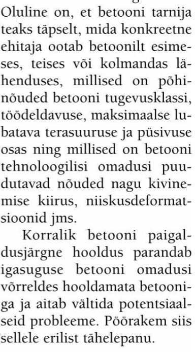

Re: Betoonpõranda nurkade üles kooldumine kuivades
https://www.yumpu.com/xx/document/read/ ... bergcement

Pigem arvan, et järelhooldus ei ole hetkel põhjuseks.
Kui see oleks põhjuseks, siis oleks oluliselt varem mõrad ja kaardumised nähtavale tulnud.
Betoneerimine tehti hoones sees ja kogenud betoneerijad ei pidanud järelhooldust kastmise näol üldse vajalikuks kuna ei olnud tuuletõmbust, mis betoonplaadi ülemisest kihist niiskuse ära kuivataks. Küsisin järelhoolduse vajaduse kohta, sest tean, et seda tehakse - eriti suvisel betoneerimisel. Siiski ei peetud seda vajalikuks.
Nagu mainisin, siis kooldumist (ja ka mõrade teket) täheldasin alles siis kui küte ja niiskuse koguja sisse lülitatud (ca 3 kuud hiljem valamisest).
Internetiavarustest leidsin palju artikleid selle kohta kuidas betoonplaadi üla- ja alaosa niiskustaseme erinevuste tõttu toimub ebaühtlane mahukahanemine ja betoonplaat kaardub, mõraneb.
Samas ei ole öeldud kas niiskustaseme ühtlustumisel kaardumine väheneb e kas betoonplaat kaardub tagasi. Selles osas otsingi teiste kogemusi.
