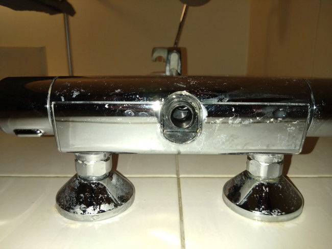

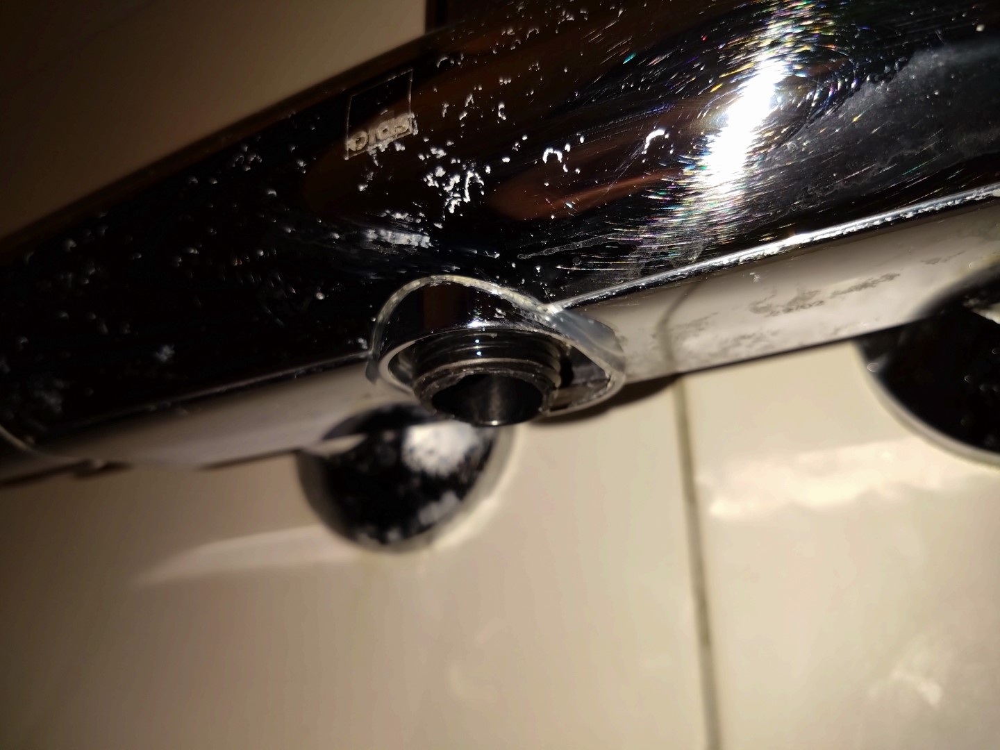

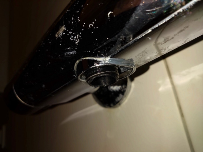

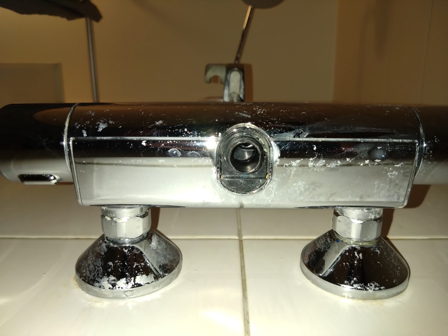

Oras Nova 7402U dušisegisti kukkus kogemata käest maha ning osaliselt purunes alt see keermeosa, kuhu käib dušivoolik. Keermeots ei ole enam päris tasapinnaline, mistõttu ei hoia tihend enam täielikult vett kinni, kergelt niriseb vahelt.
https://www.oras.com/ee/disaini-sarjad/ ... pare-parts
Orase kodulehelt konkreetset seda varuosa sellele kompletile ei pakuta.
Kust võiks seda hankida ning kas selle ise vahetamisega saab hakkama? Ehk kas selle korpuse lahti-kokku panemine pole "raketiteadus"?
Üldse oleks vaja see lahti võtta ja puhastada ka seetõttu, sest pärast Tallinna Vesi nn.jääpesu on sinna ilmselt sattunud ohtralt sodi, mida prügipüüdurid kinni ei püüdnud. Surve on suht kehv ka peale prügipüüdurite puhastust.
Kui käsiraamatut pole, siis on ikka raketiteadus. Pead täpselt teadma kus ja mida lahti võtta.

Ja mul oleks vaja kuskilt saada asendus osaliselt purunenud keermestatud vidinale.

Selline asi sinna peale keerata (olemasolev keere tihendada teibiga vms): https://www.bauhof.ee/et/p/020168/kraan ... mm-messing

Kas sellel segistil ei ole mitte tihendus sisemise O rõngaga ja joatoru saab liigutada külgsuunas?
Et tuleb vahetada rõngas.
Segistis peaks sees olema 2 sõela ja neid sõelu tuleb perioodiliselt puhastada.

Ei käi sinna katkise osa külge mingit joatoru, sest teema algataja ju kirjutas, et

Orasel on oma keere ja spets joatoru, mida saab samale kohale paigaldada.
Mäletan, et selle keerme pärast pidin treialit tülitama, omale Orase segistit ja sellele joatoru paigaldades.

Kui sinna alla läheb ainult dušivoolik siis ma paneks sinna vigase keerme külge pikenduse keermeliimi või -teibiga kinni ning selle otsa juba vooliku. Saad ilusa tihendava otsaga toru.
Põhimõtteliselt midagi sellist: https://www.decora.ee/toru-pikendus-1-2-x40mm-kroom
keermete sobivust ei oska öelda - kas dusivoolikul on 1/2'' ?

Jah, peaks olema 1/2" dušivoolikul keere.
