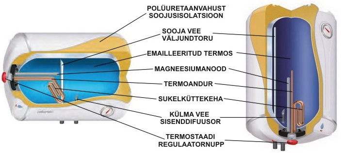

Praegune küsimus aga on ikkagi konkreetselt uue elektriboileri valimise kohta, kas võib olla mõnel sellist konstruktsioonilist eripära, et ei jookse päris tühjaks ja jääb mõni "pesa" vett täis, mis ära külmuda võib. Kompressoriga oleks võimalust ka puhuda, kui see külmumisohu garanteeritult välistaks.
- Postitusi: 1973
- On tänanud: 25 korda
- On tänatud: 61 korda
Re: Puukeris + boiler
See teeb küll murelikuks. Võimalik, et eelmine boiler selle tõttu tuksi läkski, et ei jooksnudki päris tühjaks! (Pidas küll mõned talved vastu)toomas kirjutas: 20 Mär 2024, 17:07 opro-soojaveeboiler.jpg
Esimene mis ette juhtus. Boileri põhja jääb ikka natuke vett.
Külma vee sisenddifuusor.
Kas keeg juhtumis teab boilerit, mille saaks täielikult tühjaks lasta?
Teine valik oleks siis püstise boileri puhul igal sügisel ka küttekeha välja võtta, et saaks 100% tühjaks lasta.
