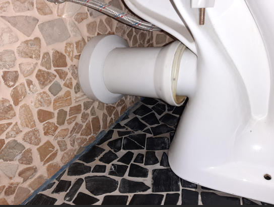

Puhastasin eile potilt vana silikooni ära, algul noaga siis silikoonieemaldiga. Edasi liimimiseks tõstsin poti uuesti oma kohale ja surusin poti äravoolutoru seina seest tulevasse plasttorusse, milles on ka tihend. Aga oh häda, säti kuidas tahad, ikka niriseb vesi lopuuskasti tühjendades äravööutoru tihendi vahelt välja.
Siit küsimus, kas pott peaks olema väikese nurga all, et vesi paremini ära jookseks?
Milliseid kiilusid võiks kasutada poti põranda külge liimimisel? Võiks 3-5 mm paksused kiilud nelja nurka paigutada ja siis liimi vahele lasta (FIX ALL SOUDAL TURBO).

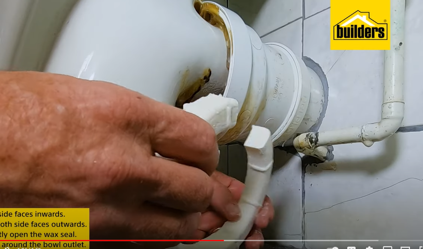

Youtube videotes kasutavad ameerikamaal minigsugust TOILET WAX SEAL, mis on äravoolutoru ja seinast tuleva toru vahele käiv plastne tihend. Kas meil ei müüda sellist tihendit?

Huvitav, kas selle äravoolutoru tihendi võiks asendada tihendusnööriga:
https://www.bauhaus.ee/tihendinoor-1-20-cm.html
Sarnaneb vaharõngale..

juba lagunebki ümber liimi kõik ära, aga vaja ikka päevitusrandid juurde määrida? :p originaaltihendi võiks ka uue osta ja tolle nööri siis originaali sisse toppida kui istub

toomas
Postitusi: 1326
On tänatud: 35 korda
Re: WC poti kinnitamine kivimosaiik kattega põrandale
fred7 kirjutas: 08 Mär 2024, 10:17 Puhastasin eile potilt vana silikooni ära, algul noaga siis silikoonieemaldiga. Edasi liimimiseks tõstsin poti uuesti oma kohale ja surusin poti äravoolutoru seina seest tulevasse plasttorusse, milles on ka tihend. Aga oh häda, säti kuidas tahad, ikka niriseb vesi lopuuskasti tühjendades äravööutoru tihendi vahelt välja.
Roseti tihend paigast ära. Pane uus.
Postitusi: 13841
On tänanud: 426 korda
On tänatud: 461 korda
toomas kirjutas: 08 Mär 2024, 22:24 Roseti tihend paigast ära. Pane uus.
Lisaks Toomase kommentaarile, et võib olla on vajadus ekstsentrikühenduse järele ehk poti ja seina sees olevad augud ei ole omavahel tsentris ja sellest ka tilkumine.
