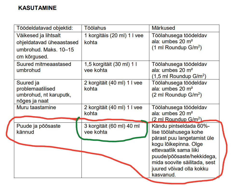

RaJy kirjutas: ↑25 Mär 2024, 00:37 ...
Ära targuta teemal millest midagi ei jaga - erinevalt sinust olen põllumajandust õppinud ja praktiseerinud - pole mingeid auke (õpetaja keelab üldse sõna "auk" kasutamist, õige on ava) vaja - piisab paarist rohelisest lehest ja ei pea olema kontsentraat vaid õige kangusega lahus.Muidugi saab selle taime tappa ka rohkem mürki kasutades - üldse ei kahtle selles. Aga mürke peaks kasutama ikkagi optimaalselt ja siis kui neid tõesti vaja on
Puumahlade liikumine ülevalt alla on pehmelt öeldes lollakas - ma loodan, et lugesid seda totrust kuskilt mitte ei mõelnud ise välja
Masendav on näha hariduse allakäiku, kui inimene kelle harimisele on raisatud ressursse ja väidetavalt on õpetatud põllumajandust ei tea, et känd selle pärast ongi "känd", et kännul puuduvad nii oksad kui ka lehed mida saaks pritsida.
Ning ei tea, et puu mahlad liiguvad alt üles ja koorealusesse avasse sisestatud preparaat liigub "puumahla" poolt kantuna mööda tüve üles lehtedeni, ning ei ole vaja puu otsa lehtede pritsimiseks ronida.
Aga vaataks siis, et mida antud toote kasutusjuhendis on kännutõrje kohta kirjutatud ja jälgime kontsentratsioone.
https://koduaed.balticagro.ee/wp-conten ... 42f78f.pdf
KASUTUSJUHEND
2. Värsked puu- ja põõsakännud
Lõigake puu või põõsas maapinna lähedalt maha. Värskele lõikepinnale
kandke pintsliga töölahus, mille valmistamiseks on kulunud 60 ml toodet 40 ml
vee kohta. Veenduge, et kogu lõikepind on läbi immutatud, eeskätt servadest
ja koore ümbert. Enne ja pärast kasutamist tuleb pintslit hoolikalt puhastada.
Laiskadele lisan ka pildid:
Nagu näha, siis kehtib soovitus värske kännu maltspuidukihi töötlemiseks, et oleks värske lõikejälg.
Kui känd on juba varem maapinnalt maha lõigatud ja ei taha saagi mulla sees lõhkuda, siis ongi varem lõigatud kännu töötlemiseks kõige odavam variant tekitada värsked lõiked maltspuidukihti puurimisega (odava puuriga).
Kui mõistlikult tegutseda ei ole vaja mitte sugugi "liitrite kaupa kulutada" vaid piisab täiesti mõned kümned milliliitrid puu kohta.
See kui inimene ise mõnda asja ei tea siis see on väike häda selle kõrval, kui ta kuulutab kõik valeks mida ta ise ei tea.
