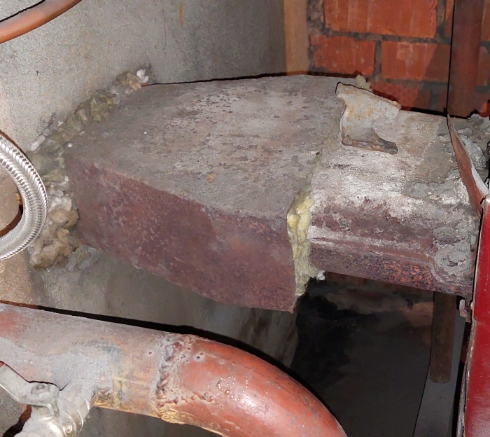

Pilt katla slepest.
Postitusi: 11638
Re: Korstna sisse pleki panek.
Korstna torul on see 90 kraadi muhv olemas. Sealt edasi tellid kas otse ülemineku täpselt nii, et istub katla otsa 1:1 (seda poest osta ei saa, küll aga varem antud firmast tellida) või siis leiutad ise miski ülemineku plekkkorstna ja katla vahele ja ebatasasused silud villaga.

pehmo
Postitusi: 180
Liitunud: 07 Apr 2017, 19:09
Lugemata postitus Postitas pehmo »
Kas mingit head elastset kuumakindlat tihendusmaterjali ei ole, mille saaks plekist toru ümber kleepida ja siis segu ümber?
