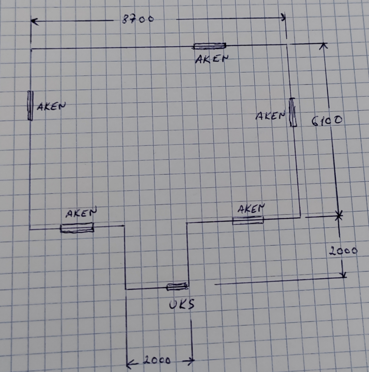

Tervitus!
Küsimus kui palju kasvõi umbmääraselt võiks maksma minna kui telliks sellise majakarbi kandilistest palkidest. Hiljem läheks soojustus ja vooder peale, sisse võibolla kips.
Kõige parem kui majakarp koos katusega, vähemalt katuseplaadi valmidusega( eterniit).
Võib ka rääkida karkassmaja ja baoroc plokkidega tegemise hindasid. Karkassi puhul siis sellisena et välisvooder ja tuuletõkked vms ka kohe et karp saaks kinnine.
Seina kõrguseks niipalju et lagi võiks tulevikus jääda umbes 2,2-2,4 meetri kanti. Ühe korruseline väike maja lihtsalt niiöelda külma pööninguga.

Mõistlik oleks ka mõni sisesein maija planeerida, sest üle 6m pikkuse sildega vahelae hind võib ehmatav olla.
Kuna "selline majaehitusplaan" paistab veel väga toores olema, siis vaevalt viitsib keegi hakata arvutamisega oma aega raiskama.

Ega sinna 53 m² tuppa eriti vaheseinu ei mahugi.

Seda pole ju kuigi raske välja arvutada, kui on teada palju maksab tänapäeval tapi tegemine ning palgi tihumeeter. Jämedalt võttes on sellisel majal ju umbes 12 rida palke, igas reas on tappe 8 tk (kui tahad ka tuulekoja osa palkidest. Kui ei taha siis on vaid neli nurgatappi) Pakun, et mõni osavnäpp teeb ühe nurgatapi tänapäeval ehk valmis 20-30€ eest ja palke kulub sellisele majale umbes 40-50 tihumeetrit. Sõltuvalt palkide jämedusest. Kuivõrd tahad sisse kipsi seina panna ja väljapoole ka voodrit siis oleks mõistlik need palgid ka saeraamis lafetiks lasta. Vaevalt, et keegi tänapäeval mootorsaega külgi maha laskma hakkab. Selle teenuse hinna leiad liikuvate saeraamidega teenust pakkuvate inimeste koduelehelt ning ülejäänu kokku arvutamine peaks olema juba puhas matemaatika.

Umbes selline on hetkel vana maja aga tuulekoja poolne sein on täiesti tüma ja eks neid kohti ka teistes seintes. On kunagi vahetatud ka alumisi palke seal ja asendatud ka tuhaplokkidega. Lihtsalt enne kui hakkan hullult seda taastama uuringi et palju võiks sellise majakese kinnine karp tegijatelt tellides maksma minna.

Mille järgi üldse maja ruute võetakse, räästast?
Maja plaani järgi ei saaks 60m2 kuidagi kätte aga ehr on kirjas üle 60m2.
Ja kui mälu hetkel ei peta siis plaanil välja toodud ruumide ruutmeetrid kokku lüües sai veelgi suurema numbri kui maja välismõõtude ruutmeetrid😃

Eks vahel võib mõõtmisel -arvutamisel ka viga sisse tulla. Mõõda uuesti ja võrdle plaanil olevate mõõtudega. Maja pindala on ikka maja alla jääva maa pindala.

Alaska Malamuut kirjutas: 05 Apr 2024, 15:53 Mille järgi üldse maja ruute võetakse, räästast?
Mõõda kõik üle ja kontrolli järgi, sest võibolla on vanas invertariseerimisaktis arvestatud (praeguseks lammutatud) tuulekoda või kuuri või kasutatavat osa pööningust.
