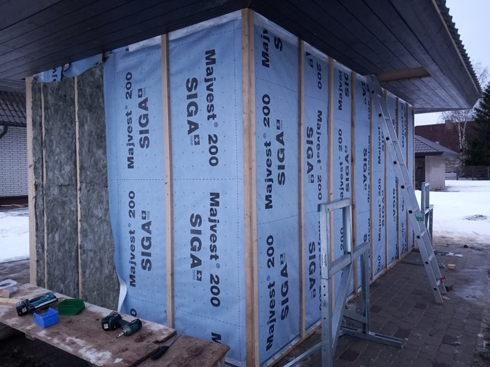

Mõlemal Paroci tootel on peal Tyvek tuuletõkkekile/membraan, analoogne nagu isoveril, ainuke vahe tundub olema neil kahel Paroci tootel selles, et üks on saadaval vaid 50 mm paksusena (wps3n) teine 30 ja 50 mm (cortex). Cortexi tooteinfo ütleb, et "kasutatakse uute hea ventilatsiooniga kõrghoonete välisseinte soojustamiseks", wps 3n puhul seda kõrghoonete märkust pole
Rockwoolil sellist toodet valikus pole? või ma lihtsalt ei leidnud? windrock on, aga see on lihtsalt pressitud vill nagu Isoveri VKl või tavaline RKl31
On keegi nendega kokku puutunud? Hind tundub soodsam kui Isoveril, kuid seegi läheb päris kulukaks võrreldes vanema põlvkonna materjalidega

Varjant on ka kombineerida mõni pressitud villatoode VKl/RKl tuuletõkkekangaga, see tuleb ka ikkagi odavam kui kasutada juba tehases membraaniga kaetud plaati, kõige suurem lisakulu on siin aeg, sest ühe kihi asemel peab panema kaks. teipima peab mõlemat.

VKL ja RKL on ju tuuletõkkeplaadid - st miks peaks neid veel tuuletõkkekangaga kombineerima? See vahe, et kangas on ainult tuult tükestav, tuuletõkkeplaat toimib pisut ka soojustusena - kui pisut/rohkem, oleneb juba selle paksusest. 50mm RKL31 on ju soojustuse eest ka.kruvi keeraja kirjutas: Tuuletõkkekandas Tyvek soft 1,2 Eur/m2
