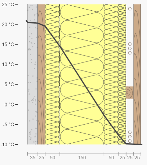

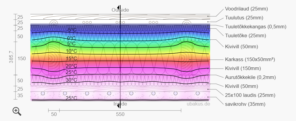

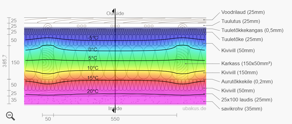

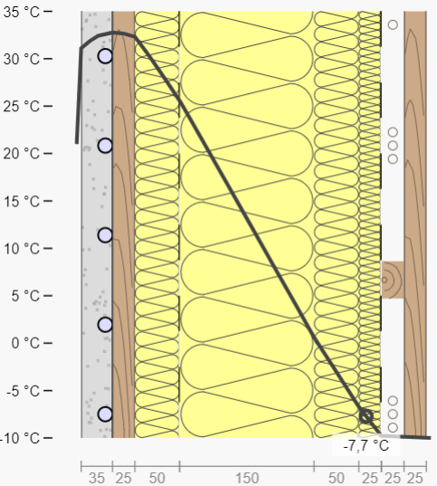

Ilma kommentaarita diagrammid küttega ja kütteta seinale. Väljas -10*C, sees 21*C. Osa läheb paratamatult välja, aga kas ka radika taga sama ei juhtu?
Kütteta
Küttega

……..lihtsalt targutamiseks :grin: , kogu soojus liigubki kogu aeg majast väljapoole( siis kui õues on temp madalam kui toas). Küsimus ongi ainult selles, et kui kiieresti……
…. aga viimane postitatud seina diagramm 👍🏻

kaimagk kirjutas: 13 Juun 2024, 15:38 ……..lihtsalt targutamiseks :grin: , kogu soojus liigubki kogu aeg majast väljapoole( siis kui õues on temp madalam kui toas). Küsimus ongi ainult selles, et kui kiieresti……
Omaniku valikus on põhimõtteline erinevus energia kasutamise eesmärgis, et kas tagada säästlikult"ruumis viibivate inimeste mõnus keskkond" või "soojendada maja välisseinu" ja nagu ülal lisatud joonisel on näha, siis peaks arvutama ringi ökonoomsemaks energiakasutuseks ka välisseinte konstruktsiooni.
Kusjuures ülal toodud pilt näitab ainult soojuse konvektsiooni teel ülekannet ja ei näita vist infrapuna kiirguse liikumist.
