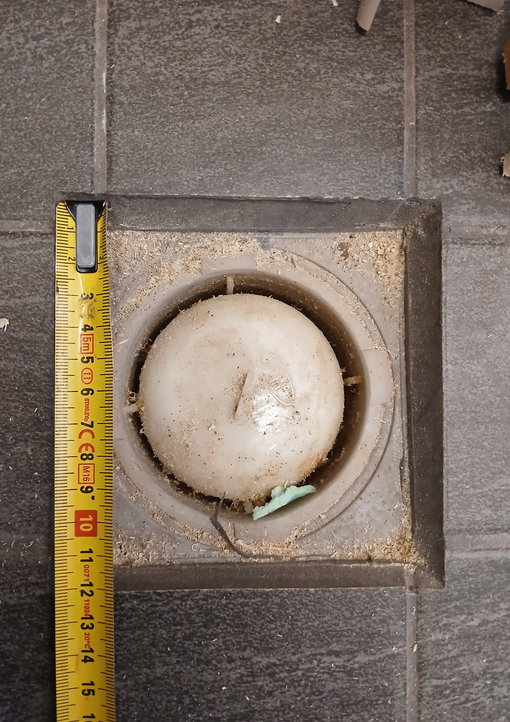

Mis mõõtudega ja millise kaane peaks soetama sellisele trapile ja kust seda leida? Googeldan lolliks ennast siin ja ei saa aruPilt
Põrandasse ehitatud trapi mõõdud on 120x120mm. Sellises mõõdus metallist trapikaant ei eksisteeri.

Mingid sarnasee mõõduga plastkaanega trappe müüdi mõnes ehituspoes.
Sa võid ka suurema osta kui oled relakaga osavkäsi lõikamaks plaati. Otse loomulikult kaane alla siis superhüdro kiht aga lõpptulemus jääb soovitu.

Selles poes müüdi neid Saksa kuivtrappe ja võibolla on neid riiulil veel praegugi:
https://www.sansan.ee/kontakt
Ja T1 kaubakeskuses on samu trappe kasutatud.
Kuna meie ehitajad ei oska sellise mõõduga trappe paigaldada (nii nagu tootja juhend ette näeb) ja paigaldajad neid ei taha, ning siis poed neid ka ei telli.
Ka sellel pildil olev trapp ei ole trapi tootja juhendi järgi ega selle plaatimise juhendi järgi paigaldatud.

Algaja_nr.287 kirjutas: 30 Juul 2024, 13:55 Põrandasse ehitatud trapi mõõdud on 120x120mm. Sellises mõõdus metallist trapikaant ei eksisteeri.
Kas selline sobiks: https://espak.ee/epood/toode/trapikaas- ... oostevaba/?
Kui ei suudeta ümberringi 2,5mm vahelist vuuki ilusti ära silikoonida, siis on tõesti jama majas. Minu arvates on see Espaki variant täiesti sobiv paigaldamiseks.

Osad trapid paigaldataksegi nii, et trapp ise ja kate on omavahel sõltumatud. Trapp pannakse hüdrotõkke tasapinda ja peab olema tagatud ka plaatidest / vuukidest läbi tulnud vee nõrgumine trappi. Kate aga vormistab viisaka viimistluse plaatide tasapinnas. Kattel võib olla ka omaette raam, mis ei takista allpool plaate vee dreenimist.
Ehk "korralikult paigaldatud" trapi serva ei olegi vajadust silikoniga möksida.

Ma ei saa täpselt aru, milles küsimus on.
Saadetud fotol on Hutterer & Lechneri trapp.
Espaki viites on Hutterer & Lechneri trapikaas.
Kõik peaks ju sobima?

Mina küll saan aru. Mul on karvane tunne, et ehitaja/plaatija on jätnud trapi sügavamale, st trapi serv peaks idee järgi olema plaatidega ühes tasapinnas või on paigaldatud vanadele plaatidele uued plaadid ja trapp jäetud tõstmata.

OO, see Hutterer & Lechneri viide kulub küll marjaks ära. Tänud! Jõudsin vahepeal juba selle Espaki tellimuse ära teha aga jäin ise ka mõtlema, et see trapp on vist plaadi pinna suhtes natuke liiga sügaval tõesti. Plaatija on iseenesest silikooniga kõik ilusti kinni pannud, aga kui nüüd sellele silikoonservale lihtsalt roostevabast metallist kaas peale panna ja siis sellel talluda...siis mis sellest järgi jääb..pole kindel..
