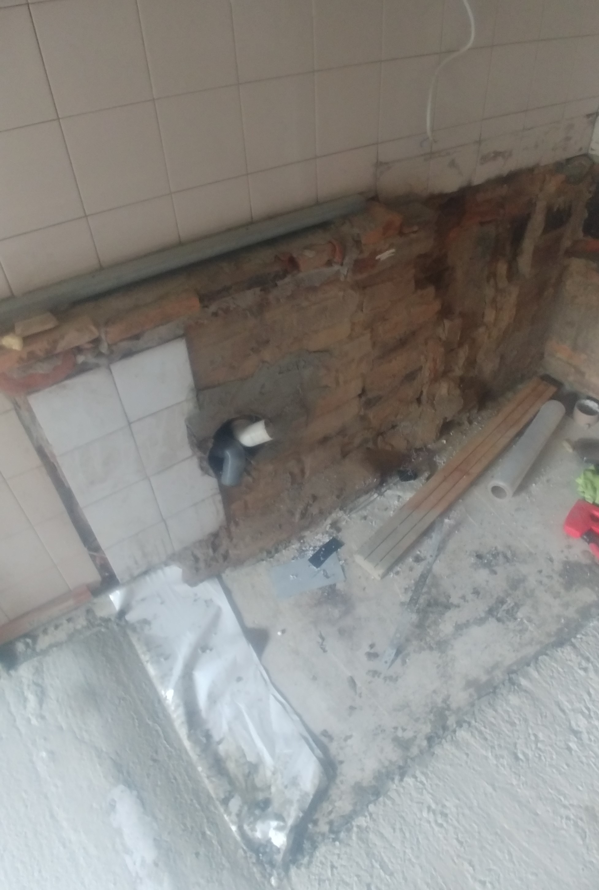

Küsiks nõu, kuidas oleks mõistlik parandada või tugevdada sooja müüri.
Nimelt seoses põrandakütte paigaldusega sai välja löödud Kalvise pliit mis küttis ka radikaid. Varasemalt on sama koha peal olnud ka Pioneer pliit ja algupäraselt on seal olnud üldse laotud pliit, mis tundub, et oli laotud soojamüüriga ühte. Igatahes avanes pliidi tagant pilt suhteliselt lohakalt laotud tellistest ja osaliselt pudedast savist. Ka müüri alune oli pude, kuid see sai kõik puhastatud ja asemele sai valatud massiivne betoonist taldmik koos armatuuriga, ehk siis see osa on kõik kõva. Küsimus selles, et mida teha selle tellistest vertikaalse soojamüüri osaga. Ülejäänud soe müür on tehtud tegelikult glasuuritud potikividest, mille peale on hiljem kleebitud veel keraamilised plaadid. Kas selle tellistest osa uuesti ladumine on mõeldav? Pelgan seda varianti, sest kardan et midagi võib kaela tulla. Variant oleks lihtsalt paksustpidi sinna midagi tugevduseks juurde laduda/ valada, aga tsemendiga sinna kallale ilmselt minna ei tohiks. Äkki on kellelgi ideid?

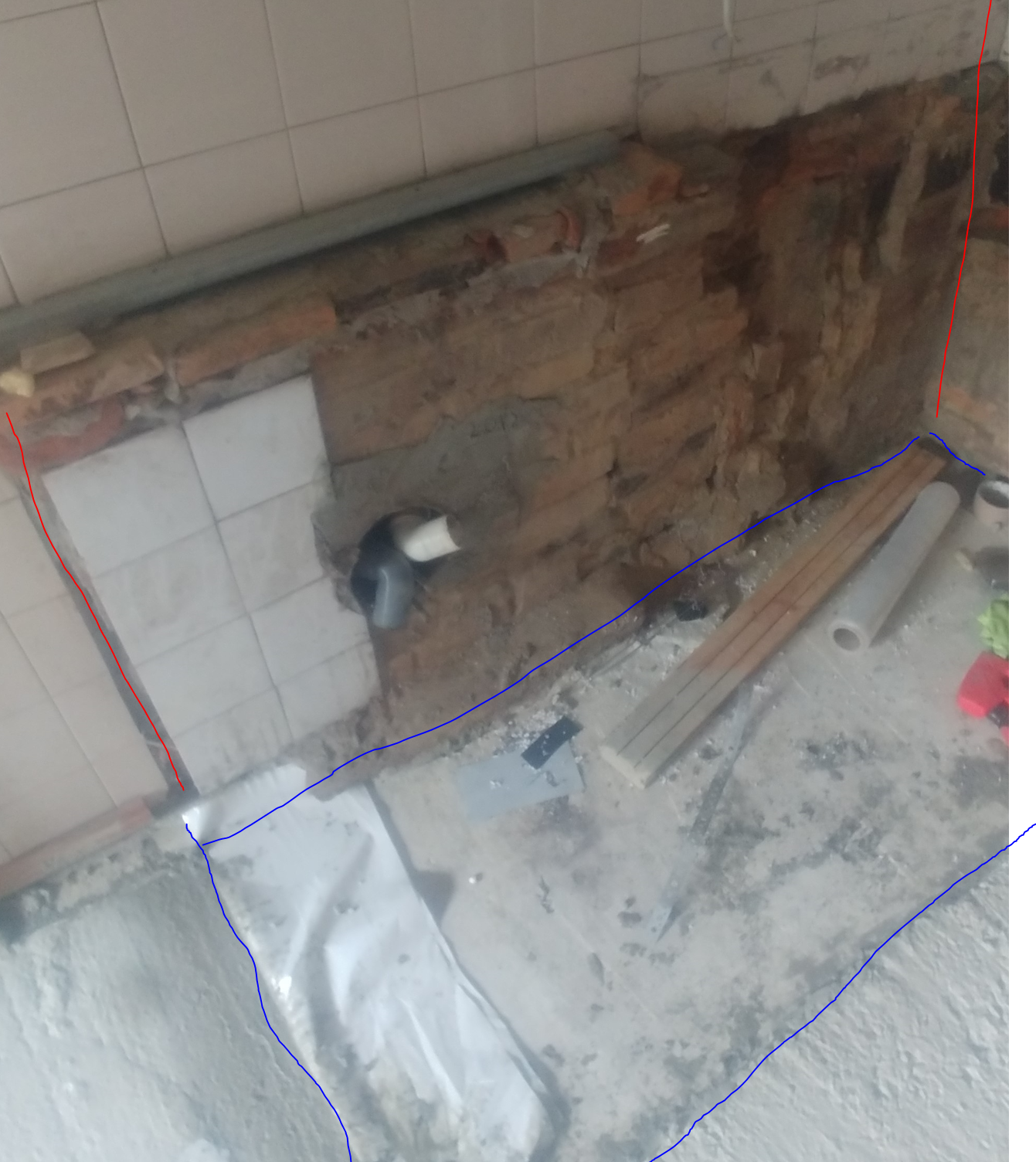

Illustreeriksin kahe pildiga. Sinine ala siis betoonist taldmik. Punane soe müür ja allpool siis näha tellistest osa, mille sees on läbiviik suitsule (ignoreerida neid plast põlvesid seal)
Soe müür natuke õnnetu - kuidas parandada?

Joonisel tundub nagu oleks tavaline tellismüür - mingi veetoru tuleb läbi müüri.
Kõige lihtsam - krohvid tasaseks ja sulle meeldiv viimistluskiht.

Ei ei. Ignoreerida neid põlvi. Need on niisama vedelemas seal. Sealt läheb suits..
Re: Soe müür natuke õnnetu - kuidas parandada?
Mis sul sinna asemele tuleb?
Kui teine pliit siis tuleks esmalt uus suitsulõõr teha uue pliidi järgi.
Lahtine ja pude osa tuleks ära võtta ja uuesti krohvida.
Kui pliiti ei tule siis võid ka kivide ja seguga vana pliidi suitsulõõri kinni panna ning kõik see kipsiga kinni katta.

Kui asemele tuleb pliit siis see pudi jääb selle taha (ja loe teiste soovitust). Kui asemele ei tulie midagi siis ava kinni ja sirgeks krohvida. Võid lausa kipsplaadi panna (kui krohvimine ei sobi).
Muidu oleks ju tellist võimalik siledamaks lihvida, et oleks tasa aga kui seal on õhuke kivi ja lõõr siis kukub kogu müür maha.
On ka variant, annad müürile kuvaldat ja asemele kipskarkass (seda juhul kui pliidiga on plaanid finitod)

Mõtekas oleks mõelda veidi suuremalt...nimelt, kogu see kupatus on tegelikult oma aja ammu ära elanud ja täielikult välja ja uus asemele, mis kestab ja hoiab sooja. Sellist soga remontida on mõttetu...kui just näpud täitsa põhjas ei ole...
