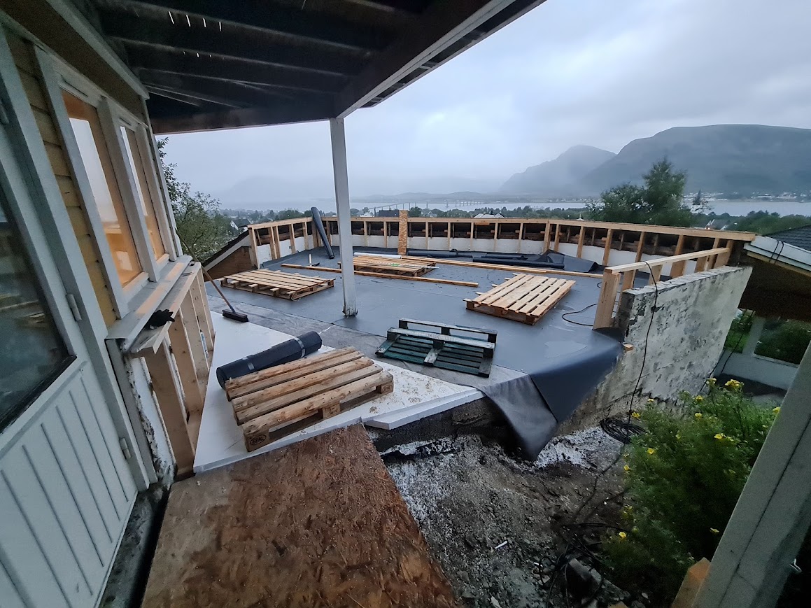

kunn24 kirjutas: 28 Aug 2024, 13:42
2. Vaatad üle, kas vihmavesi lastakse maha mõistuspäraselt või tuleb muuta. Vb olla on tegelik süüdlane hoopis see.
Infot pinnasevee nivoo kohta näiteks sama prooviaugu all. Sellest sõltub matejalide valik, kas kessoon või ainult kapillaarniiskuse tõrje.
Vt injekteerimist. Võid ju mõne "vahupeo" firma kohale lohistada. Selle juures võib põrandaplaat tõusta, kui teha totaalselt. Eedasi on vaja vundamendi juurest sissesorisemine kinni saada, kui on.
Tootetutvustus https://www.langeproon.ee/tooted/mc-bau ... ekt-gl-95/ (tuubis on ka videosid). Toote nime järgi otsides on meil tegijad rohkem, kui vaid Langeproon. Seda siis meil. Mis karude juures toimub, ei tea.
Keldriseinas/ soklis lagunenud fibo tuleb tõenäoliselt üle krohvida ja sinna ka niiskustõkke membraanid peale kleepida (krunt alla) ning nende kaitseks ja üleval soojusisolatsiooniks veel xps (nagu Langeproonil oli).
Vihmavesi kindlasti mõistusepäraselt juhitud pole, sellega tegelen hiljem.
Ei näe mingit põhjust tegeleda eksootiliste materjalidega, kui XPS+PVC on järgiproovitud ja töötav variant. Ainukene küsimus ongi siinkohal sokli hüdroisolatsiooni liitumine põranda omaga, milleta hüdroisolatsioon väidetavalt ei toimi ja Ehitusinseneri näite kohaselt tõstab Langeproon vist maja kraanaga üles, et põranda alt kruntida ja pigi peale põletada. Saadan kohe kraanafirmasse maili.

Näe midagi nagu vaikselt areneb, proovib kuidagi hakkama saada ilma imevahenditeta, mida Home Depost DIY tegelased ostavad, kuna põletit pole.
Rind kummis loosungid tähtsatest ja veel tähtsamatest objektidest ei ole veel toonud vastust küsimusele, et mil moel tagatakse ühtlane hüdroisolatsioon, kui sein selle katkestab?
