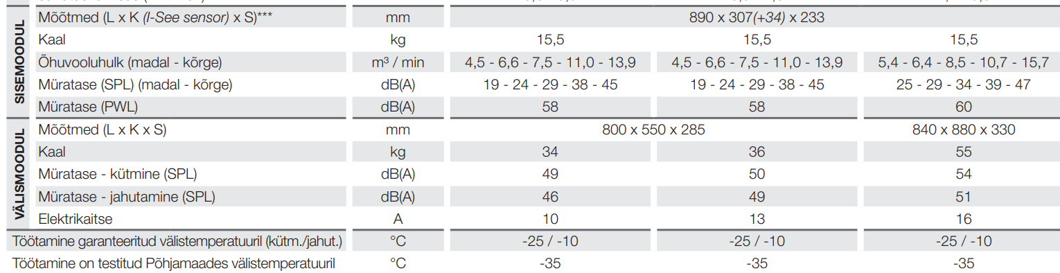

Kui vaadata kasvõi siin toodud (disaini tõttu ülehinnatud) Mitsu Kirgaminet:
https://kodukliima.ee/tooted/mitsubishi ... oojuspump/
Ja vaadates selle seadme tehnilisi andmeid:
https://kodukliima.ee/wp-content/upload ... kliima.pdf
Siis näeme võrreledes mõõtmeid ja õhuhulkasid, et võimsama mudeli siseosa on sama seadme kaalu juures ainult 34mm kõrgem ja seega ei ole tavaliste kliimaseadmete siseosade ventilaatorite mõõtudes olulisi erinevusi.
Võimsama seadme ventilaator töötab suuremate pööretega, liigutades suuremat õhukogust ja tekitab töötades kordades suuremat müra.
(6dB erinevus - 2 korda suurem helitugevus)
Kui nüüd tahta, et lae alt peab puhuma sooja õhu põrandale, siis õhuhulgad on suurusjärgus 600m3/h.
Nii et numbrid ei näita, et suurema võimsusega Õ/Õ seade saaks vaiksemalt töötada ja see paistab olema seadmemüüjate eksitav reklaamitekst.

Piiamai kirjutas: 15 Sept 2024, 15:06 Täpsustan oma postitust. Siseosa puhumine ei häirigi, isegi meeldib see sahisemine. Sooviksin võimalikult vaikset välisosa, sest elan ridaelamus ja ei taha naabreid häirida.
Sooh, tuleb välja, et kõik senised kommentaarid olid täiesti mõtetud. Kurb kui ei osata oma probleemi konkreetselt kohe väljendada.
