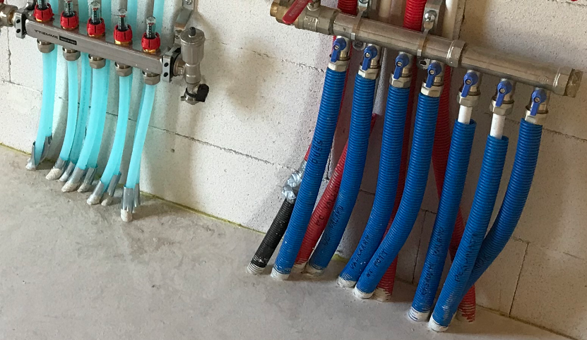

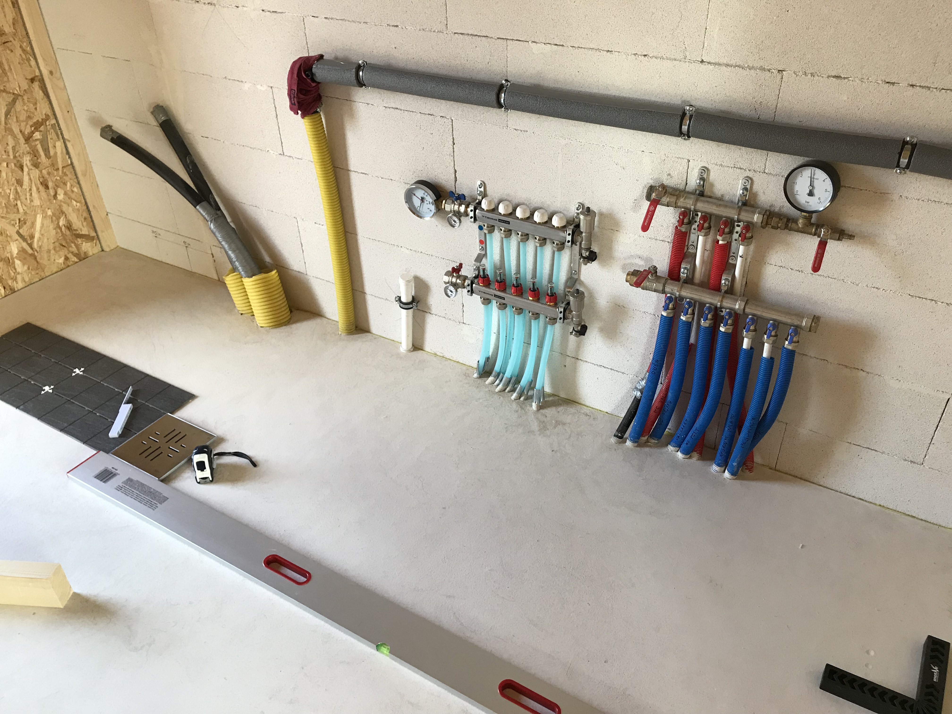

Oleksin väga tänulik kui keegi annaks mulle nõu kuidas viimistleda tehnoruumi seinaäär, mis on täis torusid, aga plaate sinna panema ei mahu.
Lisatud fotol olev tehnoruum saab hüdroisolatsioonikatte, trapi, kaldega põranda ja keraamilised plaadid viimistluseks.
Murran pead mida peale hakata bauroc seina ääres kuhu keraamilisi plaate torude taha ei mahu panema, sest torud asuvad liiga seina lähedal.
Hüdroisolatsioonimastiks peab tõusma ka natuke seinte peale, aga kuidas viimistleda torudega seinaäärset piirkonda (kuni 10cm põrandast)?
Mida teie teeksite?
Ette tänades!
Tehnoruumi seinaäär torudega

tee kastid ümber

…..kas on plaanis seda põrandat igapäevaselt veega üleujutada et hüdrot teed?
…mina kasutaks korralikku nakkekrunti ja plaadiks…..
… hüdro raha eest ostaks lastele ja naisele kommi…

Pildi pealt paistab, et kõik torud on seinast eemale painutatavad kui lased kollektorid seina küljest lahti.

Isegi kui torude taha plaadid panna näeb see pusa ikkagi väga silmariivav (pehmelt öeldes) välja.
Viisakamaks saab ainult siis, kui kollektorikapp peale panna, et kollektoreidki näha poleks.
https://www.google.com/search?newwindow ... gLegQIDBAB
Õige oleks neil algajatel torumeestel lasta see porno lahti lõhkuda ja torud viisakalt panna.

Enamus torusid annab eemale painutada, kollased jämedad kõrid võiks põrandaga tasa lõigata. Kui need suubuvad teise otsaga pinnasesse, siis on ka trapi eest.

või kui ei taha mingit väljaulatuvat kasti, pane roovitus seina ja too terve sein OSB’ga eemale, niiet torud jäävad seina sisse. Kraanide kohale tee luuk. Veidi drastiline küll, kuid tulemus on kindlast kõige viisakam. Üks OSB sein paistab seal juba nagunii olevat.

Trapi kaas paistab pildil ja võibolla tahab ta seal kastmisvoolikuga koera pesta või mida iganes.
Ega see hüdro seal midagi halba ka ei tee.

…..tõsi, halba see hüdro ei tee vaid on hoopis hea. Ainult selle peab tegema selliselt et sellest ka kasu on ja tuleb mõrlda kas ka vajalik. Kui mingi osb’ ga torud kinni katta ja siis teha osb peale hüdro tõste oleks jah jumet asjal. Aga kui peamised veetorud seina taga, kuidas on tolku sellest avariitrapist? Aga muidugi kui on plaanis pidevalt seda põrandat veega koornata siis on hüdro omal kohal, muidu lihtsalt raha raisksmine.

Kui tegemist on avariitrapiga on täpselt ükskõik kas see hüdro seal on või ei ole
Kui tegemist on "veekoormusega" pinnaga pole mingi 10cm tõstet seinale piisav
Täiesti omaette küsimus on ker plaadid
Kui on vaja teha hüdro (so tegemist on pideva veekoormusega) siis on täiesti olemas materjalid millega teha torude (iga toru) ümbrus veetihedaks
Kõike on võimalik teha - täiesti omaette teema on selle tegemise vajalikkus

kindlasti on palju olukordi, kus põrandal on veekoormus ja seinal ei ole praktiliselt kunagi. Näiteks seesama koera poriste jalgade pesemine peale jalutuskäiku, mille käigus põrandal voolab vesi ojadena, kuid seintel on võibolla üksikud pritsmed.
Kui kasutaja Rem on välja mõelnud, et tal on mõni selline olukord, las siis teeb oma hüdro sinna kuhu vajalikuks peab. Hüdro ainult põrandal nüüd nii kallis ka ei ole, et selle pärast peaks pisaraid valama, kui äkki ei lähegi vaja.

"Veekoormus" ei ole koera pesemine...
Täiesti rahulikult võib seda teha betooni peal ja katta pole vaja üldse
Keraamiline plaat on siin viimistlus - kui meeldib siis "tuld" - koera pesemiseks puudub igasugune vajadus

Trapi ühte harusse hakkab regulaarselt suubuma rauaeraldusagregaadist loputusvesi.

Koera pesema ei hakka :). Hüdro tõesti nii kalliks ei lähe, et seda mitte teha. Teen hüdro lisaturvamiseks trapiga ruumile. Ühte trapiharusse hakkab ennast regulaarselt loputama rauaeraldusfilterseade. Kui tulevikus veeavarii vm taolist juhtub, siis ei pea kartma elamise üleujutamist. Lisaks teen ka väikse kõrgenduse tehnoruumi eraldamiseks esikust.

Läksin seda teed, et valasin tasandusseguga torude taha samuti, kogu põrand kalletega trapi suunas. Torude ümbruse isoleerisin Kiilto XPU-ga. Ja peale hüdroisolatsioon Kiilto toodete süsteemis.

Läheksin sama teed: panna keraamilised plaadid kuni seinani kus võimalik ja torudeni, ainult et mõtlesin täita torude taguse ja vahe keraamiliste plaatide vuugiseguga.

Kaste ei hakanud torude ümber tegema kuna tahan, et kõik torud asuksid samas ruumis, mille põrandal on kalded trapi suunas.

Igapäevast veekoormust selles ruumis ei tule. Teen hüdro turvakaalutlustel kuna ruumis on trapp kuhu regulaarselt suubub ühe haru kaudu rauaeraldusfiltri seadme loputusvesi. Ja kuna ruum on täis igasuguseid veesõlmesid ja veeseadmeid :)

Veefiltri väljundi külge pannakse voolik, mis ulatub trappi, sest põrandale tekkivast loigust tekkib ajapikku ikkagi kole laik.

Ma tahtsin loiku vältivat lahendust ja seetõttu sai ostetud Vieseri trapp lisaühendusega DN32, millest seinal on näha valge 32mm toru.
