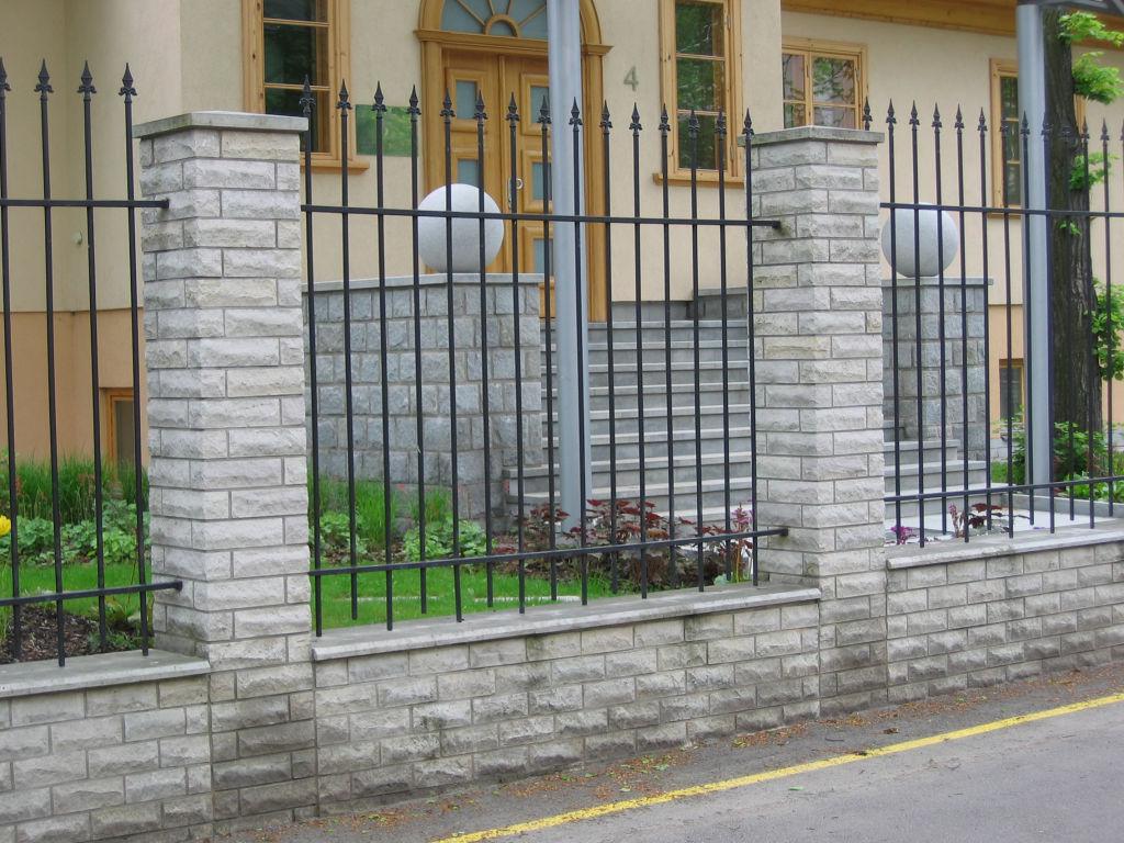

Tere, kui kõrge peaks olema lintvundamendi taldmiku sokli kõrgus maapinnast dolomiidist tellistega laotud väravapostide korral? Kas võib ka maapinnaga tasa olla, et 1 rida algab kohe nö tänavakivide tasemelt? Pilt näitena.

Meie kliimas ei tasu soklit ära jätta. Sokli ja müüritise vahele kindlasti hüdroisolatsioon.

aero kirjutas: 05 Okt 2024, 17:08 Meie kliimas ei tasu soklit ära jätta. Sokli ja müüritise vahele kindlasti hüdroisolatsioon.
Kas seda ka looduskivi puhul? Kahjuks hetkel juba hilja ja taldmik maaga tasa, variant on taldmikule hüdroisol teha ning sokkel valada millele omakorda teine kiht hüdrot ning müüritis.
Või lihtsalt taldmikule hüdro ja hakata maapinnast müüri kohe laduma..

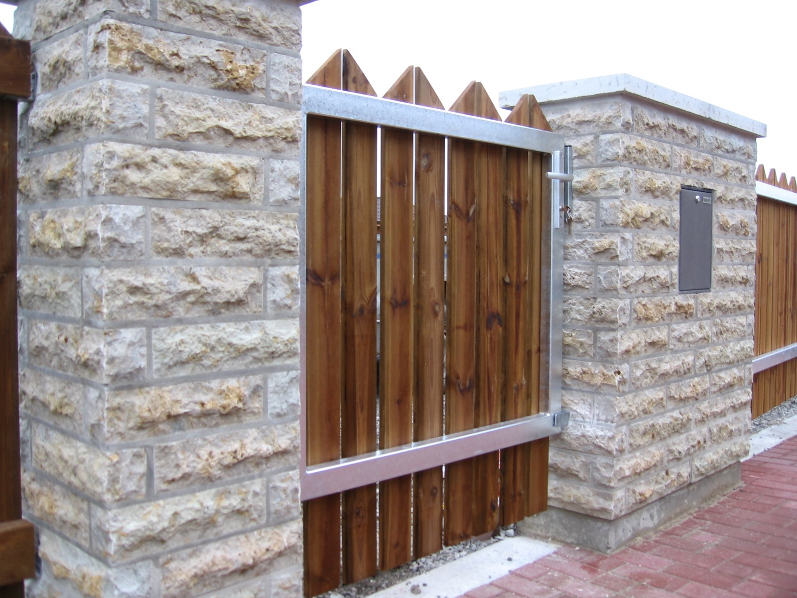

Naaber kirjutas: 06 Okt 2024, 10:06 Tundub, et tehakse sokliga kui ka ilma.
Jah. Postidel on alumised 5-6 rida märjad. Huvitav miks.

Nagu fotolt näha siis posti ülemine osa on kuiv aga alumised read ei ole. Kumb kivi talub külmumist paremini, kas märg v kuiv?
