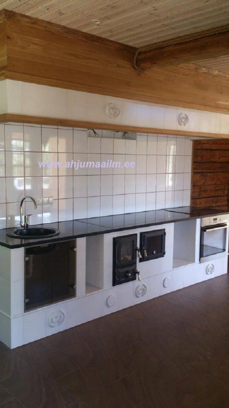

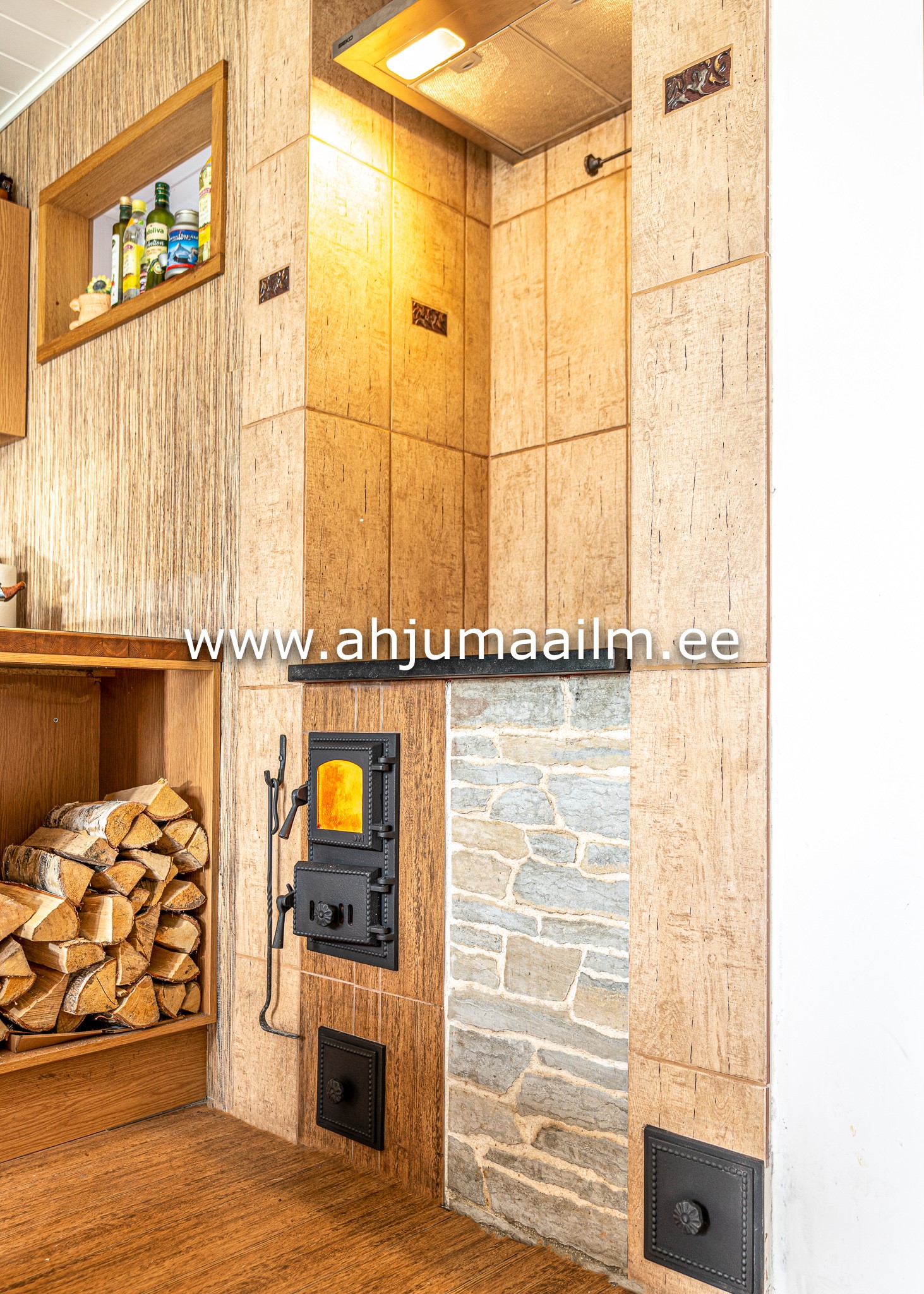

Mõneb Ahjumaailma kubuga pliidid.
KUBU 1.jpg (44.95 KiB) Vaadatud 7459 korda
