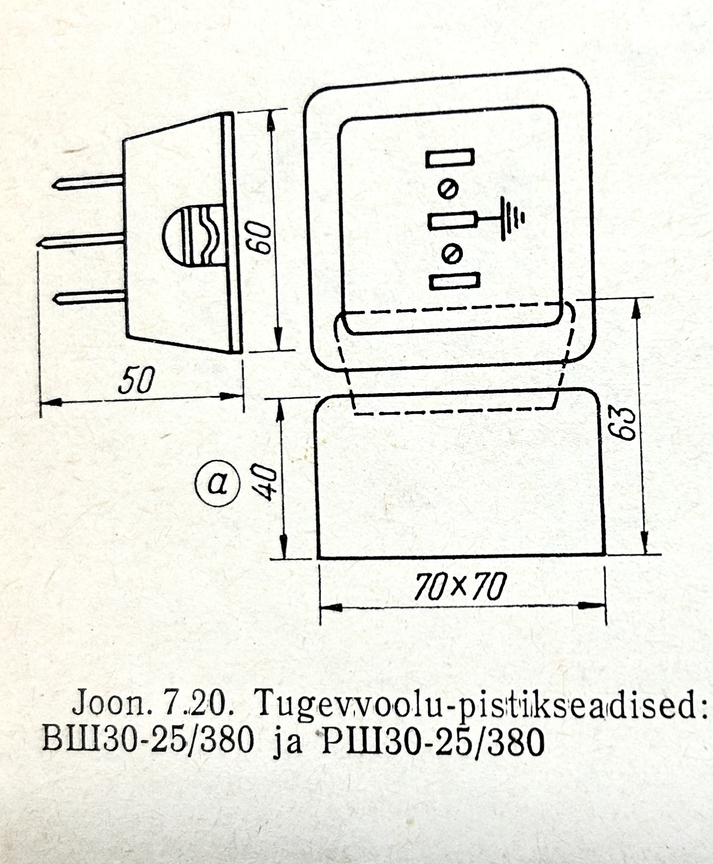

Lasnamäe 9-kordsetes olid pliidid ühendatud selliste pistikute ja pesadega ühefaasiliselt:
Mismoodi saab pliiti täht/kolmnurgas reguleerida, kui iga pliidiplaat oli eraldi reguleeritav astmeliselt?
