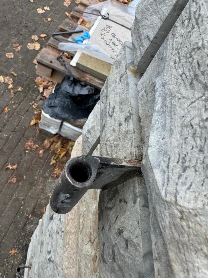

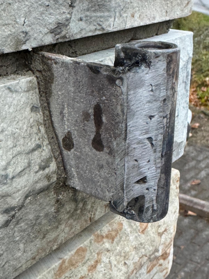

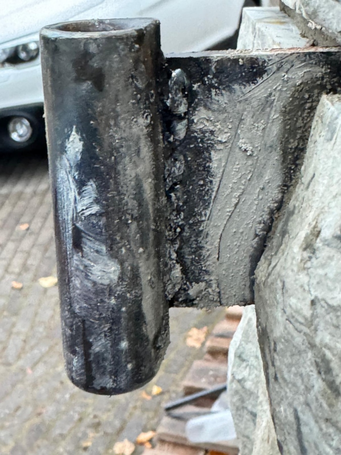

Liiguks edasi postide püstitamise küsimusest edasi hingedeni. Kas selline lahendus on ok? Eks takkajärgi oleks pidanud kasutama reguleeritavaid hingi, kuid ehitajad otsustasid teisiti teha.
Ehk taoline süsteem:

Ning vastus minu küsimusele oleks? Maha lammutada, projekt teha ning uuesti alustada?

Kui väravapostide all/ vahel pole ühist linti või jäigastavat tala, siis võivad ajas liikuda erinevalt. Kui värav enam ei liigu, siis rellaka/ keevitusega saab jälle korda. :aikido:

Uut ehitades on erinevate lahendusvariantide valiku võimalused üldjuhul suuremad.
Vana renoveerimisel tihti dikteerib lahenduse juba olemasolev.
Ilmselt müüriti postisse vana olemasoleva värava hingedega komplektis olevad hingekandurid. Põhjus osaliselt ilmselt selles, et värava hingega komplekti sobivat reguleeritavat hingekandurit pole kaubanduses saadaval.
Oleks olnud võimalik tellida vaid metallitöökojast eritellimusena.
Mindi aga lihtsamat vastupanu teed, pandi vanad olemasolevad lootuses, et probleemi värava töös ei tule.
Ilmselt viga on kehvapoolses vundamendis. On toimunud väike liikumine ja värav korralikult enam ei käi.

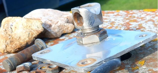

Üks võimalik variant probleemist jagu saada oleks sisse müüritud hingekandurid ära lõigata, tellida metallitöökojast ankrutega kinnitatavad hingedega kokku sobivad reguleeritavad kandurid.
Näiteks midagi analoogset, mis peaks olema kaubanduses saadaval:
reguleeritav hingekandur.jpg (82.03 KiB) Vaadatud 9120 korda
