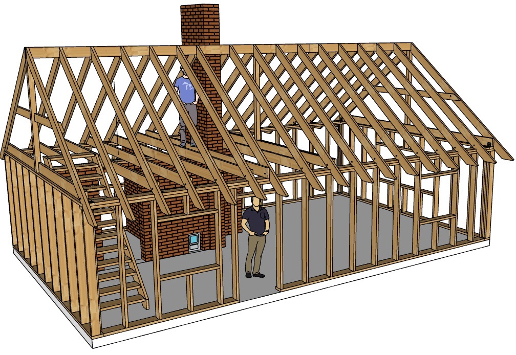

Siis parim lahendus oleks nii:
§ 30. Ehitise kõrgus
(1) Ehitise kõrgus on ehitise suurim vertikaalmõõde ehitist vahetult ümbritsevast maapinnast või katendist ehitise kõrgeima tarindi kõrgeima punktini, võtmata arvesse kohalikke väiksemaid süvendeid ja kõrgendusi.
(Määrus nr 57)

Lisan veel, et kasutaja vuuk poolt viidatud hoonekese saaks teha 4 seinaga, tavaliste sarikatega so keskel harjas liigend, ilma harjatalata, ilma sarikaid seinte kohal "kokku tõmbamata jne...
Ainuke küsimus oleks suunata kõik sarikate horisontaalreaktsioonid otsaseintesse / tagada vastava ristlõikega elemendiga, et need hor reaktsioonid saaks otsaseintesse / teha vastava jäikusega otsaseinad jne...
Ja rõhutan, et ma räägin sellest mida saaks teha, mitte seda, et nii peaks tegema
"Hulludest inseneridest" veel niipalju, et tihtipeale on arhitektuurne visioon see, mis määrab lahenduse

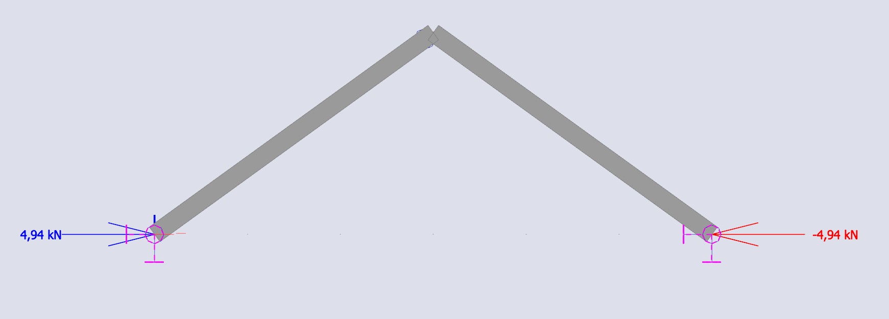

Arvutuslik horisontaalne reaktsioon sarikatel on ilmselt suurusjärgult umbes 5 kN/m, seega saaksid võib-olla IPE200-ga hakkama :D
Ja kui teha jäik harjasõlm, siis et sellel pointi oleks, peaks üks sarika tugi saama liikuda - muidu on vaja jälle horisontaalreaktsioone vastu võtta. Kui üks tugi saab liikuda, siis on harjasõlmes paindemoment ligikaudu 6,6 kNm, kui samm on 600 mm - jõudu sellise momendi vastuvõtmisel mingi tavalise prussi kõrguse juures kruvide ja plaatidega.
Jään endiselt selle juurde, et kui on ruumi vaja, siis on kõige mõistlikum lahendus siin harjatala.

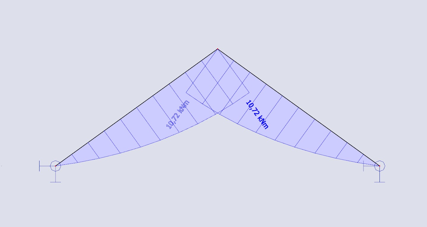

Paar pilti kiirest arvutusskeemist. Sille 6 m, sarikate nurk 36°. Normatiivne omakaal katusele 0,70 kN/m², normatiivne lumekoormus katusele 0,96 kN/m².
Toereaktsioonid, sarika samm 1 m.
Harjasõlmes moment, siin ka sarika samm 1 m.
Viimati muutis MaunoMurdor, 17 Okt 2024, 08:36, muudetud 1 kord kokku.

Momendist
Oletame siis momendiks 7 kNm
Kui suur on liites mõjuv jõud kui liite sisejõudude õlaks on nt 1m?

Okei, 1 m õla mees sauna katusel, mis iganes kinniteid siin kasutada - lõikejõud neile oleks sellise õla puhul 7 kN. Pakuksid siin tellijale sellist sõlme katusele, kus on 1 m kõrgune liide - sisuliselt penn asendatud tõmbiga? Tellija soovib katuse alla ruumi.
Et tellijale vastu tulla, peaksid siin lahendama pigem probleemi, kus sisejõudude õlaks on pigem umbes 20 cm - mis jõud siis jõupaari moodustavad?
